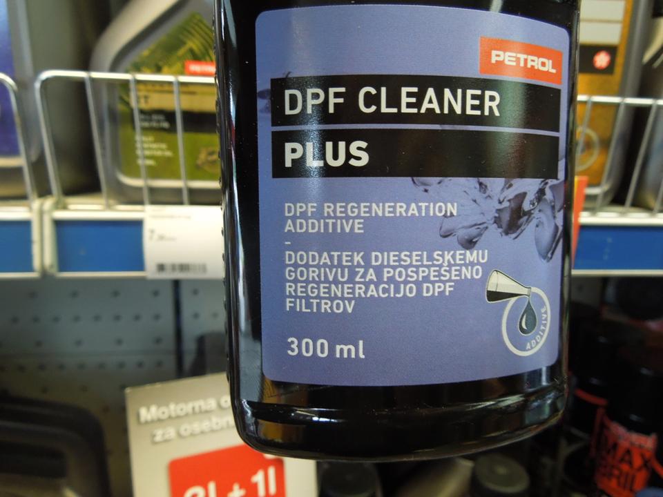

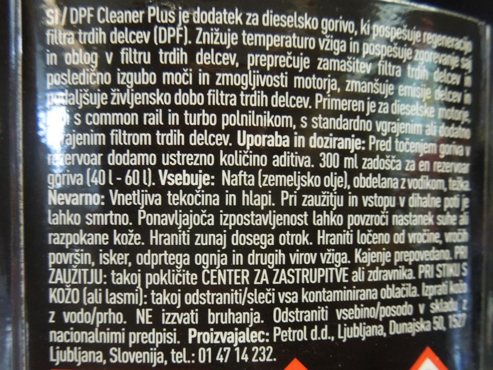

Da ne na?enjam nove teme, bi kar tule prilepil eno vpra?anje:
A so to "bu?e" ali je kaj resnega na tem?
Ne vem, ampak jaz berem kot, da prej za?ne regeneracijo pri ni?ji temperaturi - se pravi, da ne rabi najprej segret filtra na vi?jo temperaturo.
Mi je pa v?e? razlaga kaj vsebuje: nafto... a bej? no bej?. Nafto bom dodal v nafto, da bo bolj?e ?i??enje DPF filtra.
