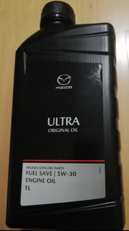

Janez007 Napisano 15. november, 2021 Prijavi Napisano 15. november, 2021 (urejeno) pred 38 minutami je scania napisal: Jaz nebi mešal, kupiš original mazda 5w30 ultra in to je to, pa se imas potem za naprej ce bos rabil za dolivanje. Koliko pa imas prevozenih na m3? Al pa naredis servis 1mesec prej, skodit nemore 🙂 Evo rešeno, tegale sem pravkar nabavil in jutri bom vlil ene 2 dcl. Kot rečeno, od zadnje menjave prevoženih 11.400 km (skupaj 51.500 km). Danes sem tudi spustil eno kapljico na papir in jutri objavim vzorec. 🙂 Popravljeno 15. november, 2021 od Janez007 Citiraj
Aless Napisano 15. november, 2021 Prijavi Napisano 15. november, 2021 @Janez007če je M3 G120 še v garanciji, pol ne bi mešal drugega olja zraven. Kot drugo Dexos2 je bolj namenjen dizlom, ampak načeloma ne bi bilo nič narobe če bi vlil zraven, ni pa optimalno. Nvm kaj si mislil s tisto drugo slikico Mazdinega olja, za G120 mora biti olje Mazda Ultra 5w30. P. S. Mazda Ultra DPF 5w30 je za dizle. P. S. S: glede na sliko šipke olja, še ni panike, imaš cca pol centimetra nad minimumom. Jaz bi pustil zako kot je pa spremljal če še kaj olja požere, bi pač pol prej naredil servis. Citiraj 2008 Mazda 6 2004 Mazda 3

Janez007 Napisano 15. november, 2021 Prijavi Napisano 15. november, 2021 pred 4 minutami je Aless napisal: @Janez007če je M3 G120 še v garanciji, pol ne bi mešal drugega olja zraven. Kot drugo Dexos2 je bolj namenjen dizlom, ampak načeloma ne bi bilo nič narobe če bi vlil zraven, ni pa optimalno. Nvm kaj si mislil s tisto drugo slikico Mazdinega olja, za G120 mora biti olje Mazda Ultra 5w30. P. S. Mazda Ultra DPF 5w30 je za dizle. P. S. S: glede na sliko šipke olja, še ni panike, imaš cca pol centimetra nad minimumom. Jaz bi pustil zako kot je pa spremljal če še kaj olja požere, bi pač pol prej naredil servis. Sploh ne bi opazil nizkega nivoja, če ne bi želel vzeti vzorca za analizo. Sem čakal celo minuto, tresel šibko, da je padla dol ena kapljica. 🤪 Citiraj
