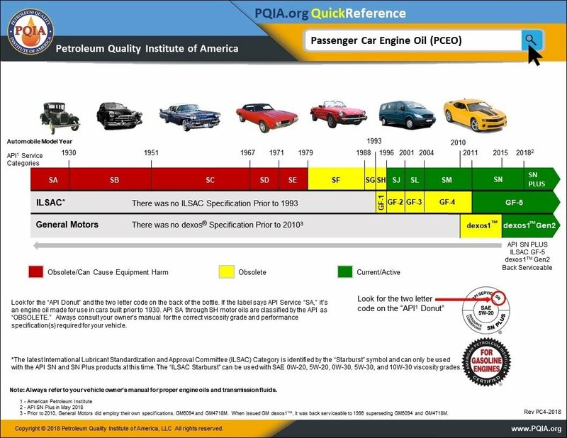

NevLado Napisano 25. maj, 2023 Prijavi Deli Napisano 25. maj, 2023 pred 3 urami je Jest napisal: Prispevek o motornih oljih... bi mogoce nal biti zanimiv za koga ... Zelo pomembno dejstvo na katerega folk pozablja je, da smo sedaj na slabšem, kot smo bili recimo 20 let nazaj. Pa bom dal primer, recimo API specifikacija olja, Mazdino olje Ultra je kategorije SL. To olje so razvili tam okoli 2000 za uporabo med leti 2001 in 2004. Recimo takrat so klasični bencinarji imeli interval 15k za menjavo. Pa so prihajali na trg novi avtomobili kjer so interval podaljševali, olje je bilo pa še vedno iste specifikacije. Češ da so materiali boljši, zato se lahko interval podaljša. Recimo Renault z 30k intervali. Ampak na kar ljudje pozabljamo je pa to, da dan danes proizvajalci občutno bolj šparajo na ceni in vgrajujejo slabše materiale, kar na dolgi rok lahko vodi v večjo obrabo.... olje se pa toči še vedno isto in isto. Dobro, so tukaj še neki aditivi in čirule čarule, ampak meni se zdi menjava olja danes bolj pomembna kot 20 let nazaj. Najbolj pomembno je pa to, da veš, kakšno olje voziš, in temu ustrezno prilagodiš tvojo vožnjo in interval menjave, tako kot npr pri gumah Pa si poglejte G194 v 2023, lahko notri točiš ali Supra-X ali pa Ultra, pa ima Supra-X specifikacijo SN. In potem potegnemo črto... Pa se res splača paničarit, saj bo že zvozil motor do 300k? Pri toliko prevoženih KM bo že prej cel avto cvetel null 3 Citiraj Povezava do vsebine Deli na druge strani Več načinov deljenja...

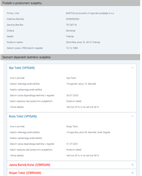

Janez007 Napisano 29. maj, 2023 Prijavi Deli Napisano 29. maj, 2023 (urejeno) pred 37 minutami je Hixxy napisal: Mah ta Slolvenija je itak postala nateg. Gledam za Motul 8100, od 50€ do celo 70€ (Bartog) + poštnina Nemčija - 35€ + poštnina Bolano v kakšni državi živimo, sam da se nateguje folk null https://lidermedia.hr/konferencije/konferencijeske-vijesti/dan-velikih-planova-ilija-tokic-jedna-od-najvecih-odluka-u-ovoj-godini-bila-je-akvizicija-i-preuzimanje-firme-bartog-sl-133214 Popravljeno 29. maj, 2023 od Janez007 Citiraj Povezava do vsebine Deli na druge strani Več načinov deljenja...

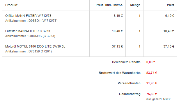

x-layer Napisano 2. junij, 2023 Prijavi Deli Napisano 2. junij, 2023 dne 29. 5. 2023 ob 12:11 je Hixxy napisal: Mah ta Slolvenija je itak postala nateg. Gledam za Motul 8100, od 50€ do celo 70€ (Bartog) + poštnina Nemčija - 35€ + poštnina Bolano v kakšni državi živimo, sam da se nateguje folk Točno tako, sem tudi sam kupil preko motointegrator.at: null Edino kar me je zmotilo je visoki stroški poštnine iz Avstrije... Je pa res, da je bilo še vedno ceneje kot pa da vzamem vse to pri nas... 2 Citiraj it's better to let someone think you're an idiot then to open your mouth and prove it Povezava do vsebine Deli na druge strani Več načinov deljenja...
