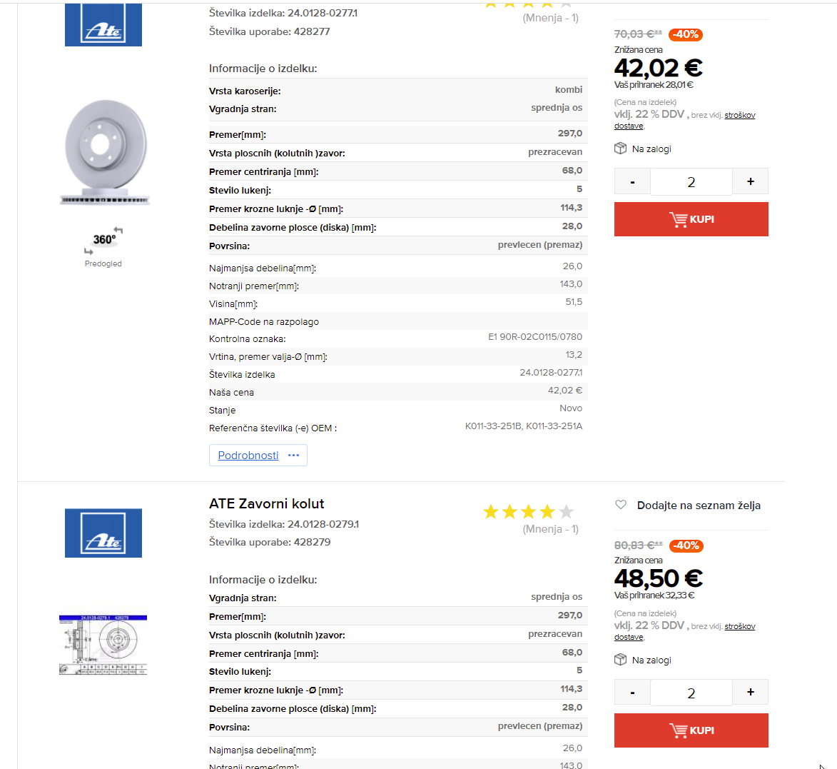

A kdo ve, v čem je razlika med tema dvema, razen v ceni seveda? :)
Autodoc ima ravno neko akcijo, pa se mi zdi cena kar ugodna.

2 ceni sta zmedli tudi mene (ne vem zakaj, kakšna je razlika, če sploh), ampak zame to ni aktualno.
Danes mi je lokalni mehanik na M6 namontiral nove ATE diske in ploščice, naročil pa jih je včeraj popoldan, zelo verjetno ne na Autodoc :), ker je bila tudi cena precej drugačna :( . Zraven sem dal še nacentrirat vsa 4 kolesa, da ne bo dileme. Bomo videli.

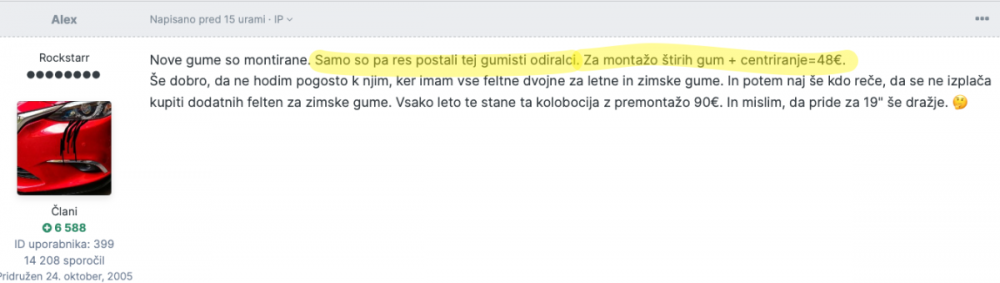

Haha, kake fore. Men je pa fino, da so 17 možne, da dam zimske škornje gor. Pozim pa res ne rabim 19 colskih zaradi lepote itak sem v avtu, zaradih drugih mi pa dol maha.
Mi še nikol ni zmanjkal denarja za gume, ker vidim da si mene tagal. Si pa zelo pristranski, saj marsikdo ne more nov avto kupit in kupuje rabljene in verjetno se mu pozna tud ta razlika. Ker če ne, ne bi tukaj v temi konstantno poslužal debato o iskanju najboljše price/performance gume ampak bi šli vsi kupit najbolj renomiranega proizvajalca, zmagovalca testov pa ne glede kolk guma stane.
