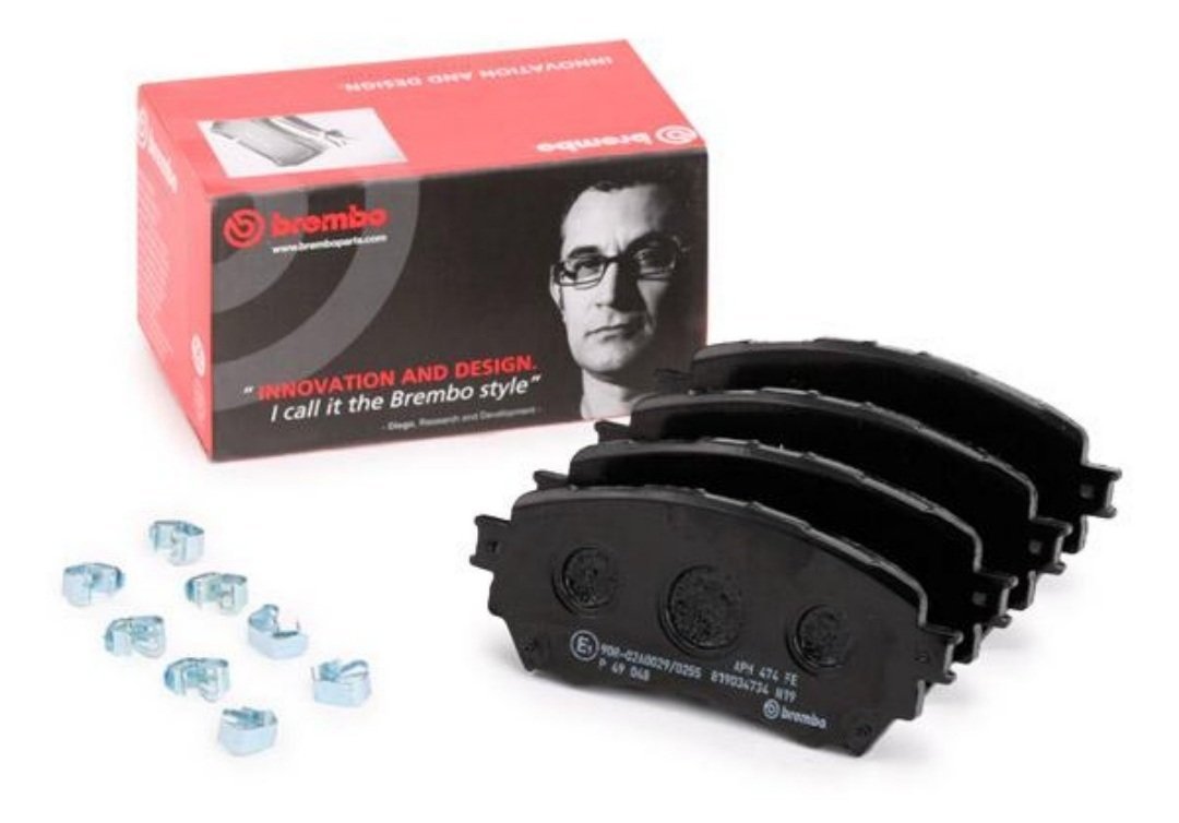

Malo nadgradnje glede mojega pokanja ki se je spet pojavilo priblizno teden dni nazaj. Ni mi dalo miru in tudi pogled na napis trw na zadnjih ploscicah mi kazi avto sem se odlocil da zamenjam vse ploscice z brembo ploscicami. No in danes sem lepo zamenjal ploscice ter opazil da sprednje ploscice ki so bile menjane na uradnem servisu na eni strani niso imele namescene distancne vzmeti ki drzi ploscico v sredi v utorih nosilca. Cudno mi je bilo ko sem primerjal staro in novo ploscico, vglavnem namontiral tako kot mora biti in pokanja ni vec. Jaz pa kupoval nove tulke nove plehece  za nosilec, gumi manseto za stabilizator in nove stabilizator stangice. Ko sem pa na servisu nazaj peljal pred letom da nekaj poka pa so rekli da oni nic ne slisijo da je vse ok. Mislim popizdis, zato tako sovrazim uradni servis (razen Celje Selmar, ki se posvetijo zadevi) samo kasirat znajo. V mb na servis v zivljenju vec ne. Mb se lahko gre k Selmarju v Celje ucit pa se takrat jim nebodo segli do kolen. Razjezli so me do konca, šalabajzerji. 😡😡😡😡
Vglavnem pokanja vec ni, ce se komu poka poglejte te plehece.
Ne razumem čisto. Torej ni bilo notri vzmeti, ki odmika ploščice od diska ali ni bilo plehcev v vodilu?
pred 20 minutami je x-layer napisal:
Ti vzmetni pleheci ki so na sliki levo spodaj so bili montirani na ploscice samo na eni strani, na drugi pa ne.
