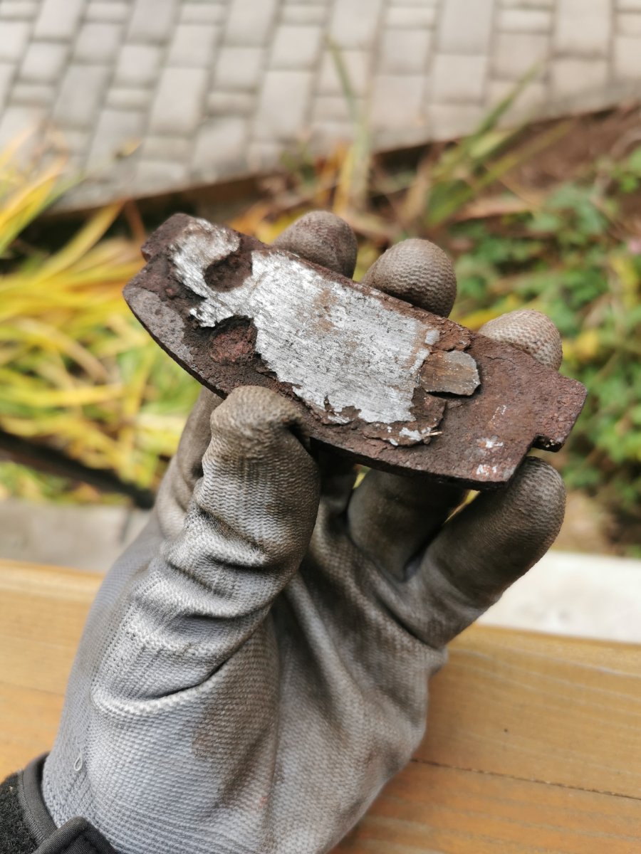

Imam isto komplet ate (autodoc) pa si lahko v prejšnjem posti pogledaš kako mi je plošcico pobralo zaradi zaštekane čeljusti pa se disk ni niti malo skrivil. Feltna je bila na otip vroča in ne topla. Pravtako je disk zaradi prevelike vročine spremenil barvo in je sedaj vijoličast. Zamenjal ploščice in piči dalje. Naj še omenim, da sem imel že kar nekajkrat probleme z zaštekano čeljustjo in se ni nikdar disk skrivil oz. da bi karkoli treslo ob zaviranju.

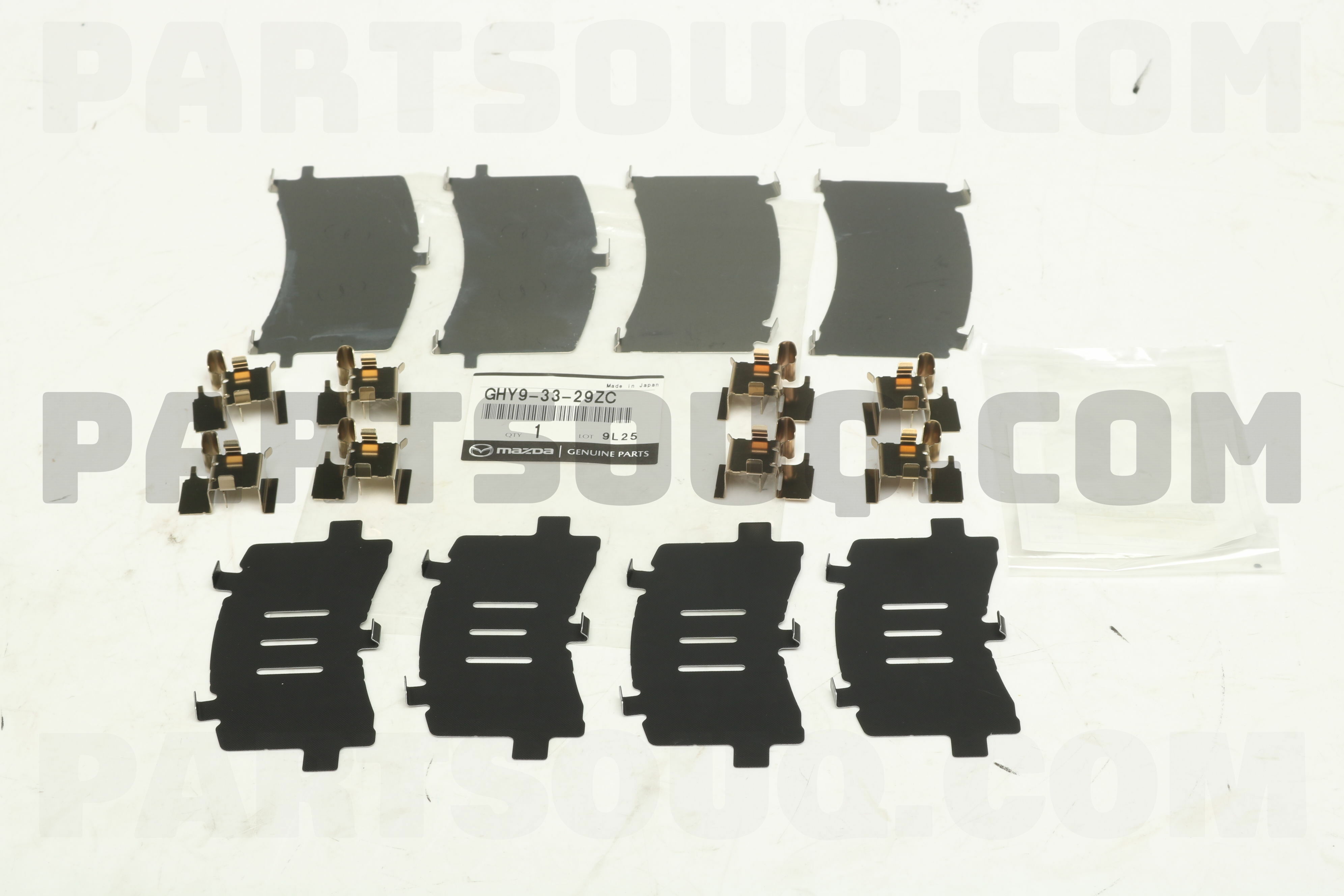

To je meni bilo priporočeno pa nisem kupil potem,.. prilagam OEM kode za vse če koga zanima,..zahvala gre uporabniku Damijani
Sprednji diski GHR1-33-251
Zadnji diski  GHT2-26-251
Sprednje ploščice GHY1-33-28Z
dodatki za sprednje ploščice in vodila GHY9-33-29ZC
Zadnje ploščice GHY9-26-48ZC
dodatki za zadnje ploščice in vodila GHY9-26-49ZB
Dobiš pa te dodatke tudi na autodoc
Popravljeno od TiEn
pred 27 minutami je TiEn napisal:
A ti je potem prestavil iz tastarih verjetno na nove in to je to... razumem da so vodila pomembna, ne razumem pa kaj je extra value teh pokrovčkov!
Hvala za kataloške, moraš pa pazit, da so to za tvoj letnik - pri meni je recimo druga kataloška za sprednje ploščice
Za natančno določitev je najbolje uporabit - https://partsouq.com/
Ja je prestavil,..sem pozabil napisat, da to je za letnik 2014.
Aha še več, po kataloški paše, po "združljivosti" od autodoca so pa te z oznako A za 2.5 motorje od 2018 dalje
pred 51 minutami je NevLado napisal:
Pojma nimam, po moje pase ce je dimenzija enaka.
pred 9 minutami je scania napisal:
A ti imaš kak program da bi mi lepo prosim preveril točno kataloško za disk?
