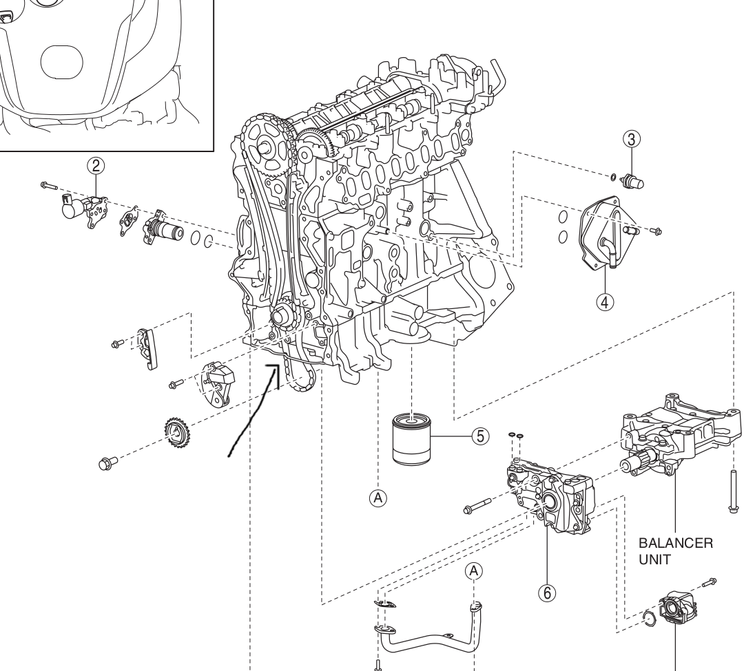

Kaj to pomeni? Menjava verige in vodne ?rpalke, mikro jermen je ?e prej oz. X let ali 120k km.
Tudi mene zanima, zakaj bi moral menjat verigo?
Zato, da ti motor ne zariba, ko ni ve? gnana oljna ?rpalka

Tako na bratovem avtu, se je zamenjala spodnja veriga in vodila Oz. Napenjalec, zamenjane podlozke ?ob (zadnji ?as ker so ?le komaj ven tople), zamenjamo sito oljne ?rpalke (na pol zama?eno, tlak je bil pa ?e vedno v normalnih vrednostih). Sedaj sledi ?e ?i??enje sesalnega kolektorja in pritegnitev ?ob in potem bo tudi poraba verjetno padla.

Verigo na?eloma sli?i? in na?eloma mora zdr?ati vsaj 200k, ?e ne raje 250k kilometrov, ampak ?e razumem prav, ima skyactivD ?e eno dodatno verigo, ki slu?i (izklju?no?) pogonu olje ?rpalke?
Tako je mala veriga slu?i pogonu oljne ?rpalke. Ko se sito ma?i se verjetno ?rpalka bolj mantra kar bolj obremenjuje verigo....

Okej, torej ?e prav razumem ima bencinski skyactiv samo glavno verigo in dokler ne klenka ne potrebuje menjave?
Tudi bencinski g motor ima malo ketno za pogon oljne crpalke. Jaz imam trenutno 55000km bom pa menjal obe ketni na 200000km preventivno. Ker so te novodobne ketne kot verizice ni tak kot vcasih dvo ali troredna ketna.
Ja SkyactivD ma pripro?eno preventivno menjavo te verige, s pucanjem sita in pregledom oljne ?rpalke (po posvetu z Pelkom, iz ?asov ko sem ?e lastil tak?no M6), skoraj "obvezno" pa je to za letnike 2013-2015, ker se pa? ob zama?eni oljni ?rpalki le ta normalno da vrtga.

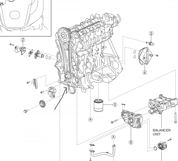

Evo ?e skica:
