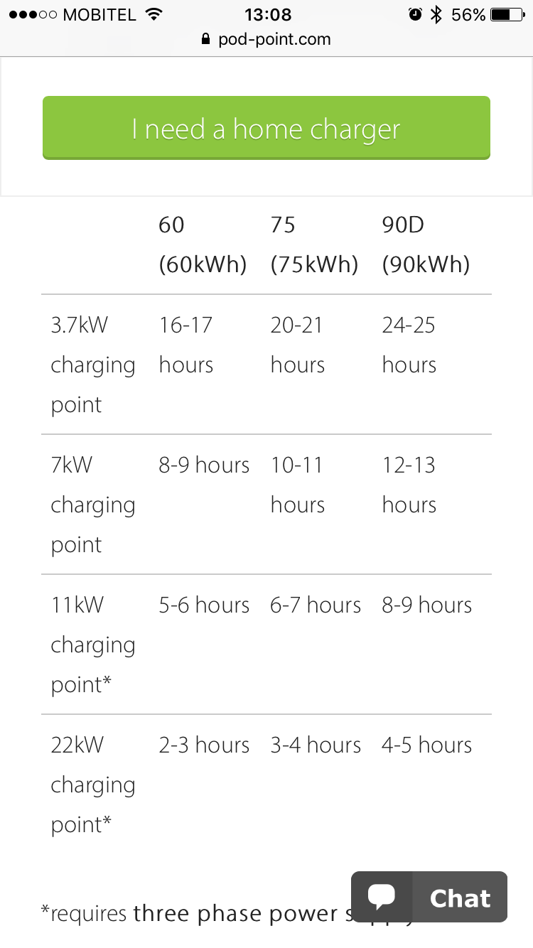

A pa je kdo pomislil na to da mora doma zaprositi za industrijski tok in prikljucek?
Ce teslo polnis doma preko normalne vticnice rabi 30 ur za polnemje ce pa ces ti to vsaj v dveh urah napolniti pa potrebujes vsaj 22kw polnilno postajo.....
Malo pretiravas :) ...
Ce imas trofazni elektricni prikljucek je cas polnjenja menda 4 do 6 ur ... odvisno kaksno prikljucno moc imas... Ce pa prikljucis na vticnico z 10A varovalko pa je res cas polnjenja okoli 30 ur :) ... na enofazni vticnici s 16A je cas polnjenja okoli 20 ur ... na treh fazah (3x16A) pa je samo se slabih 7 ur ... Pri 3x25A pa je cas polnjenja menda samo se dobre 4 ure ...
Na superchargerjih (ki jih je pri nas sicer res bolj malo :) ) pa je cas polnejnja samo 1 uro ...
Tako da ravno industrijski prikljucek ne rabis ... :) ...
Three phase je industrijski prikljucek
Hmmm... potem imamo doma ze sedaj industrijski prikljucek (glavne varovalke so 3x25A) :) ... Torej ni ovir za Teslo :) ... Manjka samo malo manj cebule v toslu :)
11kw pri 220V je 50A, 22kw na vticnico je 100A.....tega doma ne mores.doma s 16A je 24ur
Hmmm... potem imamo doma ze sedaj industrijski prikljucek (3x25A) :) ... Torej ni ovir za Teslo :) ... Manjka samo malo manj cebule v toslu :)
To je ta star za cirkularko :)
Koliko mas pa na racunu nazivno? Jaz imam na primer 3x32A 22kw gospodinjstvo in ko sem se zanimal za to so mi poslali nazaj da je premalo za avto (razen ce vse po bajti izklopim.....)
Ze da mi ni vse ven metalo ko sem induktivno pecico in toplotno lavfal sem dvignilniz 3x16 na 3x32... :)

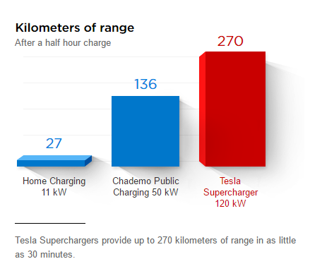

https://www.tesla.com/en_EU/supercharger
tle pravijo 27km za pol ure doma, torej ?e ima range 270km je to cca 10 ur

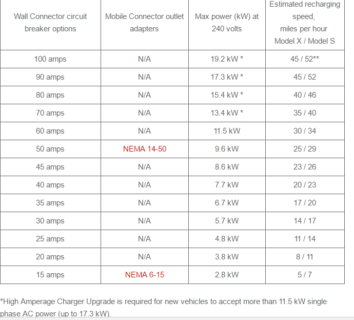

jaz sem dobil tole kot navodila (sem se resno zanimal za teslo kot slu?ben avto, ampak ni ?ans da je ra?unica)
The recommended home charging installation for Tesla vehicles is a 240 volt NEMA 14- 50 outlet. This outlet is commonly used for electric ranges and large recreational vehicles. Installed with a 50-amp circuit breaker, this outlet enables a recharge rate of about 25 miles per hour.
dokument
Po doma?e, ?e ho?e? vsaj kolikor tolikor hitro polnjenje rabi? vsaj 50kW oz 50A na vti?nici za avto, da se polni po 40km na uro
Po drugi strani je pa 50kw oz porabljene kW ure vsak dan ?e kar nekaj ?troma (saj ima motor 270kW)!
Jaz imam na trofaznem toku ?e 6kW toplotno..............
universalmobileconnector_nema_14-50.pdf
tole sem pozabil - najpomembnej?e. Z doma?o 16A varovalko ma? manj kot 10km na uro....mene je v bistvu ta del odvrnil, dejansko rabi? 100A, da lahko za kraj?i postanek tako kot pri hotelih, na petrolih itd kjer ima Tesla svoje superchargerje nafila? in gre? naprej.
Tudi doma v?asih ve?krat sko?i? kam, v kampu ni ?ans da filam, saj mi me?e ven ?e pri dveh kuhalnikih pa je 16A

Evo. Hitra polnilnica od tesle potegne tudi nekaj ?ez 120kW. Max tok pa je tudi ?ez 160A/na avto.
To je ogromna mo? in kaj takega je nemogo?e imeti doma.
Ostale polnilnice na AC pa povle?ejo okoli 70A/na avto.
