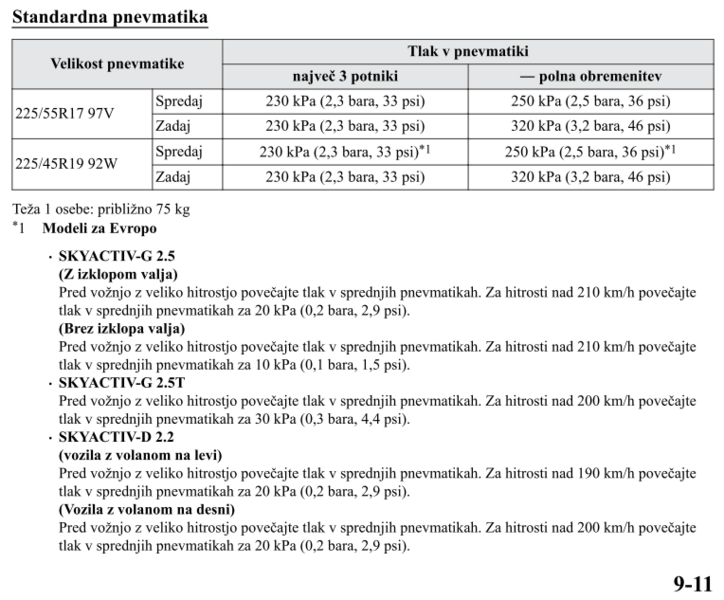

Kaj ti pravi pa navodilo za uporabo?
Gume sem na 2.8 pumpal ko smo bili polno nalozeni za na dopust. Druga?e imam letne 2.4 - 2.5. Zimske pa 2.4. Na leto delam cca 40k in oba kompleta mi zdrzita 5 let.
Tako da ta te je ?ejnega cez vodo peljal z 2.8 bara.
Verjetno da res, mal je huda z 2.8 Bar. Ni mi jasno ni?.Odzadaj niso n? pobrane gume. Odspredaj pa so malo snete po sredini.
Ni panike z 2.8 bara. Ne bi smelo zarad tega pobirat gume, pa ce ze bi jih pobralo vse 4 skor enako.

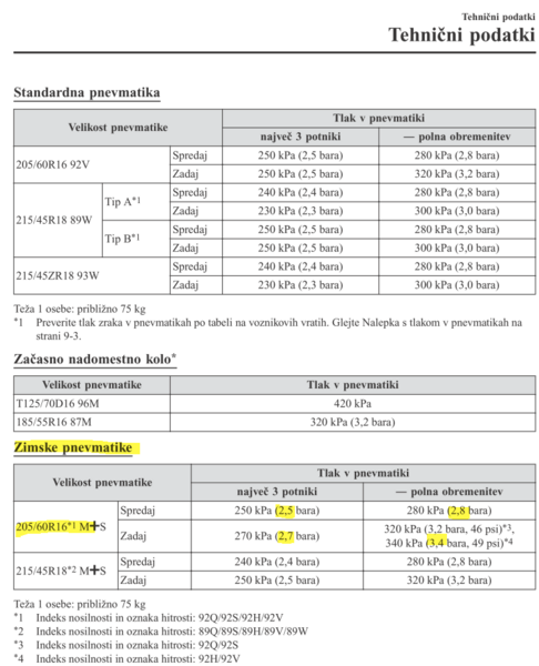

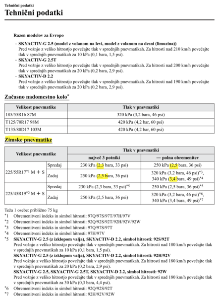

Mene pa zanima na koliko barov polnite svoje pnevmatike in sicer predvsem 225/45/18 (letne) in 215/50/17 (zimske). In pa ali mogoce kdo ve koliko barov mora pasti v eni izmed pnevmatik, da se aktivira kontrolna lucka TPMS.
Kolikor se spomnim TPMS vklopi lu?ko ?e pade tlak pod 1,5bara.
Drga? pa letne 225/45/18 pumpam na 2,6
Zimske 215/50/17 pa 2,3
2008 Mazda 6
2004 Mazda 3
Hvala :)
