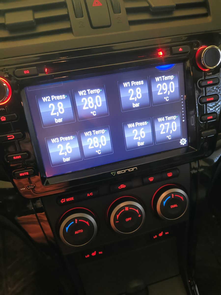

Drgač pa je pri meni fajn to da lahko vsak trenutek pogledam kolk je ktera guma napumpana in kolk je temperatura gume. 😎

A se da videti tlak v gumah na ekranu, če ima Mazda senzorje v gumah. Cx-5 2019
Poslano z mojega EML-L29 z uporabo Tapatalk
Kot je napisano... samo preko OBD... V menijih infotainmenta tega podatka ni...

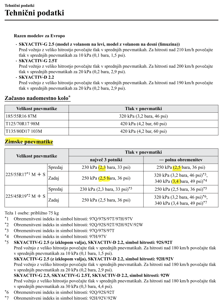

Mazda 6 karavan (bencin, ročni menjalnik), večinoma avtocesta, 2-3 potniki. Zimske pnevmatike (225 55 17) sem napolnil na 2.3 bar (spredaj) in 2.5 bar (zadaj), kot sem razbral iz mazdinega priročnika. S strani vulkanizerja in sodelavcev sem poslušal, da je treba napolniti več od navedbe na papirju. Razumel bi za primere polno obteženega avta ampak kar tako privzeto? Povprašal bi, če kdo od forumašev za pogoje, enake zgoraj navedenim, polni na podlagi izkušenj kaj drugače.

Mazda 6, 150,ročni menjalnik, 225 55 17 spredaj 2.7 zadaj 2.6. Vse kar je manj je plavajoči balon, ne guma.

Napumpaj na 2.6 oboje
Sem napumpal mal več. Sem pa ženo, ki vozi M6, še posebej opozoril, da naj pove, če je avto pretrd. Zaenkrat še nobene pripombe.

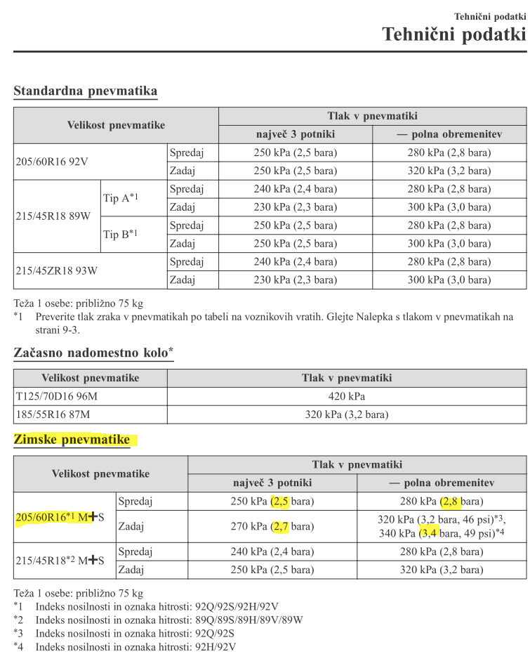

M6 225/55 R17: spredaj 2,65; zadaj 2,9
M3 205/60 R16: spredaj 2,65; zadaj 2,9 (mogoče malenkost preveč, ker so gume kar glasne).
Poleg tega ugotavljam (kot je pred kratkim nekdo že omenill), da je vodlivost z zimskimi opazno slabša kot z letnimi - kar nekaj več dela z volanom, predvsem na avtocesti.
Jaz imam 2,7 na 225/55/r17 zimske

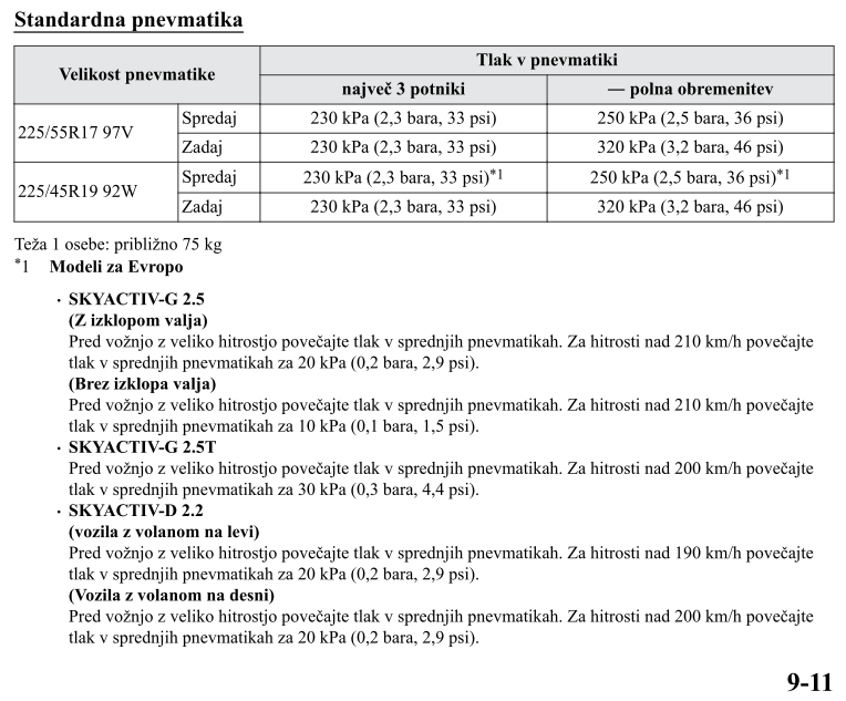

Po moje pumpaš preveč, sploh zadaj (če ne voziš vedno poln prtljažnik stvari).
Pa avto se najbolj predvidljivo obnaša, če so vse štiri gume napolnjene enako. Poskusi še 2,4 ali 2,5 bara v vseh ... Bo po moje lega takoj boljša.
pred 11 minutami je dvorjan napisal:
Spredaj je motor. S tem je večja teža na sprednja kolesa. Tako, da ne more bit enako napumpana gume spredaj in zadaj.
Bolj napumpana guma verjetno zniža porabo, poslabša udobje vožnje (čutiš vsako vdolbinico na cesti) in poslabša lego/vodljivost avta nacesti.
Premalo napumpana guma poviša porabo in tudi poslabša lego/vodljivost avta nacesti.
Kaj je pa za gumo oz. njeno trajanje bolje? Nisem še videl gume, ki bi bila preveč pobrana po sredini tekalne površine, ampak jo je vedno pobralo ob robu, posebej sprednjo. Zanima me, kaj veste okoli tega drugi?

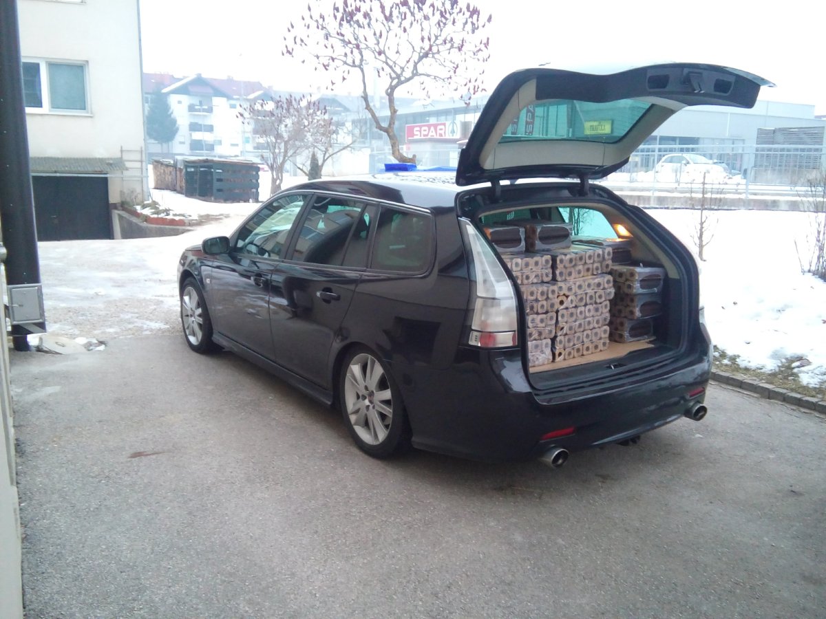

Meni zdrava pamet pravi, da si v lajfu ne bi upal pumpat gume na 3,4 bara :D
Ob polni obremenitvi. Torej naložen ko mula:D
Tako sem jst enkrat peljal.
Jaz res ne vem od kod tak strah pri tlakih večjih od 3 bare? :nevem:
Pa sej gume ne bo razneslo, oziroma jo bo prej poškodovalo, če je manj napumpana, od oznak. Zato ker se pri večjih težah splošči in bolj mečka, kar jo dodatno uničuje in seveda lahko tudi povzroči defekt.
Od moje brat na gti-ju tud 3bare fila. Drugač ma vse pobrane takoj:D
pred 3 urami je FuManchu napisal:
