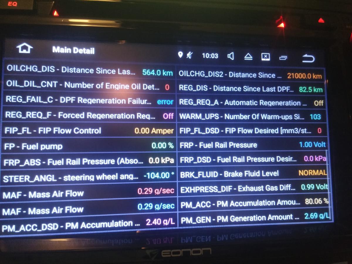

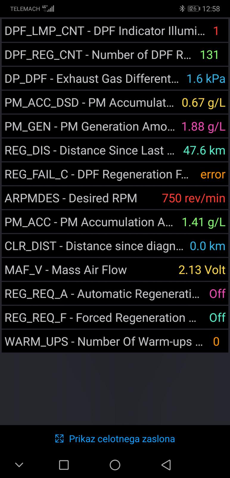

Gor si daj forscan...aja, nisem zihr ?e ni pla?ljiv? ?e rabi? PIDe za torque jih imam, samo notri pomoje ni teh PM_ACC  in PM_ACC_DSD, oz. morm preverit.
UPDATE: Ne v Forscanu imam samo PM_GEN, se pravi koli?ino proizvedenih saj, kar pa ni dovolj za celotno sliko.

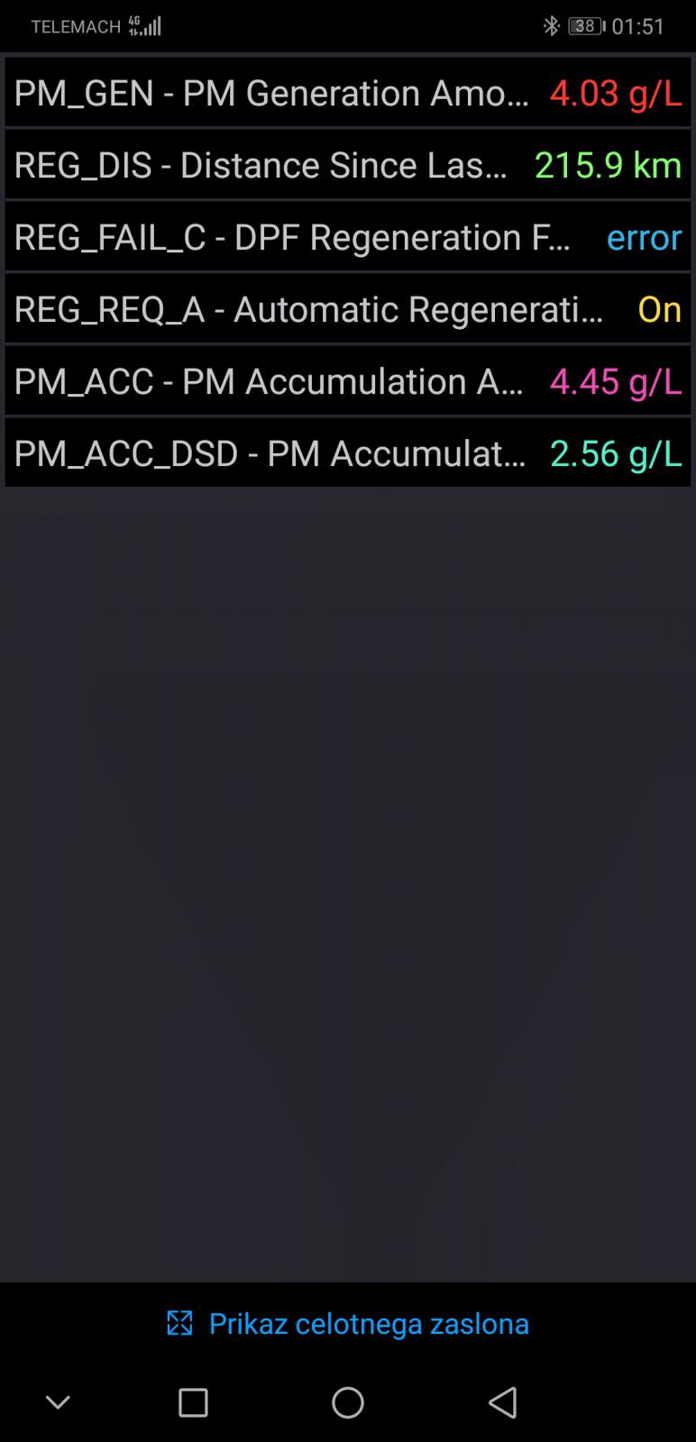

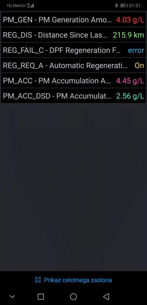

Ja, takoj po regeneraciji , imam tudi jaz vse te tri ?tevce 0. Potem pa s?asoma ko se filter polni, pm_acc in pm_acc_dsd kar zrasteta, se pravi ve? kot je pm_gen kar pomeni, koliko saj je bilo proizvedenih.
Ostali, ko ste pripenjali slike, je bil najvi?ji parameter pm_gen, ko ta pride nekje do 6 g/l, se spro?i regeneracija. Tudi pri meni je bilo ves ?as tako..do zdaj. Sedaj pa pomoje bo tako, da prvi parameter ki prideo do 6 g/l, bodisi pm_acc oz pm_gen, takrat se spro?i regeneracija.  In ker je PM_ACC precej visok, se regeneracija spro?i, ?eprav je PM_GEN ?ele na dobre 3 g/l.
Pelko pravi, da je lahko varianta tudi zapacan EGR.

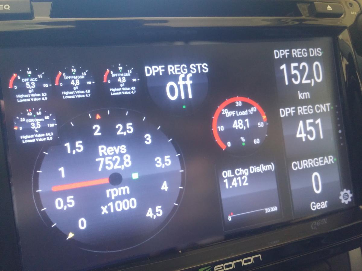

Hmh, evo ?e od danes malo manjka ?e do regeneracije.
Ni mi pa najbolj jasna za povezava med Dpf_Acc, Dpf_PM_Gen in Dpf_PM_Dsd.
Se pa Dpf_Acc spreminja z odpiranjem-zapiranjem Egr-ja.
Verjetno Egr dodatno zabasa Dpf, verjetno bi se ga splacalo zablindirat.

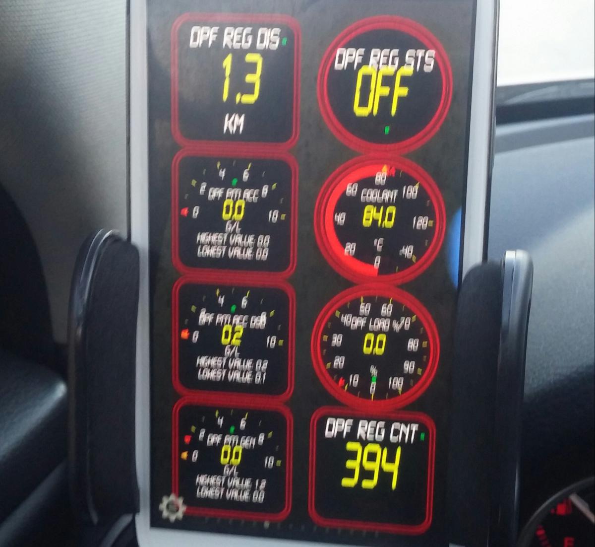

Jst sem ga zablindiral in sem prevozu cca 600 km. Definitivno se splaca zablindirat. Meni je delal regeneracijo na cca 100km. Zdej pa je na 250km ali vec.. Bom pa se mal testiral..
www.trziskisladoled.si
Aha, pa si ga ?ist zablindiral ali imas manjso luknico v blendi??
Ker sem neki zasledil da se pojavi napaka ?e ga ?ist zablindira?

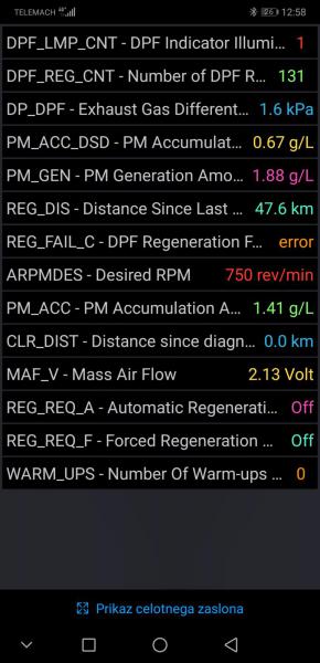

Pojma nimam kako je to pelko naredu.. Pozna se.. Zadnjic sem imel kranj kocevje kranj po omejitva povprecno 5.7. Vcerej kranj trst nova gorica z okolico povprecna 6.3. Nekoliko hitrejsi tempo brez pretiravanja. Prej pa nisem nikoli imel pod 7.5. Tudi ce sem pocasi peljal.
V torek grem k pelkotu, da prepuca egr ventil. Pol bomo videl. Tako je kot sem rekel, ki pm_acc_dsd oz pm_acc pride do 6g/l se spro?i regen.
In ta je pri meni se enkrat vi?ja postavka kot pm_gen. Lahko da avto res kaj dimi.

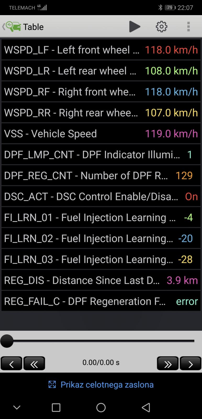

Ko smo ze pri teh screenshotov a lahko eden poslika hitrost posameznih koles. Odkar sem zamenjal oba sprednja lezaja mi je avto zacel kazati napacno hitrost na stevcu. Pa bi prosil ce mi lahko to kdo preveru
En offtopic, ampak iceman kaj imas to za en program, da lahko vse to spremljas oz. vidis na telefonu? Lahko tudi jaz preverim glede na to da imam oba sprednja lezaja nova :D
Samo program forscan in klasicen OBD 2 al se kaj drugega?
