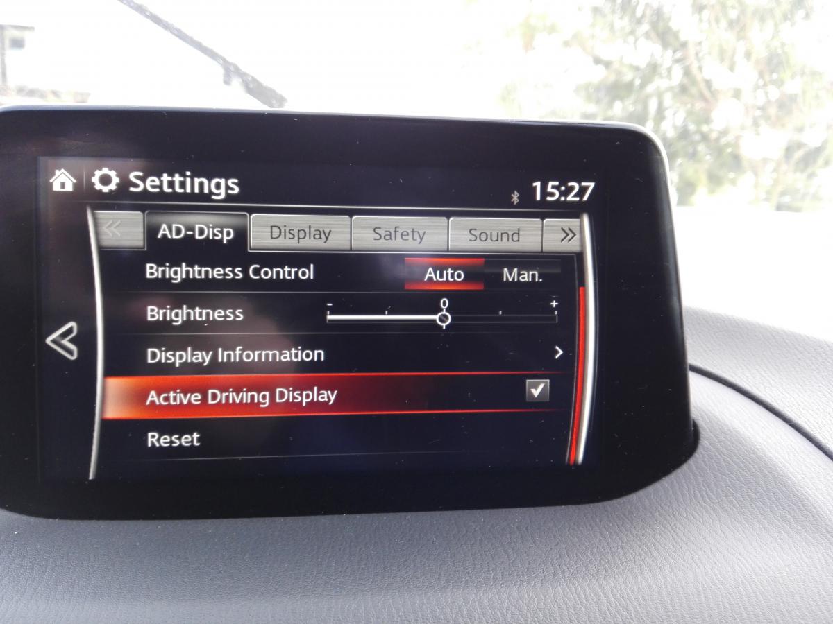

Sem sel preverit v avto ...
Gres v Communication:
Settings:
in das pri Auto Download SMS in pri SMS Notifications kljukico ....
Verzija MZD Connect je pri meni 59.00.532 EU N
Full ti hvala Jest, ampak kok se jst spomnim imam to mo?nost odkljukati sms onemogo?eno oz svetlo sive barve, ?e se ne motim. Ko grem iz ?ihta bom ?e enkrat preveril in javim, ampak mislim da mi sploh ne pusti kljukice:/

Sporoci, katero verzijo zdaj dajo gor... Ker jaz sem sam updejtal... in zadnja, ki sem jo nasel, je ta zgoraj navedena ...
Ena mo?nost je ?e ta, da nima? v iphonu nastavljeno, da ti lahko avto prebira sporo?ila. To spremeni? tako:
Settings->Bluetooth-> Mazda (ime bluetooth tvojega avta, v mojem primeru je to samo mazda) -> Klikne? na (i) -> show notifications (on)
Jaaaaaa to je to full ti hvalaaaaa, res sem imel na OFF:)
