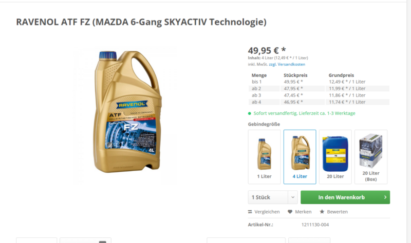

Jaz sem dal notri Ravenol ATF FZ + filter. Nevem kaj je blo pej notri ali so sploh menjali. In mi precej bol tekoče vse skupaj šiba. Sam pazi če boš na Auto doc kupoval olje, boš dobil olje za diferencijal ker majo use pomešano.
Ma, ne bom sam kupoval, recimo da bom po pogovoru nekako zaupal.. Razen če ne bom. Recimo to, kako vedo da bodo dobili ven 5l olja? Na servisu do ga menda 4l, vsaj tako je na računu.

Se pravi kaj, a lahko zmešam ta Ravenol s tem olje, ki so ga dali na servisu - predvidevam da original Mazda, al rajši ne?
pred 17 minutami je SpEkTr napisal:
Specifikacija je ista, tako da ne bo nič narobe. Sem pa jaz šel vseeno po original, za ziher :D
Jaz sm ga zmešu, zanimiva župca :D
Ravenol Slovenija, maš mail na zgornji sliki.
Ja, sam to je spet Ravenol, v original pakungi notri je pa spet nekaj drugega?
OK, sej vem, specifikacija je najbrž enaka. Gre se za detajle. Na servisu je original Mazda olje menda 27eur/l, po specifikacijah tkao olje pa je okol 12eur/l.
Zdej pa ne vem, al je to Ravenol, al je to Total,...
Ne mi zamert sam kompliciraš. Pol dej original notri in konc.

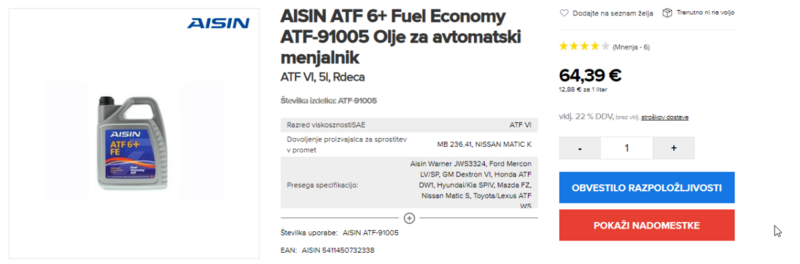

Ja, saj možno :) Za original na tistem servisu ne dam 27eur/l, če ga lahko dobiš iz nemčije za dobrih 10eur ,če prav vidim.
Lahko pa pač vlijemo enako olje po specifikacijah in upamo na najboljše. Saj potem servis odgovarja 🙂
Jaz sem naredil 30k+- km od takrat ko smo zmešali župco. Upam, da bo delalo še naprej tako v redu. Naslednjič dam spet Ravenol notri (glede na kilometre takrat bo pa najbrž full drain)
Aha. Ok, pol bi moralo bit najbrž v redu. Bom vprašal kakšno olje točno imajo tam, glede na to da ustreza tej specifiki ATF FZ.
Vidim, da ima tudi Aisin svoje olje :)  - no vsaj pakungo
