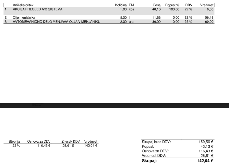

Evo, sem v našem koncu našel en servis - pa malo brskam po netu in ima ful dobre ocen ipd, vsi hvalijo transparentnost in tako dalje. Pa sem rekel, da malo povprašam glede pregleda klime in pa morebitno menjavo olja v menjalniku. Sem pričakoval odgovor po mailu v stilu, to je ccad toliko, to pa toliko , pa čakalna doba je 14 dni.
No na mail sem pa dobil konkreten predračun, ki ga lahko samo še potrdim. Obenem še termin in vse kar se tiče nadomestnega avta ipd..:) Presenečen, no predračun je pa takle, se vam to zdi drago, meni niti ne:
Je pa nadomestni avto za 1 dan 10 eur, urna postavka, če prinese stranka svoj material je 40, sicer pa 30 eur.
pred 23 minutami je SpEkTr napisal:
To je resna firma. 👍

Cena je za olje ki ustreza specifikacijami atf fz. Jaz mislim da bi bilo boljše dat notri original Mazda, kaj pravite?
pred 2 minutama je SpEkTr napisal:
Sam če so na original servisu dal notri mazda atf fz, pol raj ne bi mešal z ničemur emoji4.png
Saj mazda ne dela olja, velika verjetnost je da je ravenol v mazdini pakongi
