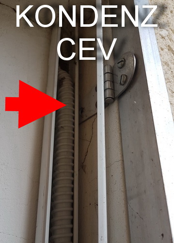

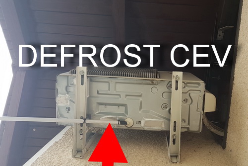

Nekateri monterji napeljejo kondenz iz notranje enote do zunanje enote(najbol enostavno jo nekje zadaj za zunanjo enoto noter dat) tako da te?e vse skozi zunanjo... da ni 2x cev po fasadi ali whatever,.. mi tudi tako delamo.  Je pa res nemogo?e, da bi ob gretju oz. defrostu zunanje enote zmrznila cev od notranje enote..
druga?e gre kondezn pri hlajenju iz iz notranje enote ob gretju se pa odvaja skozi zunajo(kaplja po?asce)(ravno tko se odvaja teko?ina ko tali led aka defrost tisto pa hitreje ste?e)
