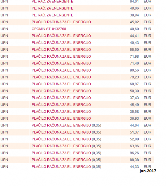

Da se vklju?im v to debato, tudi jst segrevam zgornjo eta?o cca 80m z klimo Mitshubishi in greje v nulo, za backup imam centralno na kurilno olje, ampak zdaj ?e drugo zimo ni bilo potrebe po kurilnem olju. Poraba elektrike je v bila najve? lani decembra 67? samo za delovanje klime za gretje (imam merilece elektrike za klimo), kar se mi zdi zelo ugodno.
Glede kondenza pa pri meni kolikor sem spremljal na klimi, pomrzne  malo na oni cevki ki je napeljana na travo, ko dela defrost je voda tekla normalno in odtalila tudi tisto pomrznjeno svecko ki je bila na cevki. Tak da ni te?av z kakr?nim koli zmrzovanjem klime.
