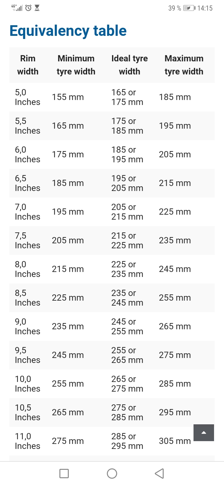

EDIT: A ni blo neki govora, da bo? ?ir?e felge uzel? Tole ma ?e klr 225/45 velikost gume ne?
Glede na 8,5col ?iroko plati??e bo komot dal 245 gume.

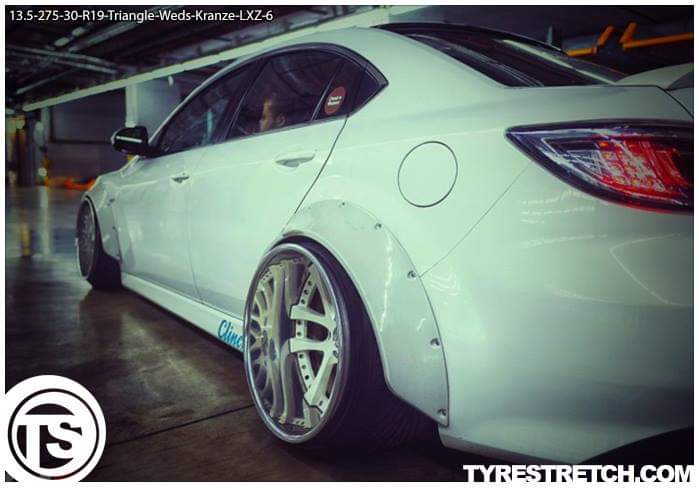

225gumo bi na tak ?irokem plati??u raztegnilo, drga? pa nemci in avstrijci prisegajo na stretch look.

Original so ?irine 7,5" te so 8,5",kar je ?ir?e za 25,4 mm.
Ne, gre na vsako stran pol, nekaj proti noter malo ve? kot pol proti Blatnik. V bistvu je samo 6 mm proti blatniku od mojih obstoje?ih zimskih feltnen.
Ne. ?e pogleda? gumo 225 na 7,5" plati??u je napihnjena navzven. Na 8" je guma poravnana z plati??em, 8,5" pa je malo ven
Prava dimenzija plati??a za gumo 225 je 8".
