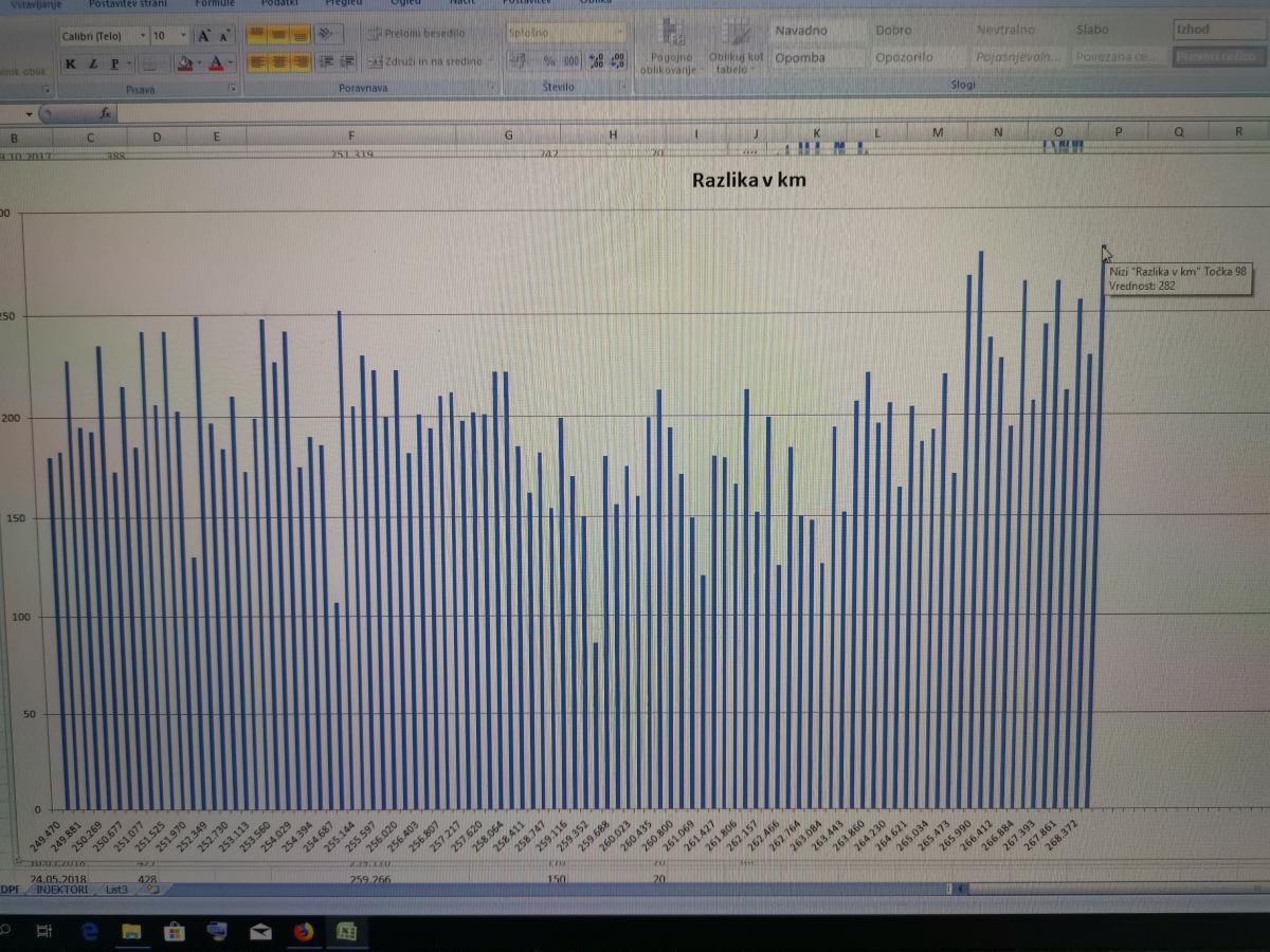

Zanima me ali obstaja PID, kjer bi lahko videl kilometrino za posamezno DPF regeneracijo? Na primer, sam sem nabral do sedaj 249 regeneracij (povpre?je mi tako prinese 300 km/regeneracijo). Sedaj pa bi ?elel videti neko grafiko (trend), kjer bi bila prikazana kilometrina na posamezno DPF regeneracijo od za?etka (1-249). Sicer uporabljam Torque app. Hvala za odgovore.
Prevo?ena razdalja od zadnje regeneracije

DPF LRD PID imam in mi deluje, vendar poka?e samo razdaljo od zadnje regeneracije. Mene bi zanimala razdalja od vsake regeneracije za nazaj.
Tega PIDa ni!
Mogo?e bi se ga dalo narest s formulo, bom videl ko bom mel malo ve? ?asa se mogo?e poigram.
Jst si bele?im v excel tabeli.
