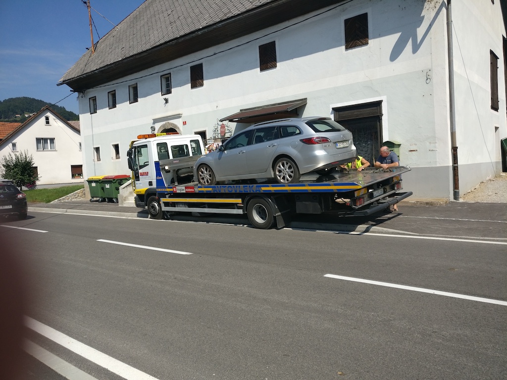

No, 19. klicem triglav asistenco, da me preslepa do Pelkota potem bomo pa videli. Upam da ne bo prevec ???

Ob 9:00 klical triglav ob 11h so prisli nalozit (so prec povedali da bo mickeno vec za pocakat), ob 12h avto pri Pelkotu ob 12:05 popravljen  :jupiii:
Krivec za vse je bil EGR. Pelko ga blindiral in sedaj avto zopet deluje kot mora.
