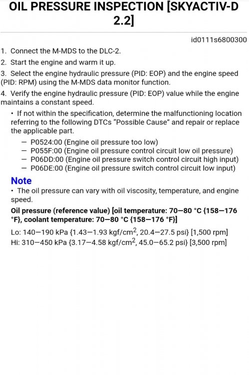

Pametno - Of course the injector washers are the biggest problem. It also doesn't hurt to check oil pressure every now and then (EOP PID at least 3.1bar on 4000rpm).

Je pa tudi res, če bi se eventuelno začelo oljno sito basati, bi najbrž pritist olja v motorju padal, kajne. Moram zdele preveriti, koliko je pritiska pri 4000 obratih, da vidim če je to res, kar je en na forumu napisal.
Zveni logično, manjši pretok, manjši pritisk. Bi blo zanimivo, da bi vas več primerjalo pritiske oljne črpalke.
Vprašanje pa je, ali se to dogaja postopoma ali pa se ti zgodi, da tisti delček glih potegne notri in je v momentu grose šajse.
To pa sam bog ve. Jaz sem sedajle pomeril je okoli 4 bare nekje / pri cca 4000 obratov,  malce manj. Recimo da je to pri meni neka referenca.

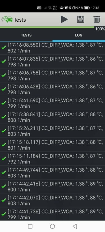

A sem čorov, da tega PID-a v Torque (tudi med MZ) ne najdem?
