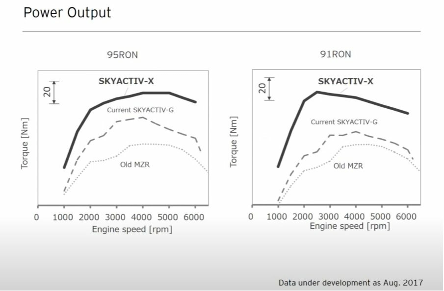

pred 17 minutami je Janez007 napisal:
Če prav razumem in če držita ta dva grafa, potem je pri Skyactive-X navor med 2.000 in 3.500 obrati z 95 oktanskim bencinom celo boljši ..., če pa tankaš v navadnega Skyactive-G 100 oktanski bencin pa pridobiš znaten navor na celem območju ...???
Zgleda da je res tako in ravno to mi je pokazala tudi malo večja poraba 100tke,ker jaz večino vozim v obratih od 1800 do 3000.....👌 Zelo zanimiv graf 😊
Recimo porsche priporoča za vse svoje avte 100-ko.Gredo pa tudi na 95. A ne razvijejo vse svoje moči. Ni zastonj za dirke razvito posebno gorivo z  110 oktani.
Tale Skyactive G iz grafa je skoraj sigurno 2.5 Turbo zato taka razlika.
Pri X motorju je pa tale graf čisto logičen. Pri višjih obratih in zaradi visoke kompresije se prej ustvarijo pogoji za klenkanje in tukaj višji oktani pomagajo, brez da bi CPU moral veliko spreminjat tajming in mešanico goriva in zraka, da prepreči klenkanje, a to žal niža moč.
Zakaj je pa nižje oktanski boljši v nižjih obratih je pa tudi logika v samem delovanju motorja saj je način delovanja X motorjev podoben dizelskemu in vžig v določeni fazi dobesedno poteka s pomočjo samovžiga na osnovi pritiska in temperature v valjih. Pri nižjih obratih pa seveda hitrejša samovžignost zaradi nižjega oktanskega števila pomaga, ker takrat X motor potrebuje hitrejši samovžig.
Zdaj pa še mal nazaj na grafa, ki ju je @Janez007 lepo zložil skupaj za primerjavo, kjer je edina škoda, da še nimamo skale za navor. Ampak ok bom šli na razliko glede na tisto oznako kolk je 20Nm. V glavnem takole na uč izgleda tam pri 2500 obratih cca 8Nm razlike pri 5000 obratih nekje okoli 11Nm in pri 6000 obratih cca 10Nm.
Če vzamemo formulo za izračun konjskih moči je to H=Navor*obrati/5252
pri 2500 obratih torej dobimo 3,8KM razlike v prid nižje oktanskega goriva
pri 5000 obratih cca 10,5KM v prid višje oktanskega
pri 6000 obratih pa cca 11,5KM več pri višje oktanskem.
Tudi sama oblika grafa (še enkrat, res škoda, da ni celotne skale, da bi se videlo o kakšnih realnih Nm-jih se pogovarjamo) daje prednost bolj zveznemu pospeševanju višje oktanskeg, saj se sama moč bolj zvezno povečuje in ves čas daje občutek, da avto lepo pridobiva na moči.
Pri nižje oktanskemu pa bo verjetno bolj zadovoljilo tiste, ki načeloma ne grejo čez 3500 obratov saj je tukaj nekoliko več moči. Ampak kakorkoli že, ta motor je še vedno več ali manj N/A motor z rahlo pomočjo kompresorja in če hočemo občutiti tistih skoraj 190KM ga je pač treba pognat do 6000 obratov - ni druge. Vsak, ki to vsaj občasno ne počne je prava škoda, da je sploh kupil ta motor, ker da ga voziš nekje do max 60-65% zmogljivosti bi načeloma lahko kupil tud 150KM Skyactiv-G al pa celo 120KM pa ne bi bilo neke večje razlike.

pred 25 minutami je Janez007 napisal:
Tole je Australski test in oni imajo še vedno tudi 91 RON bencin, ki ga v Evropi ni več. Tako kot je za nas osnova 95 je za njih osnova 91. Zato tole "presenečenje" sploh ker Skyactive G ima minimum 91, X pa je minimum 95.
Ker se je za čas testa X napovedoval najprej za Evropo je tudi ta izjava Mazde, da se promovira dejstvo, da deluje X motor tudi na osnovni različi goriva, ampak v Evropi. V Avstraliji je pač 95 že premium gorivo. Seveda pa je normalno, da proizvajalev promovira delovanje pri nižjih oktanih (celo da je to najboljše prav s tem gorivom) ampak to je logična poteza, saj ne smeš na začetku odganjati kupce s tem, da napišeš da je najboljše delovanje recimo s 100-ko. Ker pol ves koncept varčnega motorja pade v vodo, saj konec koncev poraba nič ne pomeni, najbolj je pomemben dejanski strošek goriva na 100 prevoženih kilometrov in je izražen v denarju.
Najbolj zanimivo bi bilo videti dejanski dyno graf na 95 in potem še na 100 oktanskem gorivu...to bi bila najboljša primerjava.
