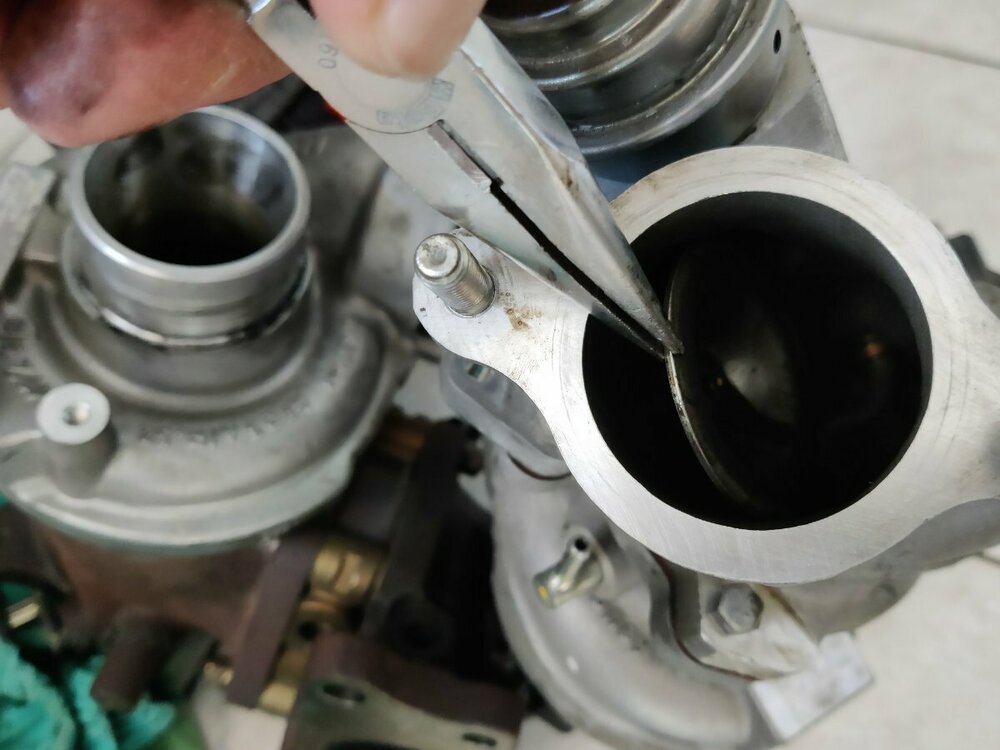

Danes sem šel iskati mojo mazdo na servis, kjer je bil opravljen redni servis.
Ker je imel mehanik ravno pri roki zamenjajo turbino 6-ke, katero sem že  omenil pred kratkim, kjer so zamenjali obe turbini, sem jo slikal.

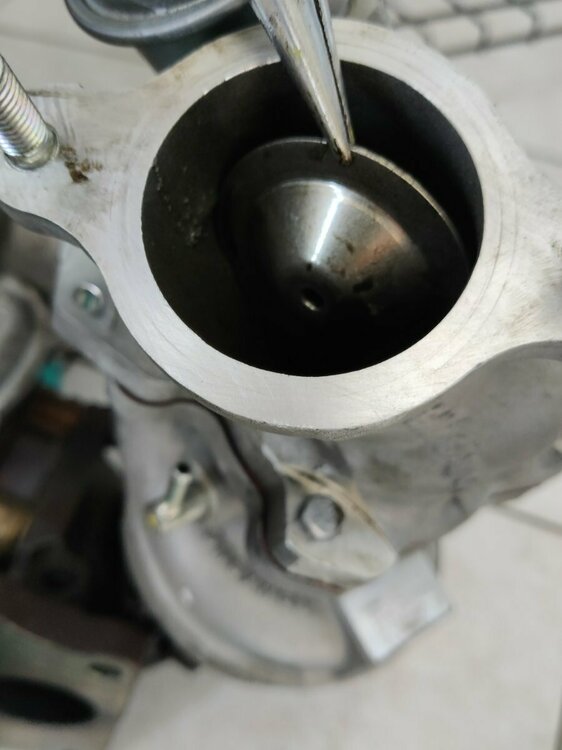

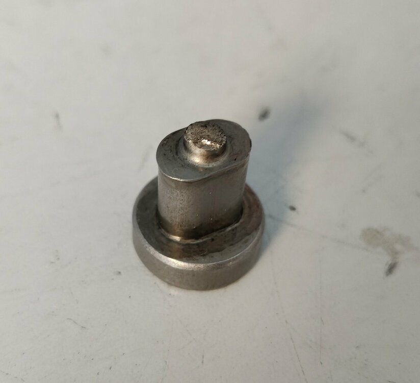

V bistvu se je odlomil zatič, ki drži loputo in je ta padel v turbino.
Tudi loputa je naredila kažin.
Upam, ker je ta mazda 6 začetek 2014, da so to pri novejših letnikih popravili na bolje. Ker tako od blizu mi je vse skupaj izgledalo zelo bogo. 🙄
Uff....to je cela JEBA😉 stroški so veliki 😁

Ja ja, to je znano, to sem imel na svoji prejšnji enako, sem celo razdru use potem pa poslal tu nekam na forum slikce. Ja novejše turbine, bi naj imele to zrihtano.
Moja je bla zgodni 2015, tk da vrjetno narjena 2014.
Predvsem je dobro to opazovat in mogoće razdret prej kot je prepozno in ta zatič popravit, če to gre seveda. Simptom se opiše podobno kot turbo liknjo, v obratih kjer je prej vleklo, ti kr naenkrat ne in potem še parkrat po gasu, da se ta loputa pravilno zapre in spet gre. To je moment, k bi jst dal turbino preverjat. Zakaj je vseeno bolje prej kot kasneje? Zarad tega da ti ta zatič ne potegne skos mašino.

Selmar mehanik je dejal, da oni lopute zato preventivno zavarijo, strošek pa dobrih 100 €. Menda so novejše lopute nekoliko modificirane, ali to prepreči lom, pa ne vem. Sicer se loputo jasno sliši (kovinski udarec) kakšno sekundo ali dve, ko se motor ugasne.

dne 19. 5. 2022 ob 9:38 je Janez007 napisal:
Živjo, od aprila si lastim cx-5 2.2 175 ks (11/2014). Zanima me, če gre za isto turbino kot pri Mazdi 6 in če kovinski udarec pomeni, da je že loputa odtrgana?
Hvala za odgovor
