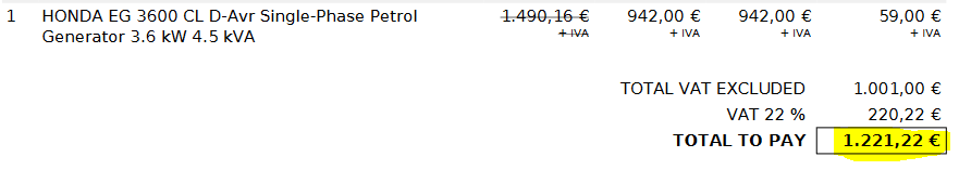

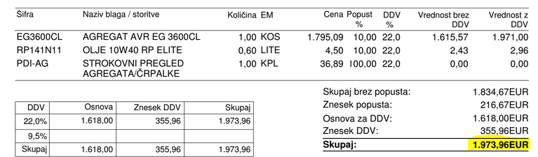

Zdaj pa poglejte, enak generator bi me v Sloveniji prišel 1.970 €, iz Italije pa 1.221 €. Torej 750 € razlike.  🙃
Sem pa želel nabaviti Honda EM30, ki tehta samo 32 kg, vendar ga ne dobim več nikjer, ti ta novi plastični pa po mojem (in tudi po priporočilu prodajalca) niso tako vzdržljivi.
A si naročil preko une IT web strani?
Cena je res ugodna napram pr nas.
V Italiji se že pozna recesija in ljudje nimajo denarja. In ker ni denarja, je padla kupna moč. Zato marže padajo in cene posledično tudi. In če pomahaš s šopom bankovcev namesto s kartico, se da zmenit še za kakšen popust. Če je pa prodajalec fizična oseba, pa sploh. Tako sem pred kratkim prijatelju delal uslugo in sva šla v Gorico iskat rabljeno traktorsko kosilnico. Precej ceneje kot bi jo lahko dobila v Novi Gorici, Solkanu, Kromberku ali Mirnu. Enostavno zato, ker Italijan ni mogel več čakati, da proda ampak je spustil ceno...
Ne se bati, saj bo prišlo tudi do nas. Do takrat pa izkoristi priliko!

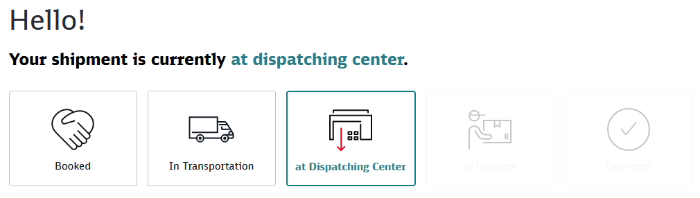

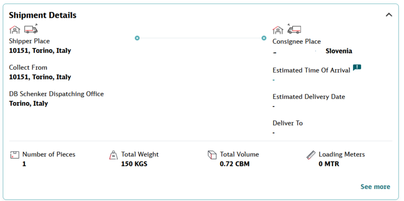

A si prejel pošilko?
pred 9 urami je AmpeR napisal:
Ne še ... niti še ni bila poslana. Me bodo menda obvestili. 😮
Sem pa naročil včeraj še enega za očeta, ki ima sedaj ECM 2800 brez AVR in ga bo zamenjal s tem.
Tako da plačal sem 2, ali ju bom dobil in kdaj, pa ne vem še.
