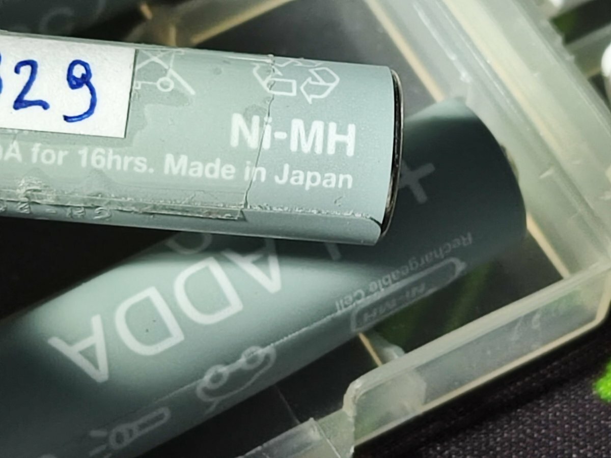

Torej predvidem, da na njih piše made in Japan, kot na Eneloop-u?
Vidim,da ste nezaupljivi...in prav je tako😄👍
Pri baterijah in polnilcih sem tudi "doma",tako,da meni lahko verjamete😉

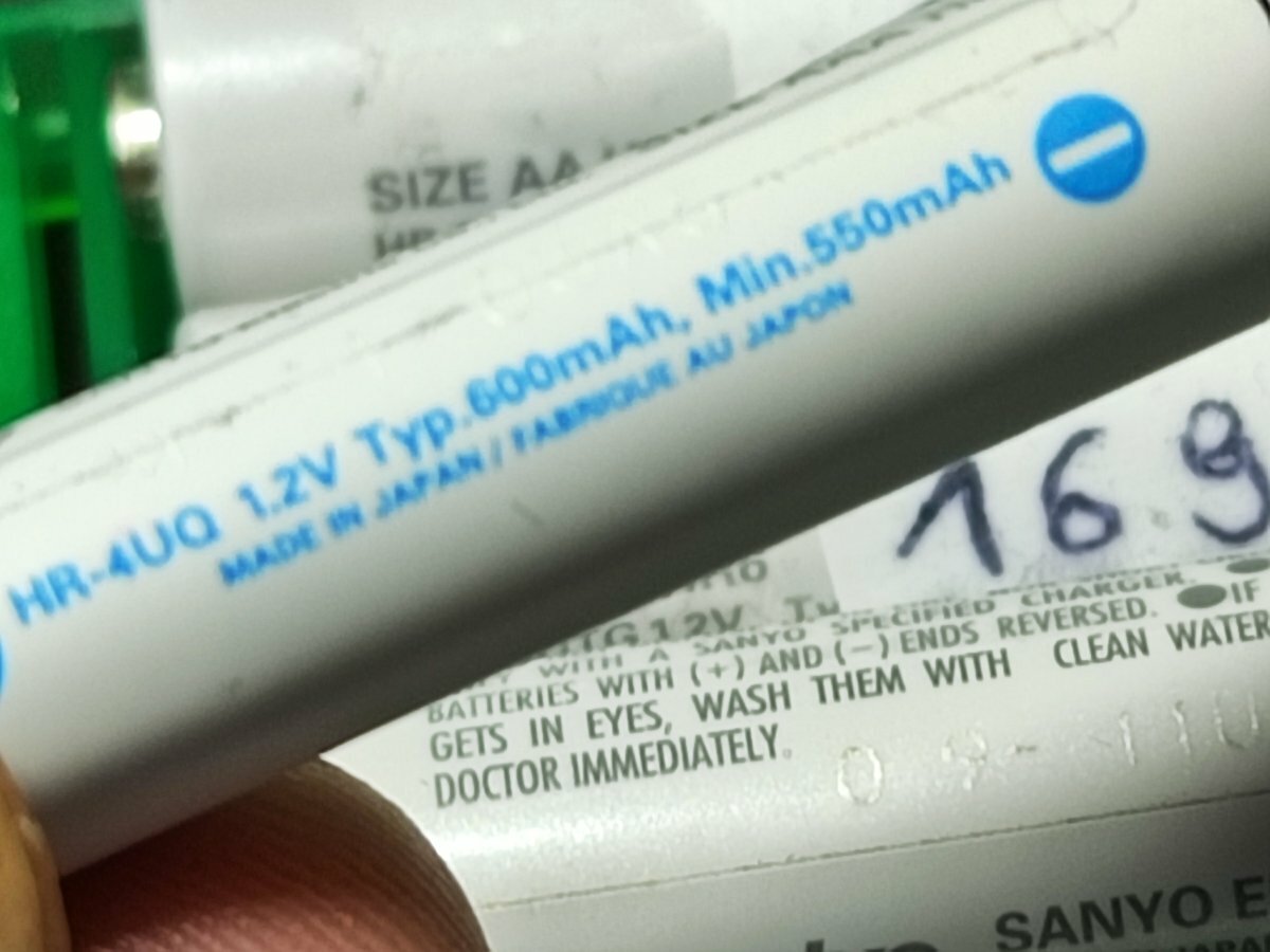

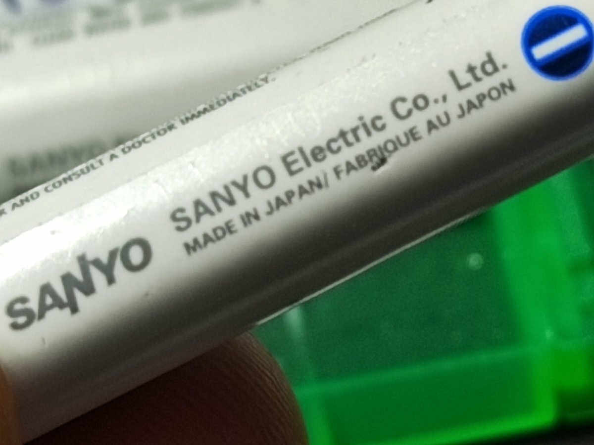

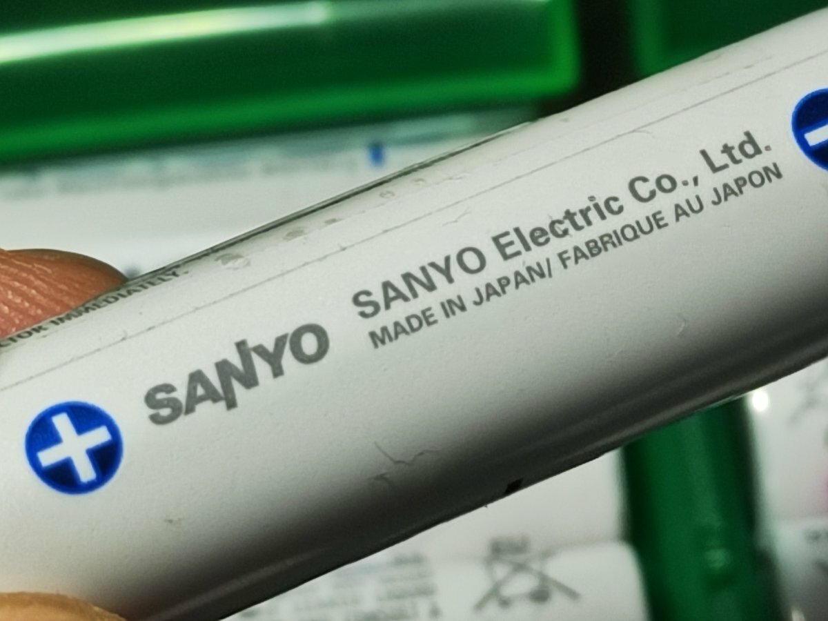

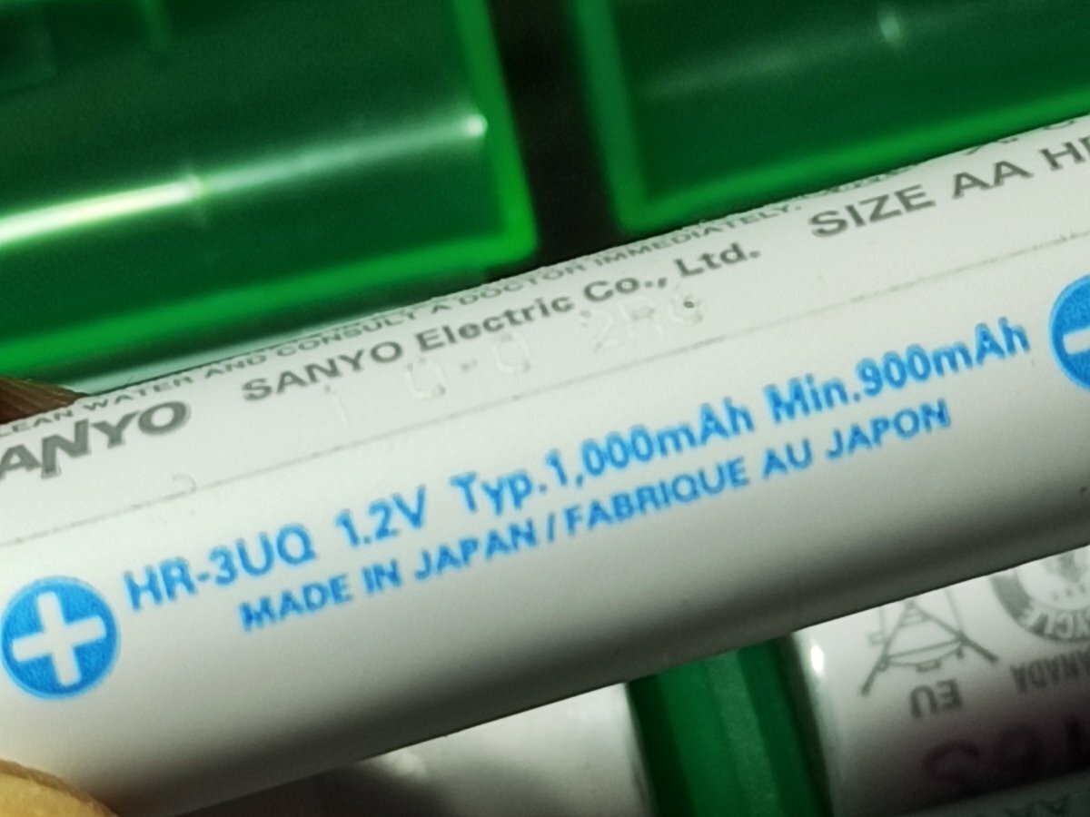

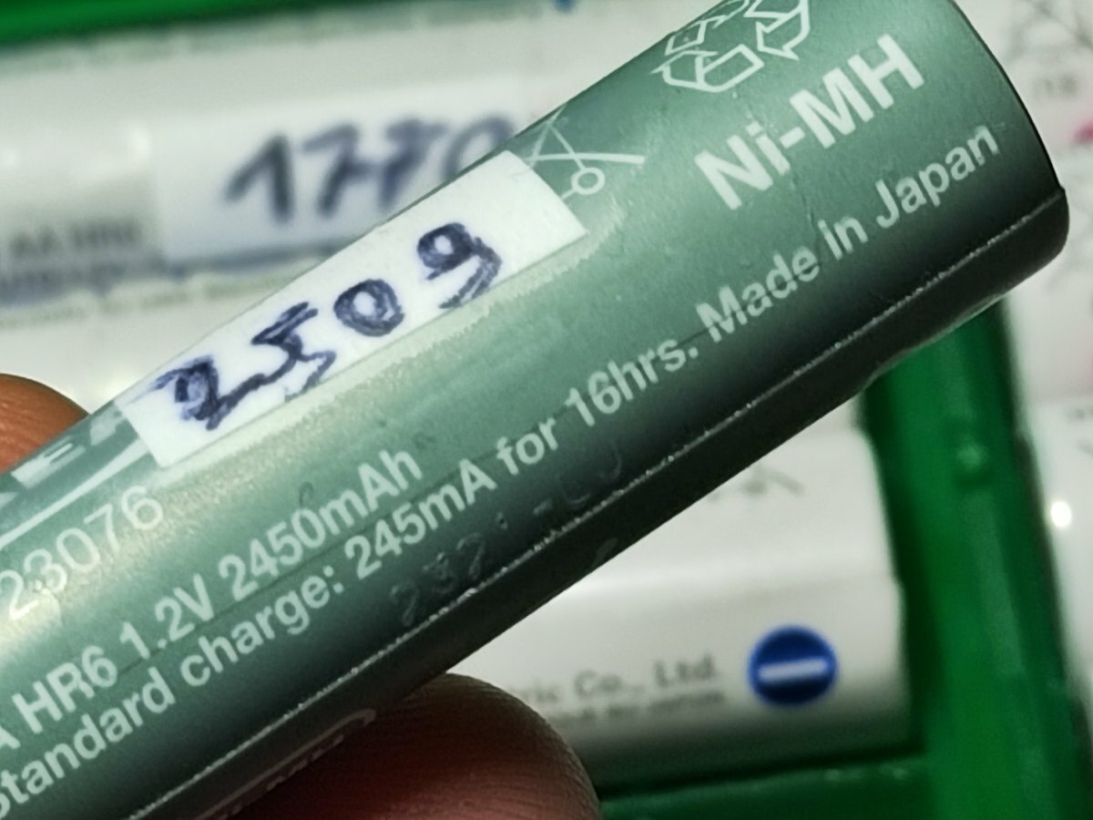

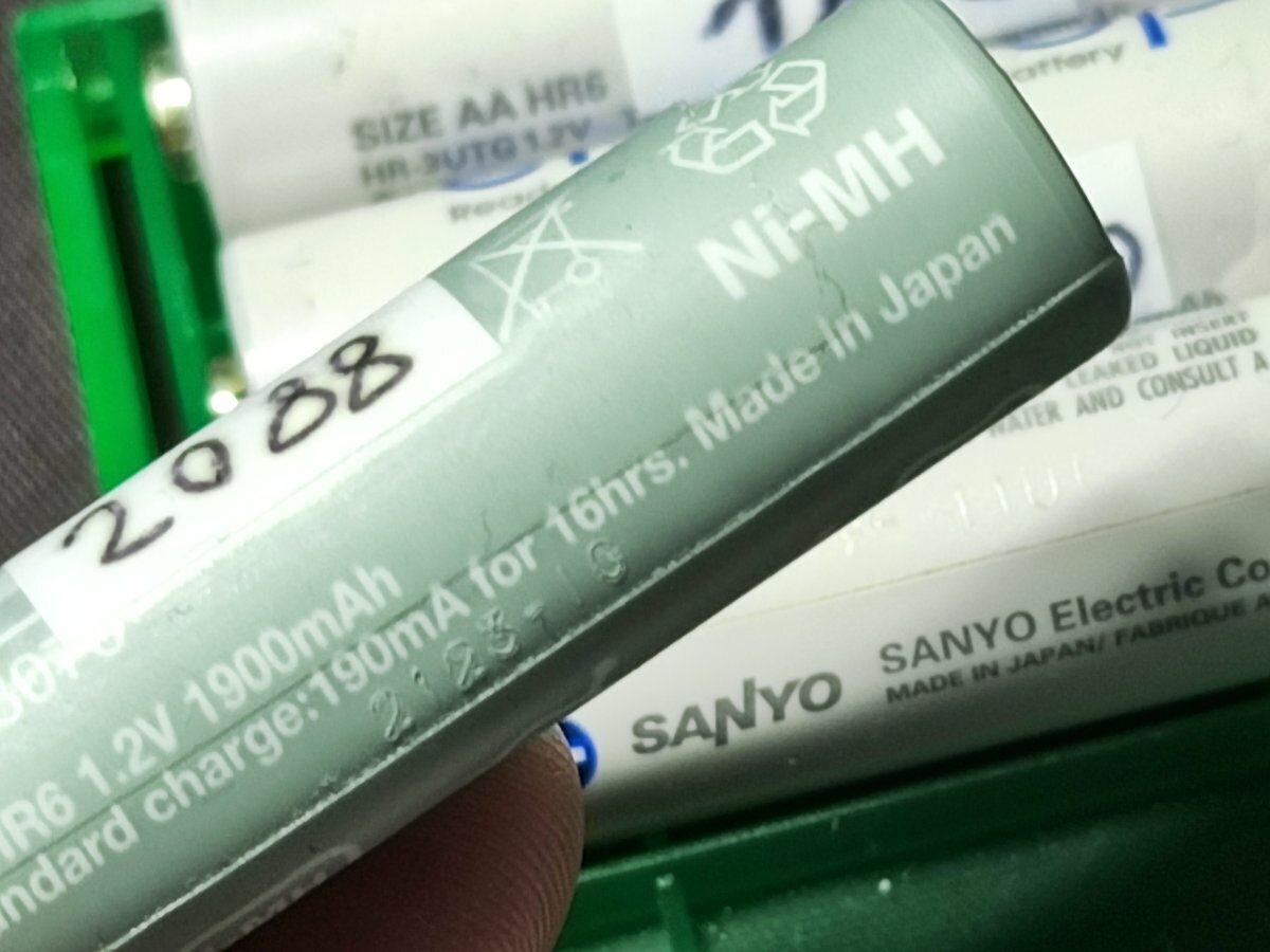

In,ker sem jaz-evo slike za nezaupljive😅
Eneloop AAA
Eneloop Lite AAA
Ikea LADDA AAA
Eneloop AA
Eneloop Lite AA
Ikea LADDA AA 1900
Ikea LADDA AA 2450
Kot vidite na vsako celico tudi prilepim papirček z realno izmerjeno kapaciteto. Gre za to,da če se le da,da uporabiš v eni napravi (npr. daljinc ipd.) celice čim bolj enakih kapacitet.
Seveda je to že "naslednja stopnja pikolovstva"...a se je treba zavedati,da tem celicam z leti kapaciteta pada...in ni optimalno,če je v eni napravi kaka celica z nižjo kapaciteto od ostalih,ker ta celica dodatno obremenjuje ostale.
Skratka,kdor hoče iz celic iztisniti čim daljši cikel uporabe,jih bo "uparil".

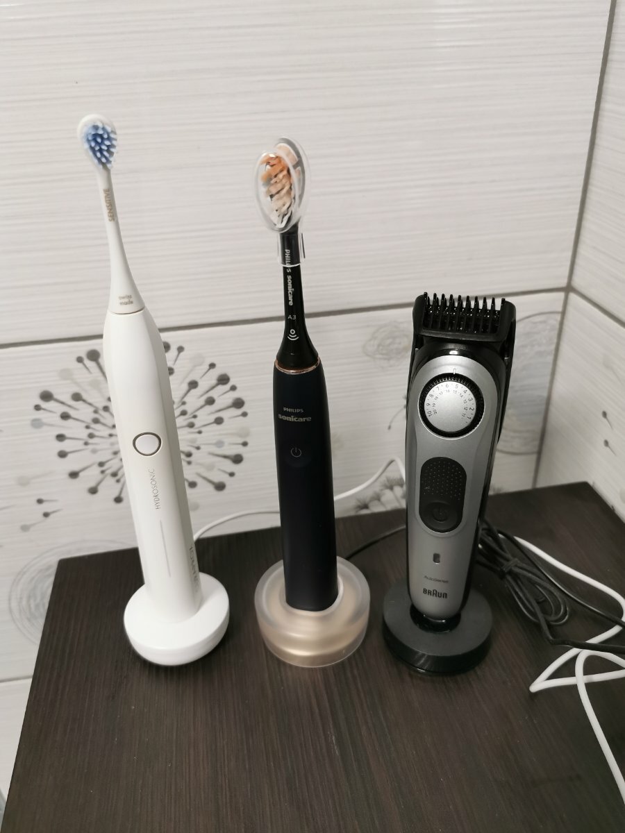

Mi zna kdo povedati, kako je z napravami oz. baterijami, ki so ves cas prikljucene na polnjenje?
V mislih imam sesalec in zobno krtacko, ki jih po 5 minutah uporabe dam nazaj na stojalo in se polnijo do naslednje uporabe. Seveda so v tem casu ze povsem napolnjene, ampak se vedno prikopljene...

Odvisno od vrste polnilne baterije in od polnilne elektronike.
Dražji "stroj" je,več je šanse,da bo "pametno" polnil.
Jaz za npr. Dyson V11 vem,da ima baterija vgrajeno elektroniko ne pa sesalec...BMS itak mora imeti,ker je res močna baterija z 21700 celicami...in,ker je možno polniti tudi samo baterijo (sta dve bateriji v setu in dve polnilni postaji-stenska in samostoječa),pomeni,da baterija določa kako se bo polnila...sesalec pa samo odčitava nivo napolnjenosti,in ga prikaže v %.
Pri cenejših sesalcih pa dvomim,da je vgrajena neka "inteligentna elektronika"...zna biti,da so samo zaščite in nič več...pomeni,da stalno polnjenje "škodi" življenski dobi.
Pri npr. iRobotu (imam J7) pa je elektronika v sesalcu...in je "na nivoju"...k prej,ko smo imeli iRobota z Ni-Mh baterijo (mislim,da je bil Roomba 780🙄) so baterije crkovale na cca. dve leti...ko pa sem kupil neoriginalno Li-Ionsko (ker je iRobot za ta model ponujal tudi Li-Ion baterijo)...pa je baterija imela vgrajen BMS,in je bil mir.
Tudi tako-za Li-Ion baterije ni dobro,da so skoz na 100%...za skladiščenje je najboilje 50-75% in na suho in hladno.
Npr.Opus polnilec ima za to vgrajeno stikalo,ki ti omogoči polnjenje le do cca. 75% (in tudi položaj za polnjenje LiFePo celic)...a je to stikalo v napravi,in je treba polnilec odpreti (odviješ 4 vijake) in preklopiti...pač,da nebi kdo pomotoma preklopil...
Pri ščetki jaz ne odlagam na polnilec...ščetkam,dokler ne "omaga"...ker tudi ko "omaga" je dovolj za eno ščetkanje,po tem pa dam polniti.
Uporabljam Oral-B Pro 3000 tip.3772,ki že ima stabilizacijsko elektroniko za konstantno napetost baterije...pomeni,da drži skoz iste "obrate",dokler baterija še zmore amperažo za vzdrževanje stabilne napetosti.
Toraj,ko omaga omaga naenkrat...poščetkam do konca in dam polniti.
Če tega nebi bilo,imajo tudi drugi člani takšne ščetke in ni problem...v drugačnem primeru pa svetujem model z prikazom napolnjenosti baterije....so pa pač dražji.

Jaz vse te naprave, katere ze serijsko pridejo s polnilno postajo pustim ves cas na polnilni postaji in se same izklopijo, ko se napolnijo. Imam recimo brivnik braun, zobno scetko phillips (prestige 9900), brezzicni sesalec tako pokoncni, kot na irobot foro samo da je od xiaomi in z nobeno napravo ni nobenih tezav.
Sicer pa tako pise za scetko recimo:
Is it bad to leave my electric toothbrush on the charger at all times?
That being said, no, you can't overcharge your toothbrush. It's perfectly fine to leave your base plugged in and allow your toothbrush to charge every time you're finished using it. On the flipside, it's also just fine to allow your brush battery to run all the way out before you charge it again.
