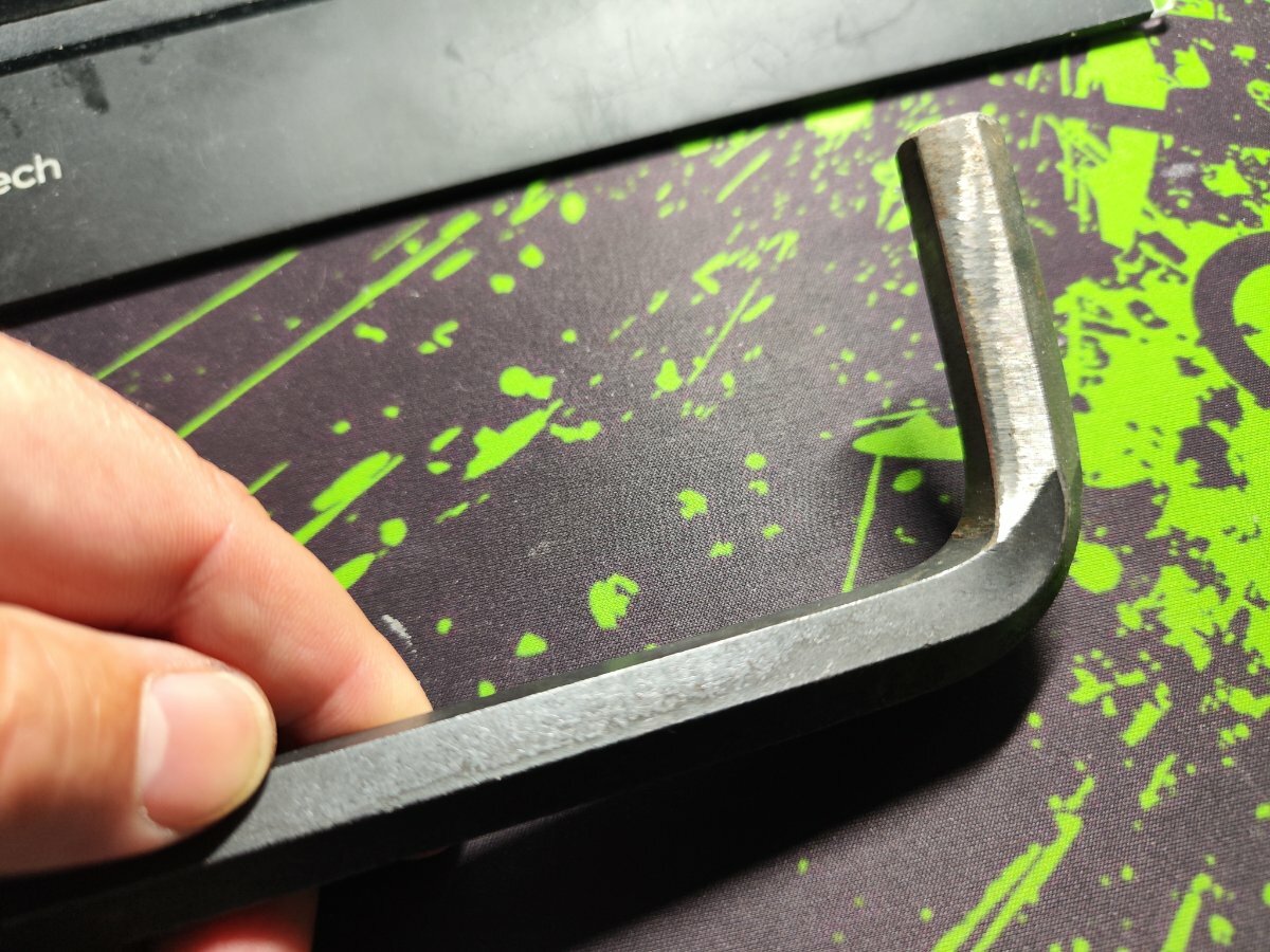

Tilen5 Napisano 16. september, 2025 Prijavi Napisano 16. september, 2025 pred 46 minutami je Alex napisal: Skritikrt, imam eno strokovno vprašanje zate. Na kitari v vratu imam en izrabljen imbus vijak - ključ 5 (matica), na katerem so se toliko izrabile stranice, da se imbus kluč vrti v njem v prazno. Ne morem ga vrtati, ne morem ga uničitit. Ali obstaja kak imbus ključ ali kaj podobnega , ki je malenkost večji kot imbus 5 (par desetnik), da prime. Spodaj je slika, da boš bolje razumel za kaj se gre. Imbus matica je približno 15 mm noter v vratu. Malo večji torx nastavek kot je imbus pa da ga mal potolčeš notri da se "zareže" in poskusit odvijačit. Al je delikatno če udrihaš po napenjalcu vratu? Citiraj Voznik premium vozila, na premium pnevmatikah.
Alex Napisano 16. september, 2025 Prijavi Napisano 16. september, 2025 pred 42 minutami je Tilen5 napisal: Malo večji torx nastavek kot je imbus pa da ga mal potolčeš notri da se "zareže" in poskusit odvijačit. Al je delikatno če udrihaš po napenjalcu vratu? Ne morem mlatit po kitari, v tem je štos. Citiraj
FuManchu Napisano 16. september, 2025 Prijavi Napisano 16. september, 2025 Obstaja orodje za take šraufe ven jemat. Sam ga moraš isto mal nabit notr... Citiraj
etcho Napisano 16. september, 2025 Prijavi Napisano 16. september, 2025 Probaj en star izvijač zvit na 90° in pobrusit tako, da paše v šesterokotnik. Nekako tako, če si predstavljaš: 2 Citiraj
Tilen5 Napisano 16. september, 2025 Prijavi Napisano 16. september, 2025 pred 25 minutami je FuManchu napisal: Obstaja orodje za take šraufe ven jemat. Sam ga moraš isto mal nabit notr... Nevem če ma sploh plac za namenskon orodje notr zarit Citiraj Voznik premium vozila, na premium pnevmatikah.
skritikrt Napisano 16. september, 2025 Prijavi Napisano 16. september, 2025 pred 2 urama je Alex napisal: Skritikrt, imam eno strokovno vprašanje zate. Na kitari v vratu imam en izrabljen imbus vijak - ključ 5 (matica), na katerem so se toliko izrabile stranice, da se imbus kluč vrti v njem v prazno. Ne morem ga vrtati, ne morem ga uničitit. Ali obstaja kak imbus ključ ali kaj podobnega , ki je malenkost večji kot imbus 5 (par desetnik), da prime. Spodaj je slika, da boš bolje razumel za kaj se gre. Imbus matica je približno 15 mm noter v vratu. Aha...za vrat šponat🧐 Jaz bi najprej poizkusil z Torx-om...sem že imel podoben primer...poglej če keri paše...magari Torx malo "našpičiš" in ga z kladivom na rahlo potolčeš v glavo imbus vijaka....Torx bo fuč,a samo,da vijak ven dobiš je to majhna cena. Dober je tudi trik z dvemi manjšimi "imbusi"...ali imbus+izvijač (ali listek pločevine ipd.)....pač tako manjša,da bosta na tesno šla not. Ko pa imbusa obrneš,pa delujeta kot ekscenter in se "odrivata" in "širita",in tako bolje zagrabita. Če še vedno ne bo šlo,in je vijak res "neuporaben",lahko poizkusiš še kombinacijo zgoraj+lepilo-kit za kovine (kombinacija epoxy+kovinski prah ipd.)...samo,da zagrabi in ne zdrsne. Napiši,kako je šlo....upam,da ti rata🙄 Citiraj
samSimon Napisano 16. september, 2025 Prijavi Napisano 16. september, 2025 Daj poskusi košček izolir traku dat čez luknjo in porini inbus čez, meni je tko ratalo, da je zagrabil. 1 1 Citiraj
skritikrt Napisano 16. september, 2025 Prijavi Napisano 16. september, 2025 pred 50 minutami je samSimon napisal: Daj poskusi košček izolir traku dat čez luknjo in porini inbus čez, meni je tko ratalo, da je zagrabil. Alu folija mogoče🙄 Citiraj
Alex Napisano 16. september, 2025 Prijavi Napisano 16. september, 2025 pred 2 urama je skritikrt napisal: Aha...za vrat šponat🧐 Jaz bi najprej poizkusil z Torx-om...sem že imel podoben primer...poglej če keri paše...magari Torx malo "našpičiš" in ga z kladivom na rahlo potolčeš v glavo imbus vijaka....Torx bo fuč,a samo,da vijak ven dobiš je to majhna cena. Dober je tudi trik z dvemi manjšimi "imbusi"...ali imbus+izvijač (ali listek pločevine ipd.)....pač tako manjša,da bosta na tesno šla not. Ko pa imbusa obrneš,pa delujeta kot ekscenter in se "odrivata" in "širita",in tako bolje zagrabita. Če še vedno ne bo šlo,in je vijak res "neuporaben",lahko poizkusiš še kombinacijo zgoraj+lepilo-kit za kovine (kombinacija epoxy+kovinski prah ipd.)...samo,da zagrabi in ne zdrsne. Napiši,kako je šlo....upam,da ti rata🙄 Tukaj je problem ta, da ta vijak ne more ven,ker je del šipke. Če ga uničim do konca, bom moral zamenjat truss rod (šipko, ki napenja vrat) . To prinese sledeče: 1. Odlepiti bom moral zgornji del vrata (ubiralko,kar je zelo zajebana stvar). 2. Ker bo ubiralka uničena, bom moral kupit novo javorjevo ubiralko (ali pa jo narediti, kar je enako). 3. Oblikovati ubiralko (radius 10") 4. Natediti utore za prečke, 5. Vtisniti noter nove prečke, 6. Nivelirati prečke, jih oblikovati in polirati. 7. Kupiti nov truss rod ( jekleno šipko-to, ki bi ji uničil vijak) 8. Montirati novo šipko. 9. Prilepiti bi moral ubiralko. V glavnem, fakin shit v vsakem primeru. 🙄 Citiraj
skritikrt Napisano 16. september, 2025 Prijavi Napisano 16. september, 2025 (urejeno) Hmm...jeba... Po tem se mi pa najbolj smiselno zdi narediti "orodje" za ta vijak-torej narediti imbus,ki bo točno pasal. Par imbusov boš "zjebal"😬...ali pa ne🙄,če ti rata in si spreten💪 (če enkrat "sfališ",odrežeš in "jovo na novo"),v kar pa ne dvomim,ker vidim,da rad "delaš z rokami". Se mi zdi,da še vedno bolje kot ta spisek zgoraj. Torej 6ka in Dremel v roke in počasi in sigurno. Pri imbusu je fino,da ni nujno,da je vseh 6 stranic točno na mero...3 je lahko premajhnih,3 pa v nulo... Še to-če ne potrebuješ cele globine za prenos velike sile,lahko že iz prve-imbus pobrusiš na rahel konus in bo hitro pasalo...1,5cm imaš fore👍 Me res zanima,kaj bo ratalo🧐....veliko spretnosti ti želim.👍 Popravljeno 16. september, 2025 od skritikrt 1 Citiraj
skritikrt Napisano 16. september, 2025 Prijavi Napisano 16. september, 2025 Kot zanimivost-to sem jaz že delal...sem potreboval imbus 13,za menjavo navojnih puš za radiatorske termostatske ventile...a sem pri nakupu zajebal,in kupil preveliko 14ko😄 Brusilnik v roke,in smo takoj naredili 13-ko😄💪...malenkost na konus in je pasala k ata na mamo😂 1 Citiraj
Shrek Napisano 17. september, 2025 Prijavi Napisano 17. september, 2025 (urejeno) Alex, probaj zmešat lepilo in kremenčev pesek, pa namoči imbus not, pusti da se posuši in narahlo nabiješ imbus v glavo vijaka... Fini kremenčev pesek, skoraj prah... Popravljeno 17. september, 2025 od Shrek Citiraj
Alex Napisano 17. september, 2025 Prijavi Napisano 17. september, 2025 pred 11 urami je skritikrt napisal: Kot zanimivost-to sem jaz že delal...sem potreboval imbus 13,za menjavo navojnih puš za radiatorske termostatske ventile...a sem pri nakupu zajebal,in kupil preveliko 14ko😄 Brusilnik v roke,in smo takoj naredili 13-ko😄💪...malenkost na konus in je pasala k ata na mamo😂 Evo, točno to sem naredil in... Je delovalo. 🤘👌 Zadevo sem rešil brez odvečnega dodatnega dela. Sedaj imam ključ za podobne primere. Sem vzel imbus 6 in ga po nekaj poizkusih nekako zbrusil in potem skrajšal, da se je lepo v sedel. Hvala vsem za ideje in pomoč. 🍻 11 2 Citiraj
skritikrt Napisano 17. september, 2025 Prijavi Napisano 17. september, 2025 (urejeno) pred 2 urama je Alex napisal: Evo, točno to sem naredil in... Je delovalo. 🤘👌 Zadevo sem rešil brez odvečnega dodatnega dela. Sedaj imam ključ za podobne primere. Sem vzel imbus 6 in ga po nekaj poizkusih nekako zbrusil in potem skrajšal, da se je lepo v sedel. Hvala vsem za ideje in pomoč. 🍻 Bravo-tooo😃👍💪 Podoben je tudi t.i.Robertson nastavek zavijake...je kvadratnega profila in še malce bolj na konus...spada med "zastarele" sorte nastavkov za vijake,a je vseeno še vedno zelo priljubljen v Kanadi...in tudi drugje za vijake za t.i.Pocket-hole povezave. Prednost je v tesnem prileganju konusa in tako zelo trdne povezave. V tvojem primeru pa je lih genialnost konusa tista odločilna,ker se "znucajo" ravne stene luknje ne pa vogali...in tukaj-v vogal tak konus lepo "zagrabi" kljub izrabljenosti stene. Vesel sem,da ti je ratalo z minimalno kolaterelno škodo-bravo še enkrat👍 Popravljeno 17. september, 2025 od skritikrt 2 1 Citiraj
Alex Napisano 17. september, 2025 Prijavi Napisano 17. september, 2025 pred 13 minutami je skritikrt napisal: Bravo-tooo😃👍💪 Podoben je tudi t.i.Robertson nastavek zavijake...je kvadratnega profila in še malce bolj na konus...spada med "zastarele" sorte nastavkov za vijake,a je vseeno še vedno zelo priljubljen v Kanadi...in tudi drugje za vijake za t.i.Pocket-hole povezave. Prednost je v tesnem prileganju konusa in tako zelo trdne povezave. V tvojem primeru pa je lih genialnost konusa tista odločilna,ker se "znucajo" ravne stene luknje ne pa vogali...in tukaj-v vogal tak konus lepo "zagrabi" kljub izrabljenosti stene. Vesel sem,da ti je ratalo z minimalno kolaterelno škodo-bravo še enkrat👍 To je dokaz, da na mazda forumu s skupnimi močmi in rešitvami rešimo marsikateri problem. Sicer najdem za marsikateri problem rešitev, v tem primeru pa sem včeraj cel dan tuhtal in bil slabe volje. Tako, da mazda forum je zakon. 🤘 3 4 Citiraj

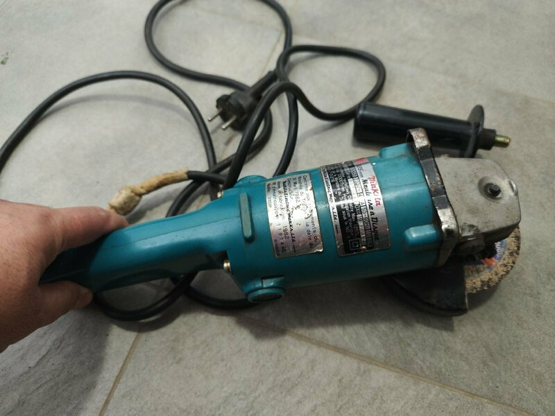

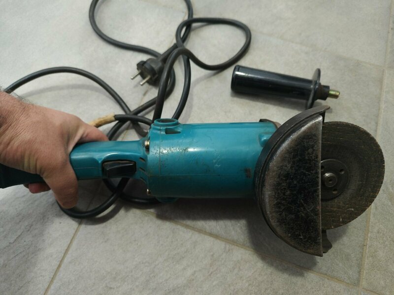

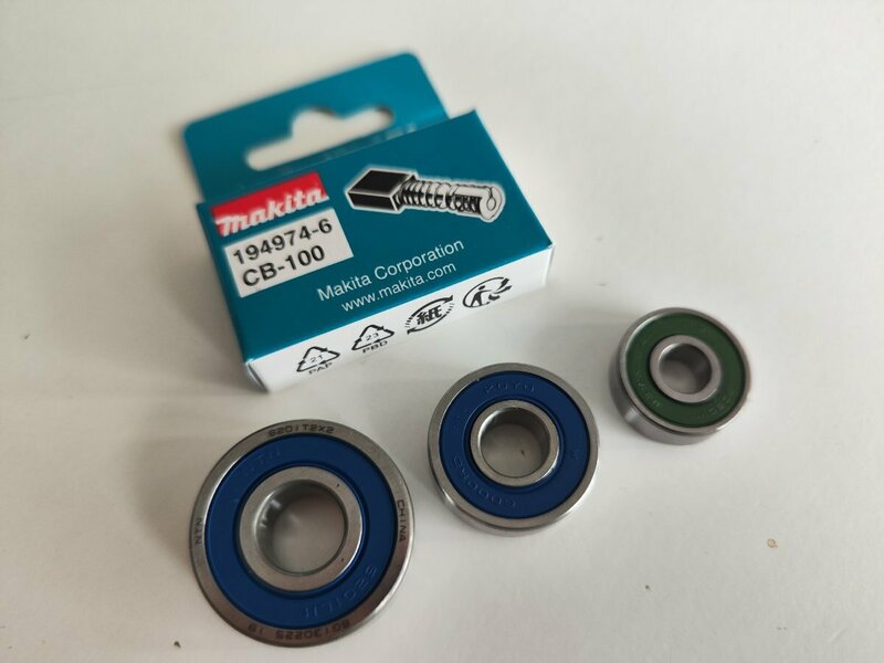

skritikrt Napisano 19. september, 2025 Prijavi Napisano 19. september, 2025 Bil na Makita servisu...vzel ležaje in ščetke za restavracijo fleksarice...25€...ajd🙄...so pa zelo kvalitetni ležaji😲...samo vrhunski japonski...Koyo (JTEKT),NSK in NTN🧐 Ščetke ne rabim nujno,k so "stare" kot nove...a za 1,95€ z ddv vred sem vzel še ene za rezervo. Mast pa ne bom dal originalno,ampak malce boljšo,k imam doma lih Liqui Moly LM47 +MoS2 (z molibden-disulfidom). Je boljše za hladno orodje...se ne rabi zagreti in tako porazdeliti utekocinjeno mast po menjalniku...ima vsebnost molibdendisulfida,kateri maže tudi "na suho",ker se praktično "zapeče" v površino zobnikov...samo je treba ob vgradnji zobnike lepo namazatii (copič,zobna ščetka ipd.) in dodati še kak pljunek-dva za rezervo. LIQUI MOLY LM 47 Langzeitfett + MoS2 | 400 g | Lithium Fett | Art.-Nr.: 3520 : Amazon.de: Gewerbe, Industrie & Wissenschaft AMZN.EU LIQUI MOLY LM 47 Langzeitfett + MoS2 | 400 g | Lithium Fett | Art.-Nr.: 3520 : Amazon.de: Gewerbe, Industrie &... 3 Citiraj

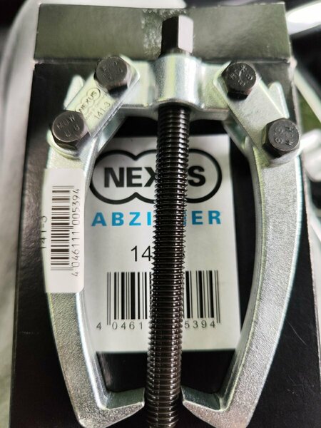

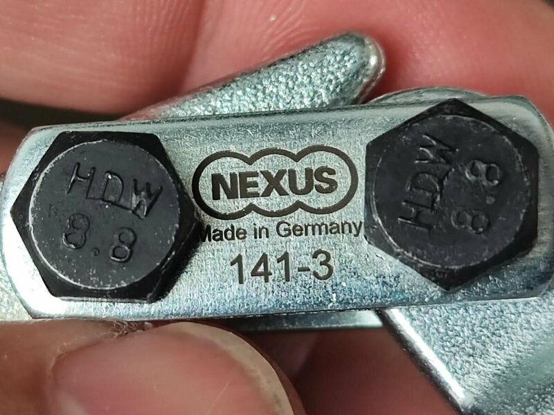

skritikrt Napisano 30. september, 2025 Prijavi Napisano 30. september, 2025 Po doooolgem časi spet nekaj kupil pri Interdiskontu.😄 SNEMALNIK NEXUS PROFESIONAL 2ARM 141-3 - Inter diskont WWW.INTERDISKONT.SI Profesionalni NEXUS snemalnik ležajev za snemanje ozko ležečih ležajev, ležajnih obročev itd. Idealen za... Sem malce pobrskalpodobne...od China-shit do vrhunske profi robe...se mi zdi,za moje potrebe in za cvenk,da ni najslabše🧐..bomo videli🙄 Citiraj
skritikrt Napisano 30. september, 2025 Prijavi Napisano 30. september, 2025 He,he...izgleda,da se mi je "usralo" pri izbiri😄...lih malce gledam,kaj to (Nexus) sploh je za ena firma🧐...😲 Das Unternehmen – NEXUS WWW.NEXUS.DE Kaj😲...samo snemalce izdelujejo🧐 In še enkrat malce bolje pogledam na snemalec....in res "deutsche Ware"...mater na drobceno piše😅 Se mi je itak že malo čudno zdelo,da v Interdiskontu prodajajo Witte (vrhunski nemški izvijači,BIT-i ipd.)...imajo kar lep asortiman...več kot online. He,he...včasih pa res tudi "slepa kura zrno najde" 2 1 Citiraj

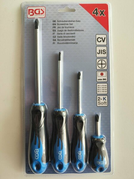

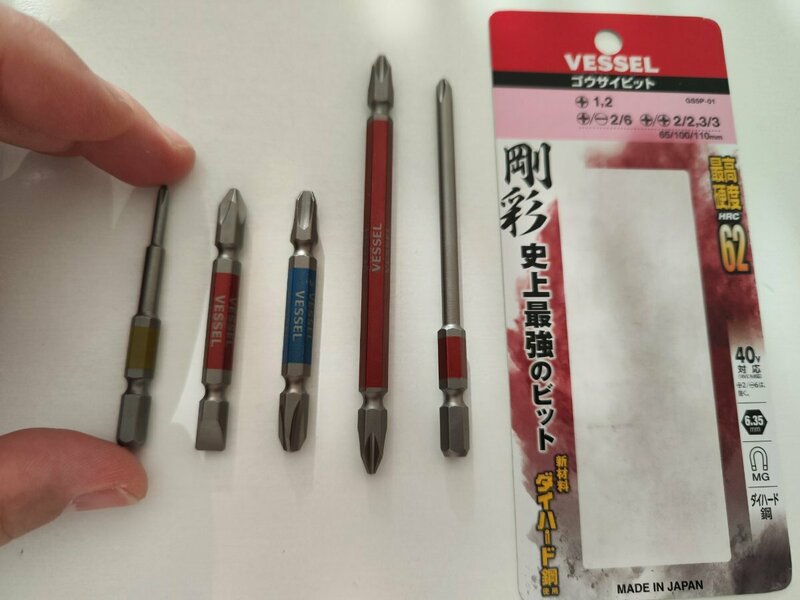

skritikrt Napisano 8. oktober, 2025 Prijavi Napisano 8. oktober, 2025 Na prvi pogled nič posebnega...a vseeno so malce "posebni" izvijači...po japonskem industrijskem standardu JIS. Evropski križni t.i.Philips načeloma "pašejo" na JIS vijake (imajo na glavi vijaka znacilno piko)...a ko je vijak zapečen,si želiš,da z Philipson nebi niti poizkušal...3x lahko ugibate kako vem🥺...bi o tem znali kakšni lastniki starejših japonskih motorjev in avtomobilov marsikakšno zgodbico zapeti.🙄 Definitivno...če si natančen Philips ne paše na JISa.🧐 BGS...ok-znamka...9,59€ Amazon 2 Citiraj
godlike Napisano 9. oktober, 2025 Prijavi Napisano 9. oktober, 2025 Groza. Že tak al tak je treba pazit na PZ in PH. 1 Citiraj
skritikrt Napisano 9. oktober, 2025 Prijavi Napisano 9. oktober, 2025 pred 1 uro je godlike napisal: Groza. Že tak al tak je treba pazit na PZ in PH. V bistvu je tako,da je PZ super👍,JIS tudi👍,PH je pa drek👎! Jaz sem nevedoč zjebal dva vijaka pri tisti "vintage" fleksarici (letnik 82😲)...pol pa dobi tak vijak,da bo izpdlo pošteno restavrirano,k pri Makita servisu jih nimajo🥺...ampak zahvaljujoč internetu upanje ni izgubljeno😃... Samo je pa fajn zoprna stvar,če se ti to zgodi... Itak sem kupil še eno,ker je manjkala zaščitna avba in original čepek drugega navoja za ročaj...mi je ratalo poceni na eBayu...tako,da bo ena "lepa",druga pa "workhorse". Tukaj lepo narejen video,ki vse lepo razjasni okoli PH,PZ in JIS. Citiraj

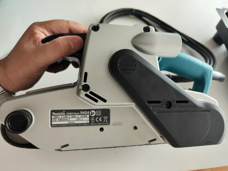

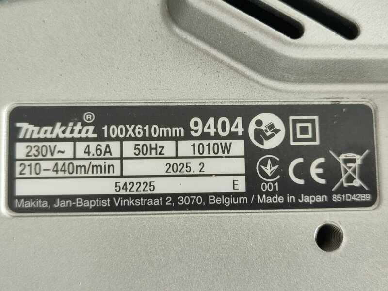

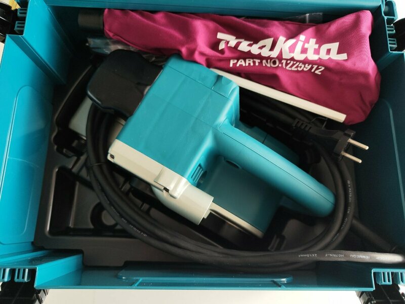

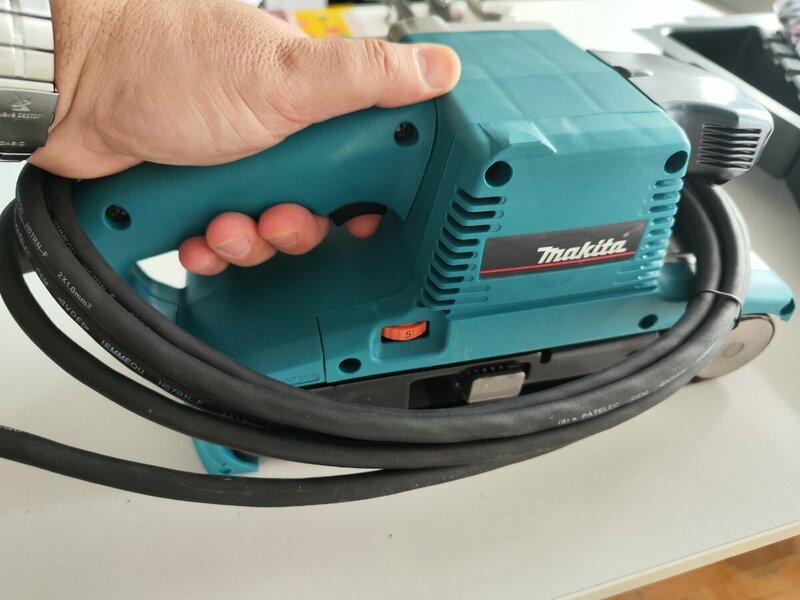

skritikrt Napisano 16. oktober, 2025 Prijavi Napisano 16. oktober, 2025 Še ena "lepotica"🧐...a ta je moja😊 Legendarna "Made in Japan" Makita 9404😍 Ena najboljših,če ne celo najboljša tračna brusilka na trgu...pač odvisno,kaj zahtevaš. Pri Makiti,ki je tradicionalno najmočnejša na trgu tračnih brusilk-ponujajo 7 različnih modelov na kabel+enega baterijskega-ima le en še močnejši model (9403),ki pa nima variabilne hitrosti,ga je težko postaviti "na glavo",in ima neugodneje postavljen izpuh odsesovanja. Po neodvisnih testih najmanj "on par" z Festool-ovim BS75,kateri pa v bistvu niti ni pravi Festool,ampak "dediščina" Protool-a,ki ga je Festool kupil/prevzel. Festool ima še malenkost preciznejši sistem okvirja,a je Makitin za to veliko robustnejši...bom okvir tudi dokupil,k bo prišel zelo prav pri brušenju parketa kuhinje🙄...mogoče tudi stojalo... Je težiščno perfektno zbalansiran,zelo močan z mirnim tekom,zelo težak (4,8kg)-ni treba pritiskati👍,kvaliteten 4m gumasti kabel,in izdelan kot tank-kompletno krogljično ležajen in z prepojenimi sintranimi bronastimi pušami za valje (je robustneje in bolj odporno na prah).Ima zelo impresivno odsesovanje prahu tudi brez sesalca oz. le z vrečko😲👍 Za ceno 225,9€😲 (Shoppster)-brez kovčka izjemno lepa cena😃...model 9404J je dražji,a v kompletu z kovčkom in vložkom,a jaz sem kovček že imel na zalogi od prej... Sem dokupil še rezervno vrečko za prah (10,9€) in vložek za MakPac-3 (3,99€)...a po vsej verjetnosti bom izdelal svoj vložek,ki bo bolje izkoristil prostor,bo imel dvojno dno za rezervne dele (ščetke,jermen),dodatno opremo in da bo več prostora tudi še za brusne trakove....skratka vse pospravljno na enem mestu. Dost "klobase"...samo še slike in linki do videov😉 Nekaj o sintranih bronastih drsnih ležajih-mogoče za koga zanimivo🙄. Andi-jev test Makite 9404 Tukaj še povzetek z ostalimi konkurenti: Bosch,AEG,DeWalt,Metabo,Festool,Hikoki,Luxtool,Triton,B&D,Ryobi,Einhell,Tacklife... 1 Citiraj

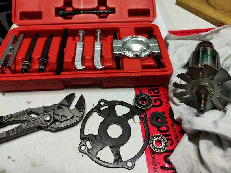

skritikrt Napisano 18. oktober, 2025 Prijavi Napisano 18. oktober, 2025 Še majčken "update" k restavraciji Makite 9005B. Nisem mogel sneti ležajev z rotorja...ok,bi lahko,a nisem hotel narediti dodatne nepotrebne škode...z zadnje strani je pod majhnim ležajem plastična podložka, z druge strani pa pločevinasti ščit ventilatorja...in z Nexus snemalcem nikakor ne prideš pod ležaj brez da bi kaj poškodovl. In sem pri Aliexpressu za 14,5€ (je bilo nekaj v akciji in v treh dneh poslano iz nemcije😲) kupil komplet z objemko...nič posebnega-čist osnovna stvar...a za moje namene več kot dovolj. In-ratalo😃...ležaja pa oba "fuč"...ko se slisi roporanje,pomeni,da že manjjka mast,in,da je bila not nesnaga...pomeni poškodba površine. Ok...lahko bi ležaje čistil in ponovno namazal,a za ta drobiž se tega ne grem....al "orng" al pa nič. Še update k JIS tematiki...kupil Vessel-ov komplet...zelooo kvalitetni in presenetljivo magnetno-močni...zelo dober nakup za cvenk😃👍 I just found this on AliExpress: €64.45 | Motorsi 9Pcs Bearing Separator Puller Set Car Repair Tool Car Bearing Removal Tool Puller Extractor Kit Gear Puller With Case https://a.aliexpress.com/_ExcMxFQ VESSEL GO-SAI Bit [No.GS5P-01] (verschiedene 5 Stück) (Japan Import) : Amazon.de: Baumarkt AMZN.EU VESSEL GO-SAI Bit [No.GS5P-01] (verschiedene 5 Stück) (Japan Import) : Amazon.de: Baumarkt VID_20251018_141754.mp4 VID_20251018_141932.mp4 1 Citiraj

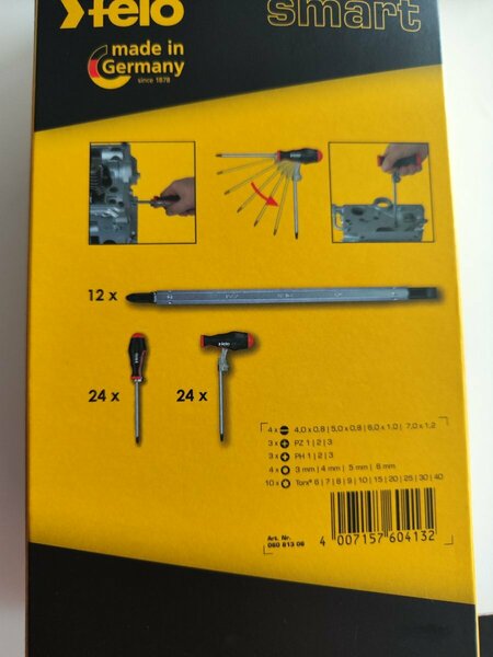

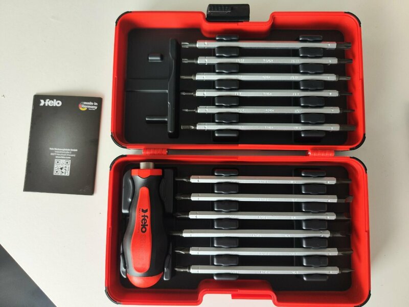

skritikrt Napisano 20. oktober, 2025 Prijavi Napisano 20. oktober, 2025 (urejeno) Vsaj zame zelo zanimiv kanal...tukaj zelo veliko dobrih priporočil. Od 26:20 naprej pa predstavitev "Wiha Sistem-6" izvijačev (obstaja tudi Sistem 4). Te izvijače oz dolge dvostranske bite tip skoz uporablja pri popravilih v kombinaciji z vrtalnim vijačnikom...vrhunska kvaliteta in genialni sistem. Jaz sem ta sistem tudi že dolgo gledal,ker z klasičnimi imbusi in torx-i pri majhnih velikostih holitro naletiš na omejitev pri dolžini in nedostopnosti. Sem pa gledal še en drugi sistem,kateri pa se je na koncu za moje potrebe izkazal za boljso kombinacijo in hkrati ugodnejši nakup. Gre za sistem "Felo Smart" V Bauhausu malce manj kot 60€...nora cena...nikjer ni ceneje😲 Zelo podoben Wiha Sistem 6 (ali Sistrm 4,ki pa je majhen-za manjše vijake). Wiha sistem ima ročaj,ki omogoča bit-klino poriniti stopenjsko v ročaj...ta Felo sistem "Smart" pa ima ročaj ki se pretvori v T-ročaj. Wiha je najmanj 20€ dražji,in ima dva bita manj v setu...ta Felo pa ima točno to kar rabim...poleg vseh klasičnih tudi bolj "majčkeni" imbusi" in Torx-i...lih to,kar bom potreboval pri menjavi motorja pri sesalcu Dyson V11...k rabiš zelooo dolge in majčkene Torx-e...z klasičnimi niti ne prideš zraven...pol pa "čaraj"😟...raketa za cvenk.😃👍 Predvsem je pa tak sistem bit-ov nooora kombinacija z vrtalnim vijačnikom...je brihten ta Dean Doherty🧐 Aja...sistem bit zagrabi na krogljico,in res dobro drži...ročaj pa res noro robustem-,mi je všeč...seveda nora Felo "Made in Germany" kvaliteta. Aja...še druga Makita 9005B je prispela😃 VID_20251020_090426.mp4 Popravljeno 21. oktober, 2025 od skritikrt 3 Citiraj
