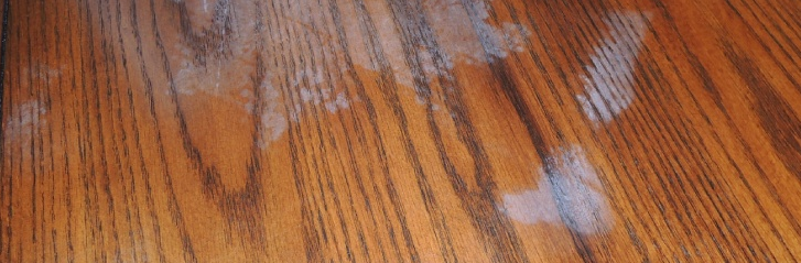

Janez007 Napisano 1. avgust, 2023 Prijavi Napisano 1. avgust, 2023 (urejeno) Določeni laki pohištva ob stiku z vodo pobledijo na belo, podobno kot na sliki (recimo, če položiš na omaro mokro skodelico, ali poleti mrzel kozarec). Izgleda, da je površina na predelih porozna in se je notri ujela vlaga. https://www.home-dzine.co.za/diy-1/diy-remove-white-stains.html https://eu.avalonking.com/blogs/car-detailing/common-car-paint-stains-and-how-to-get-rid-of-them Popravljeno 1. avgust, 2023 od Janez007 1 Citiraj
Alex Napisano 1. avgust, 2023 Prijavi Napisano 1. avgust, 2023 Pred eno uro je Janez007 napisal: Določeni laki pohištva ob stiku z vodo pobledijo na belo, podobno kot na sliki (recimo, če položiš na omaro mokro skodelico, ali poleti mrzel kozarec). Izgleda, da je površina na predelih porozna in se je notri ujela vlaga. https://www.home-dzine.co.za/diy-1/diy-remove-white-stains.html https://eu.avalonking.com/blogs/car-detailing/common-car-paint-stains-and-how-to-get-rid-of-them Ampak avto laki so dvokomponentni in voda ne bi smela imeti vpliva. Če bi bil avto nov, bi lahko bil problem v slabi pripravi na lakiranje. Tako pa mi res ni jasno, za kaj se gre. 🤔 Citiraj
