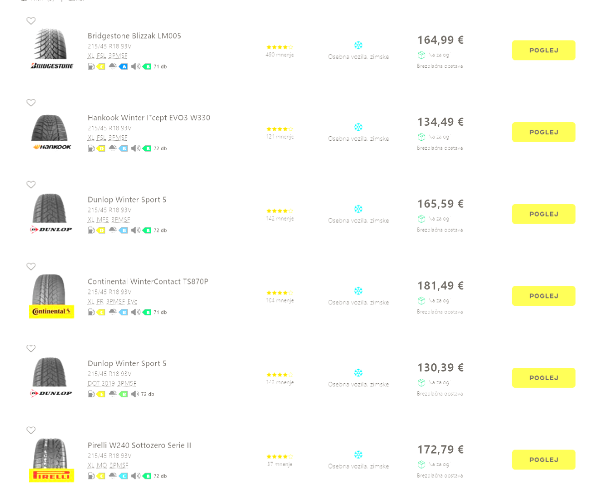

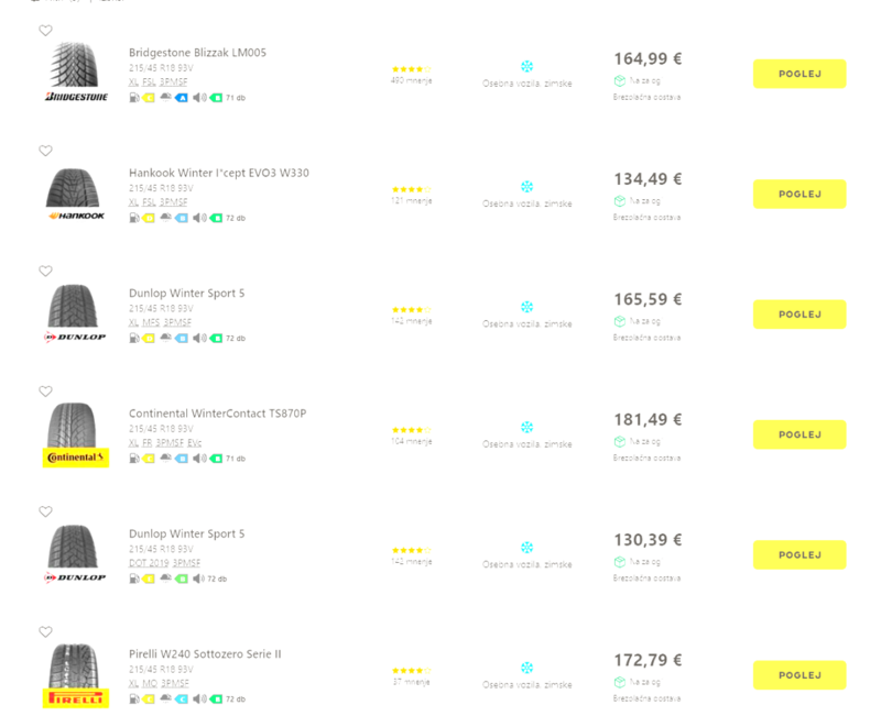

pred 21 urami je Jaka32 napisal:
Verjetno "nasa" dimenzija 215/45/18.
Sem jaz tudi gledal te gume in je tu nekje cena.
null135€ za 18ke. 170€ so conti, dunlop,...
null
Uf, tiste Dunlopke za 130 so pa stare ko svet.... 😵‍💫Je bolje Hankook vzet za dobro ceno... :prstgor:
