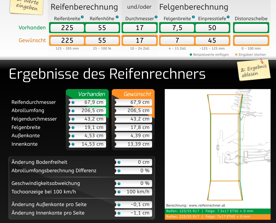

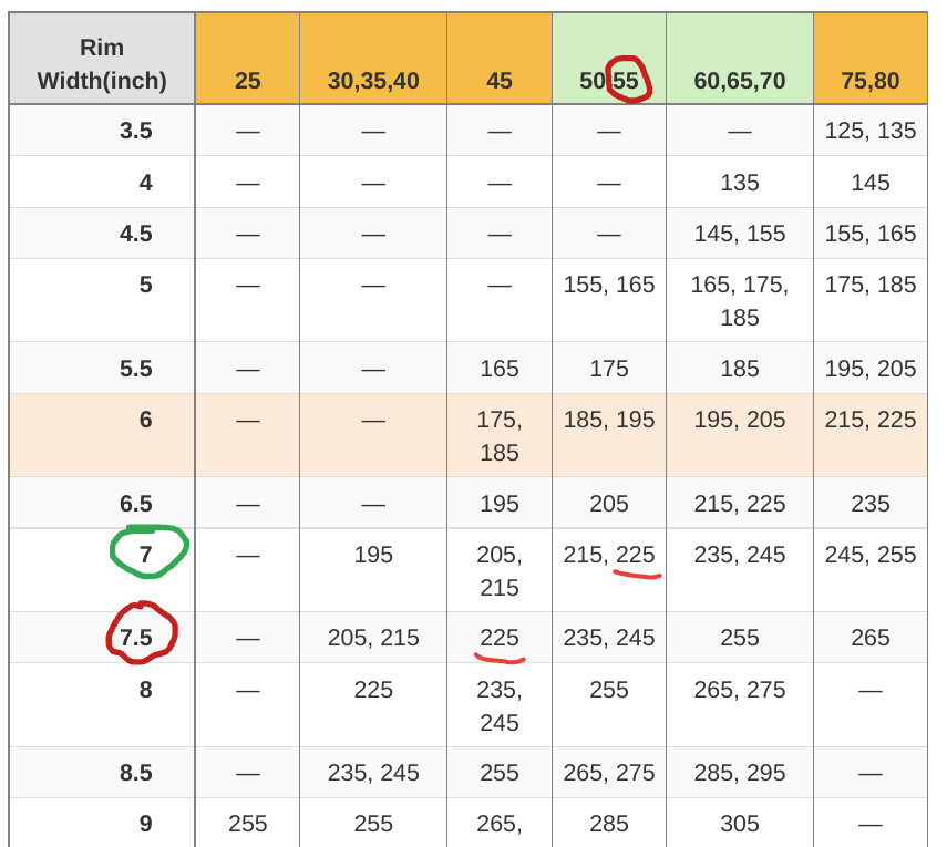

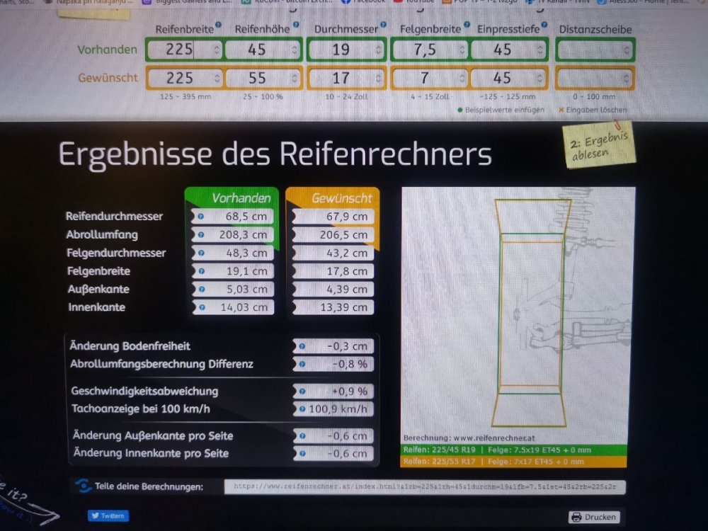

Alex Napisano 23. avgust, 2021 Prijavi Napisano 23. avgust, 2021 (urejeno) pred 4 minutami je Aless napisal: Načeloma bo vredu. 225 je max širina gume za 7J platišče, ni idealno, ampak znotraj mej. ET45 pa pomeni da pride platišče bolj ven, ampak kolikor se spomnim ima tudi @Alex ET45 17col in ok. https://www.tyresizecalculator.com/charts/tire-width-for-a-wheel-rim-size-chart Jaz imam ET42. Izgleda veliko lepše, guma je bolj ven. Ne izgleda kot kariolca. 😊 7J širina je pa glih na meji za 225. Boljša je širina 7,5". Popravljeno 23. avgust, 2021 od Alex Citiraj
Janez007 Napisano 23. avgust, 2021 Prijavi Napisano 23. avgust, 2021 (urejeno) pred 18 minutami je Aless napisal: Načeloma bo vredu. 225 je max širina gume za 7J platišče, ni idealno, ampak znotraj mej. ET45 pa pomeni da pride platišče bolj ven, ampak kolikor se spomnim ima tudi @Alex ET45 17col in ok. https://www.tyresizecalculator.com/charts/tire-width-for-a-wheel-rim-size-chart pred 15 minutami je Alex napisal: Jaz imam ET42. Izgleda veliko lepše, guma je bolj ven. Ne izgleda kot kariolca. 😊 Tole očitno ne razumem 🤔 A niso po tej tabeli platišča 7J celo bolj optimalna za gume 225/55 kot platišča široka 7,5J? In manjši ko je ET (pozitiven 45 mm, sploh pa Alexov 42 mm, je manj od 50 mm), bolj je platišče umaknjeno proti avtu in ne navzven? Popravljeno 23. avgust, 2021 od Janez007 1 Citiraj
Alex Napisano 23. avgust, 2021 Prijavi Napisano 23. avgust, 2021 pred 1 minuto je Janez007 napisal: Ampak a niso po tej tabeli 7J celo bolj optimalne za gume 225/55? Sam imam širino felten 7" na stari mazdi 6 in širino gum 215. In je ravno še v redu. Načeloma amerikanci dajejo na feltne na Mazde 6 na 7,5" tudi širino gum 245, a izgleda zelo balonasto. 🤔 Citiraj
Janez007 Napisano 23. avgust, 2021 Prijavi Napisano 23. avgust, 2021 (urejeno) pred 13 minutami je Alex napisal: Sam imam širino felten 7" na stari mazdi 6 in širino gum 215. In je ravno še v redu. Načeloma amerikanci dajejo na feltne na Mazde 6 na 7,5" tudi širino gum 245, a izgleda zelo balonasto. 🤔 Res ET42 17" platišča glede na ET50 štrlijo bolj ven? S katerimi je avto bolj podoben kariolci? 😁 Popravljeno 23. avgust, 2021 od Janez007 Citiraj
Alex Napisano 23. avgust, 2021 Prijavi Napisano 23. avgust, 2021 pred 5 minutami je Janez007 napisal: Res ET42 17" platišča glede na ET50 štrlijo bolj ven? S katerimi je avto bolj podoben kariolci? 😁 Manjši kot je ET, bolj gre ven kolo proti blatniku(bolj se poravna z blatnikom 😊) Se pravi, če daš namesto originalnih ET 50 recimo ET 42,bo guma za 8 mm bolj ven proti blatniku. Kariolca bo z ET 50.😊 Recimo, za primerjavo, jaz imam širino feltne 8,5" za gume širine 245. To je kar 38 mm več kot 225. Na začetku sem imel gor tudi gume širine 225,a so bile kar raztegnjene. A se da vozit tudi tako. 😊 Original mazdine 19" so širine 7,5" pa so tudi gume gor širine 225. 1 Citiraj
Janez007 Napisano 23. avgust, 2021 Prijavi Napisano 23. avgust, 2021 Pravkar je Alex napisal: Manjši kot je ET, bolj gre ven kolo proti blatniku(bolj se poravna z blatnikom 😊) Se pravi, če daš namesto originalnih ET 50 recimo ET 42,bo guma za 8 mm bolj ven proti blatniku. Kariolca bo z ET 50.😊 Recimo, za primerjavo, jaz imam širino feltne 8,5" za gume širine 245. To je kar 38 mm več kot 225. Na začetku sem imel gor tudi gume širine 225,a so bile kar raztegnjene. A se da vozit tudi tako. 😊 Original mazdine 19" so širine 7,5" pa so tudi gume gor širine 225. Glede zamika imaš prav. 👍Narobe sem si predstavljal. Tole sem našel, da si človek lažje predstavlja: https://www.rimsntires.com/specspro.jsp 2 Citiraj
Aless Napisano 23. avgust, 2021 Prijavi Napisano 23. avgust, 2021 (urejeno) @Janez007 Evo še primerjavo obeh platišč in dimenzij Popravljeno 23. avgust, 2021 od Aless 3 Citiraj 2008 Mazda 6 2004 Mazda 3
Janez007 Napisano 23. avgust, 2021 Prijavi Napisano 23. avgust, 2021 (urejeno) Fantje pav imate 👍 Popravljeno 23. avgust, 2021 od Janez007 1 Citiraj

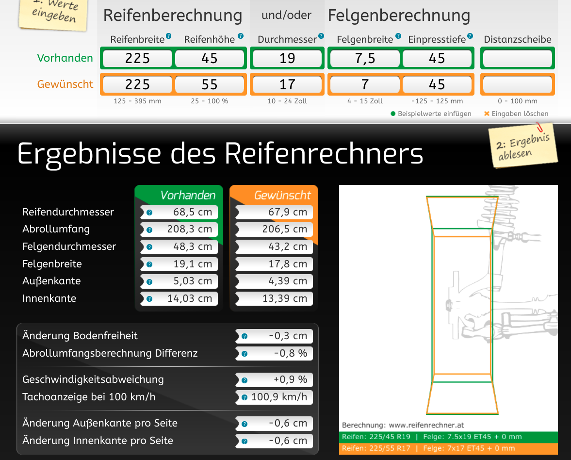

Janez007 Napisano 23. avgust, 2021 Prijavi Napisano 23. avgust, 2021 Sprašujem: original M6 17" vs CX-5 17": In če primerjam original M6 19" vs CX-5 17": In še, če primerjam original M6 19" vs original M6 17": Citiraj
