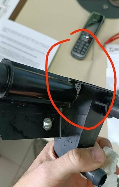

Pri pregledu sem opazil lužo pod avtom in manko hladilne tekočine v posodi. Odkril sem,  kje pušča in seveda povprašal  GOOGLA kaj on misli. Da ne pišem cele štorije  je nekje negdo že opisal problem.
https://www.mazda6club.com/threads/changed-hoses-now-the-box-is-leaking-please-help.445176/
Na srečo sem opazil preden je ta kos plastike čisto popustil in bi zaradi tega moral klicati avtovleko. Avto ima 260.000km

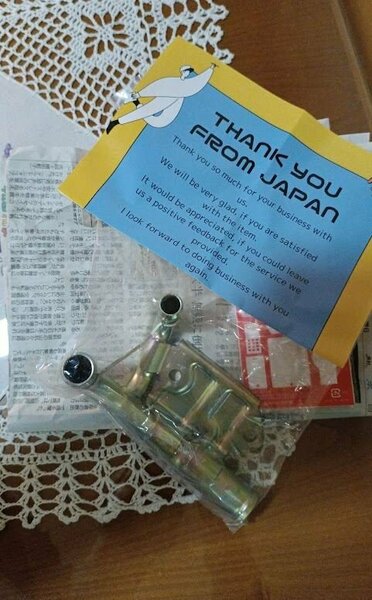

Sem pa težavo odpravil sam. Iz Japonske sem naročil nov kos ki je kovinski, doma zamenjal in evo-nobene luže več ;)

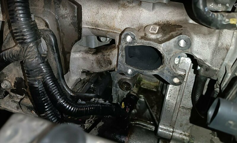

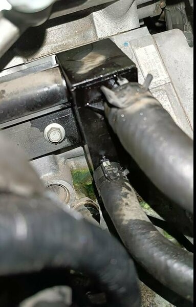

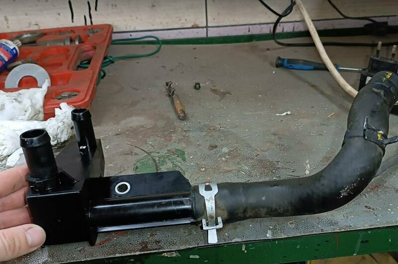

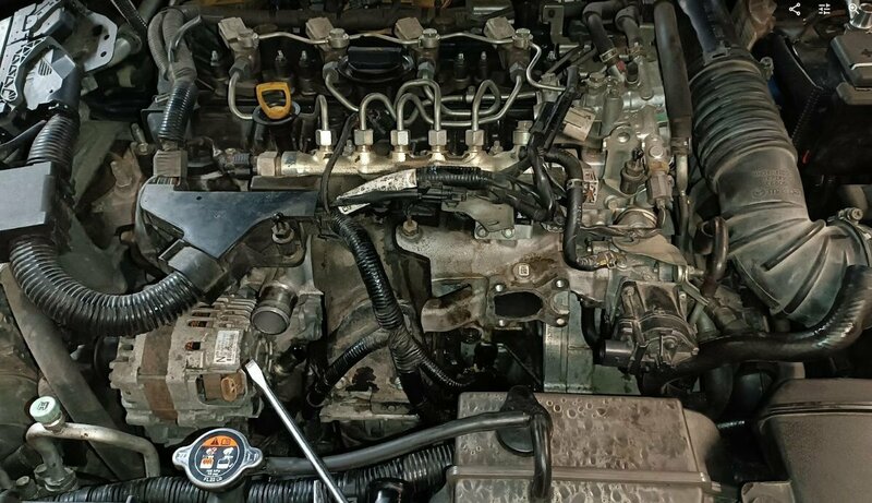

prilagam nekaj slik. Je pa dokaj zoprno zamenjat  ker ni prostora in je potrebno kar nekaj spretnosti da zamenjaš.

Težko rečem. Ker sama plastika ni videti slaba. Pri meni je začela rositi na spoju.  Sem že mislil da sem bv razdiral, pa sem potem  tlačni test z milnico naredil :)
