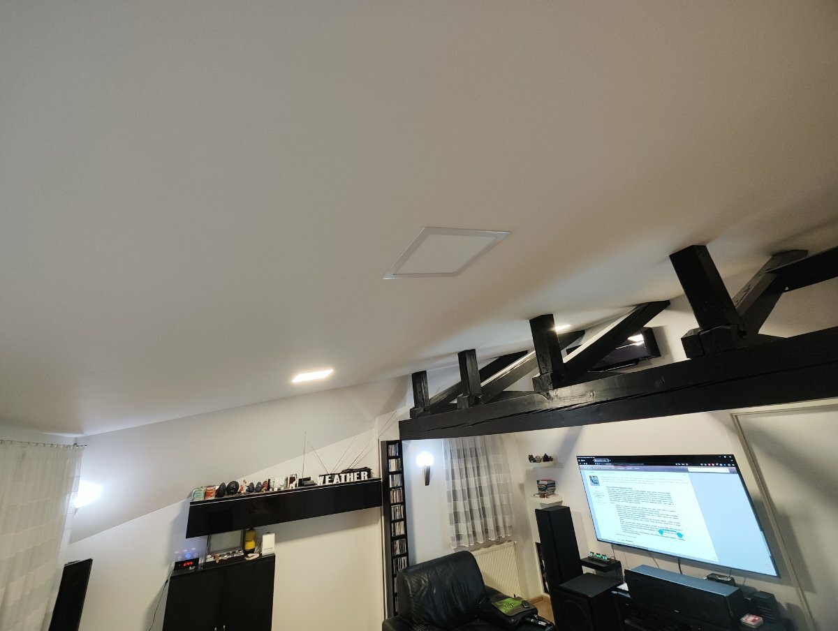

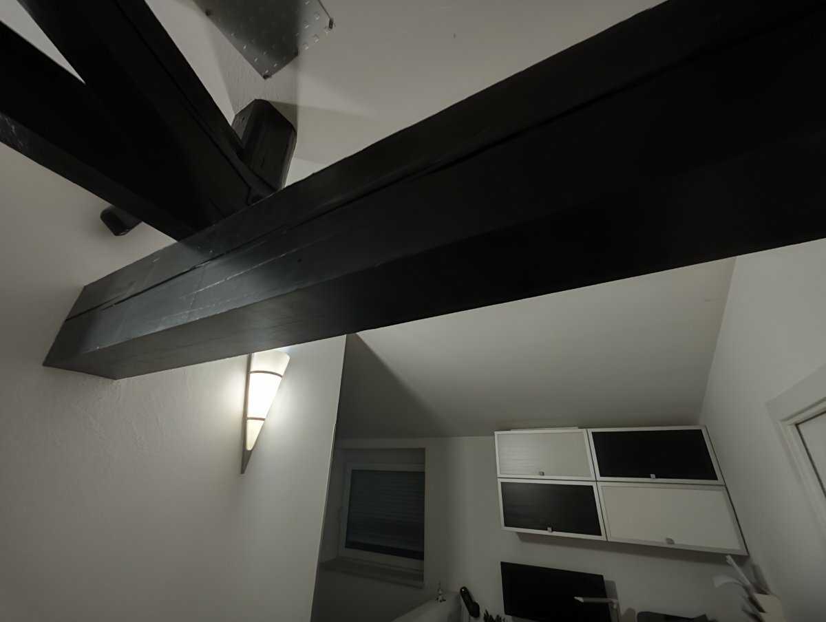

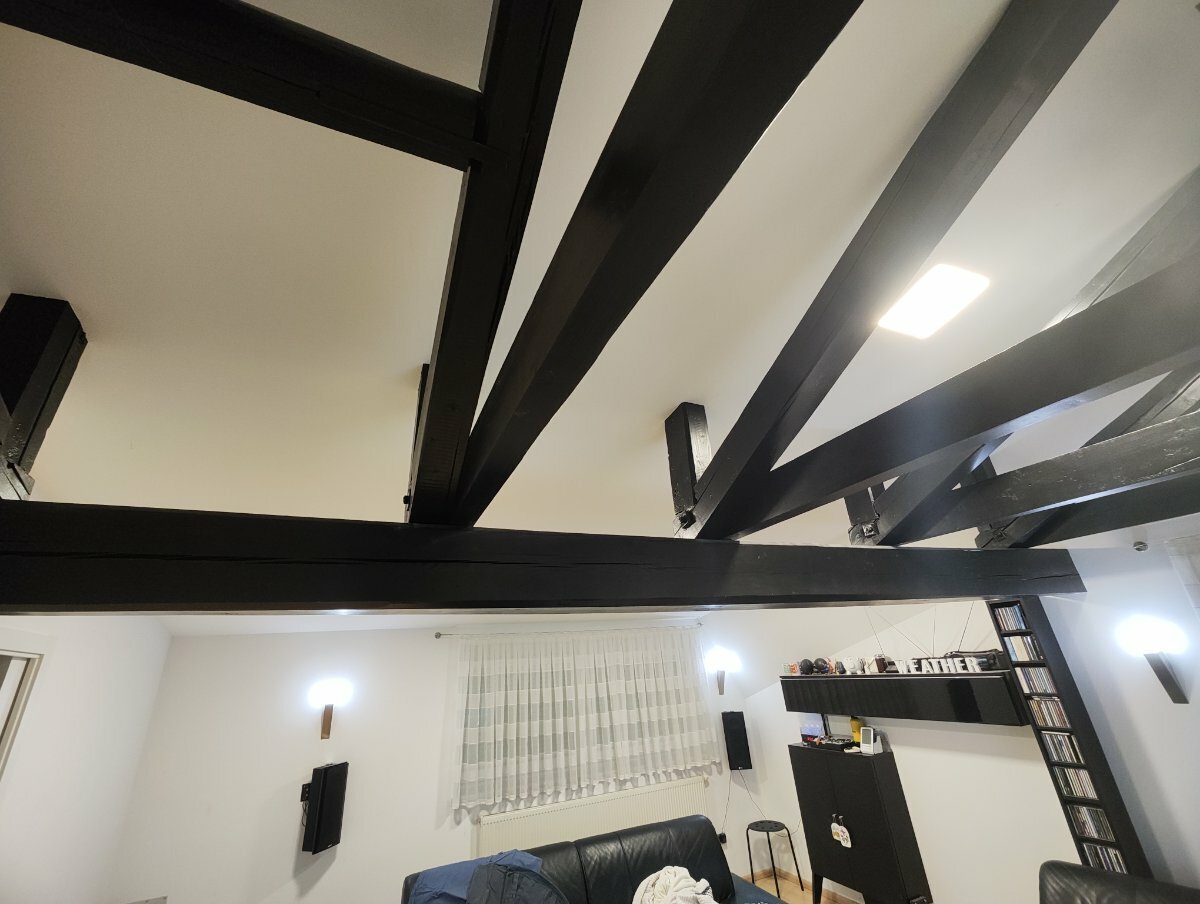

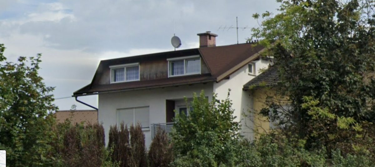

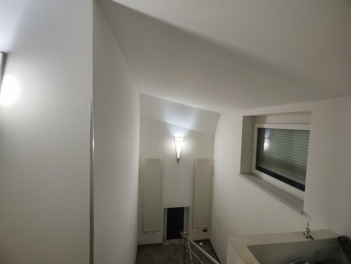

Imamo tukaj mogoče koga, ki je delal frčado ?
Jaz...trapez po celi širini na eni in drugi strani-dobiš cel štuk z stoječo višino+nič špirovcev v prostoru. Sliši se neverjetno,k praktično vsi tesarji hočejo pustiti vsaj vsak drugi špirovec cel...a gre z posebno finto.
Če te zanima takšna varijanta napiši.

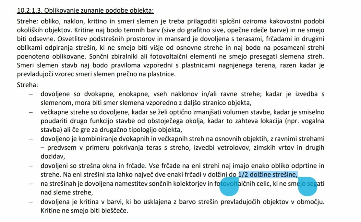

No nekaj tocno taksnega imam jaz v mislih, vendar "baje" frcada lahko meri v dolzino polovico dolzine strehe. Torej, ce je streha 10m je dolzina frcade lahko max. 5m. Tako pise v lokacijski informaciji za katero sem zaprosil na obcini. Imas mogoce se kaksno sliko iz notranjosti. Meni izgleda vrhunsko. Gleda na dolzino frcade si vrjetno potreboval gradbeno dovoljenje?
Popravljeno od Scr3am
Dobro preberi-narobe razumeš-"na eni strešini sta lahko največ dve enaki frčadi v dolžini do 1/2 dolžine strešine".
Torej če boš delal dve na eni strani-strešini,morata biti enake,in največ vsaka 1/2 dolžine strešine-logično,ker če ne bi šrčada bila čez strešino😂
Če pa delaš na eni strešini eno,je lahko kakršna hočeš.
Če boš delal tako kot je moja-pazi pri višini-druga lega mora biti nad stojno višino,če ni,boš moral podzidati,da dvigneš streho.
Jaz sem imel srečo glede tega.
Sleme pa mora biti tako visoko,da boš na koncu imel vsaj minimalni padec za kritino,ki jo nameravaš uporabiti.
Pri meni je 12-stopinj,torej sem imel na izbiro le Tegolo ali Trimo.
In pazi-določila za okna so taka,da mora biti skupna površina stekel oken vsaj 10% kvadrature.

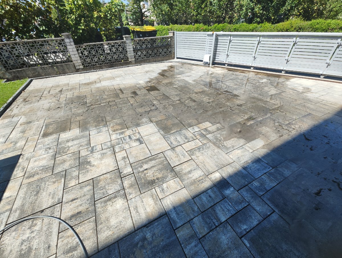

dne 23. 6. 2024 ob 11:55 je skritikrt napisal:
Ko je že tako daleč,kot tukaj na sliki...mah in trava,je najbolje visokotlačni čistilec in rotacijska šoba in gaaaas.
Je prava svinjarija,a najtemeljiteje...seveda po tem na novo dofilati fuge z peskom itd...
Po tem,ko pa se pokažejo prve biljke in šopki,pa vsake toliko časa z ognjem,in je OK...ko pa se spet razbohoti tudi mah...spet od začetka...pač vsakih par let je treba temeljiteje.
In ker sem bil par let "len",sem ravnokar v tej fazi čiščenja tlakovcev.
Sicer bolj zaradi granita,k je bolj zajeban za čistiti,k moraš počaaaasi in zelo od blizu...se z leti naredi kot en oksid...kot ena bela tančica...če ne veš,ne opaziš,če pa greš z res dobrim visokotlačnim čistilcem čez je zelo impresivna razlika.
In ker sem že pri delu,pa še tlakovce in mah v fugah..."mala malca",je pa res "svinjarija"😅...si usran k pujs😄🐷
