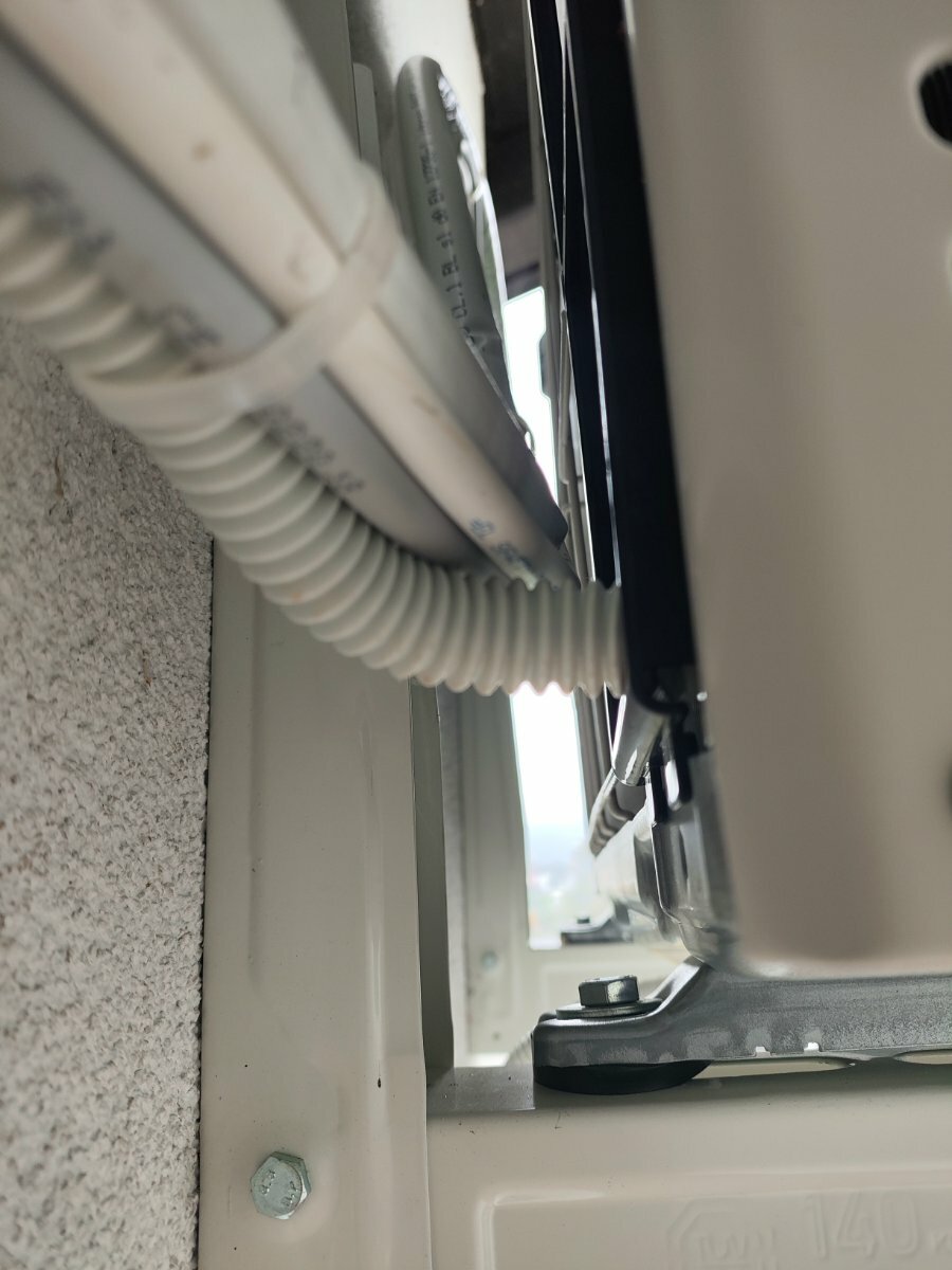

V večini primeru se da, le da najprej priklopiš vse, nato pa to zaščitno cev prerežeš po sredini pa natakneš čez...je bolj fleksibilno.
Tudi pri pokrovu kjer so cevi bolj narazen se tako lepo razširi pa lahko daš pod pokrov.
Popravljeno od Tilen5
...mislim,pred čem izolirano...toplotno ima bakrena cev svojo izolacijo čez...ajd,ne rečem dodatna pred soncem...ok za to že.
Pa da lepše izgleda...ok...pa mehanskimi vplovi...ajd...sam za teh mogoče 10-15 let....in je itak treba novo.
Pa kot vidim z slike so cevi od spodaj speljane k ventilom navzgor...to je pol tako edino pravilno,da ne kaplja meteorna voda v izolacijo,če ta ni čist do ventilov...👍

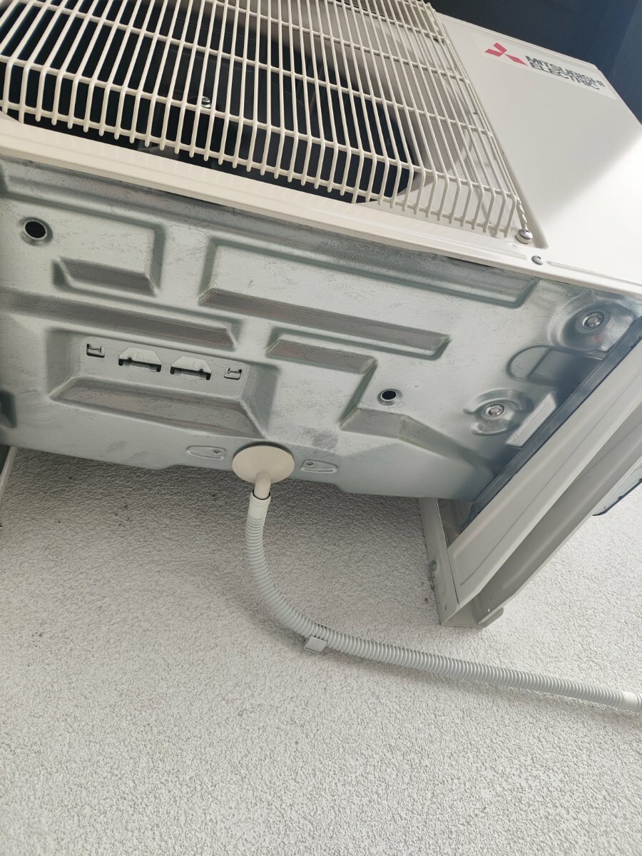

Pod zunanjo enoto je praktično zmontirati en enostaven pladenj iz pločevine, ki ima luknjo za iztok vode in jo pelješ tja, kamor pelješ kondenz notranje enote. Kolikor lizoliraš, vedno bo nekje - ob visoki vlagi še posebej, nek kondenz in lahko ven prikaplja. Seveda je pa mojstrsko pravilno, da se čimbolj potrudi tudi z izolacijo.
pred 37 minutami je Agerg napisal:
Saj ta pladenj zunanja enota že ima v originalu, ker ga rabi za kondenz zunanje enote.Iz notranje enote je tja speljan kondez in potem skupaj od obeh v odtok...:nevem:
Popravljeno od Bini
Se strinjam, samo včasih od cevi in marsikje še malo kaplja, to je pa samo spodnji del ohišja. Pomaga, če se malo razširi. Nič ne rečem, če se vse pravilno naredi, ampak, večino problema lahko rešiš pa tako, kot sem opisal. Ker tudi večina monterjev je šalabajzerjev. Razen redke izjeme, vse pohvale njim.

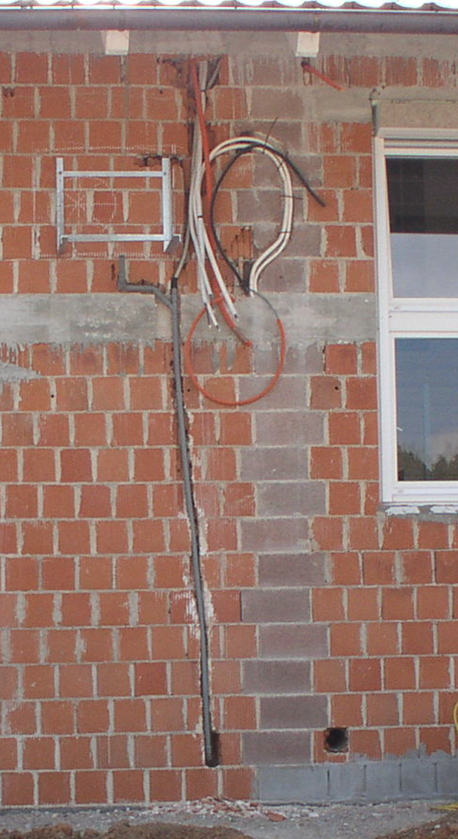

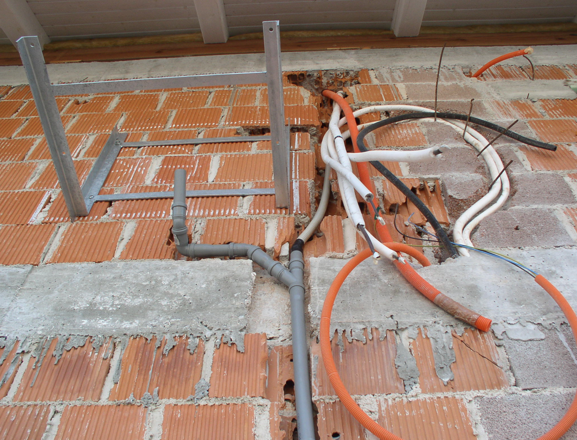

Jaz imam to odtočno cev in vse ostale cevi speljane pod fasado, ker sm prvo vso inštalacijo zmontiral šele, nato sem naredil fasado.
pred 1 uro je Scr3am napisal:
To je pa itak najbolš.... 👌

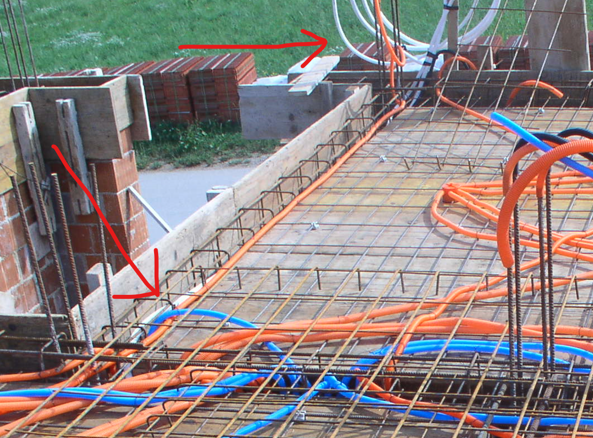

To potem lahko za vsako vzidano cev rečes. Isto za talno gretje. Zakaj bi puščalo? Pletenena gumijasta cev, čez njo pa 16 cm stiropor :)
@Scr3am ... se strinjam. Obstaja pa možnost ... sicer veliko manj verjetna kot pri ravnih strehah. Obstaja 2 vrsti ravnih streh, prve, ki že takoj puščajo in druge, ki puščajo kasneje.
Tudi sam imam inštalacije pod fasado, bakrene cevi celo v dolžini 5 m zalitih v betonsko preklado ... Ker sem delal pred 20-timi leti hišo na novo, pri starih (ki že imajo fasado preden se omisli klima) to pogosto ni možno ali pa racionalno.

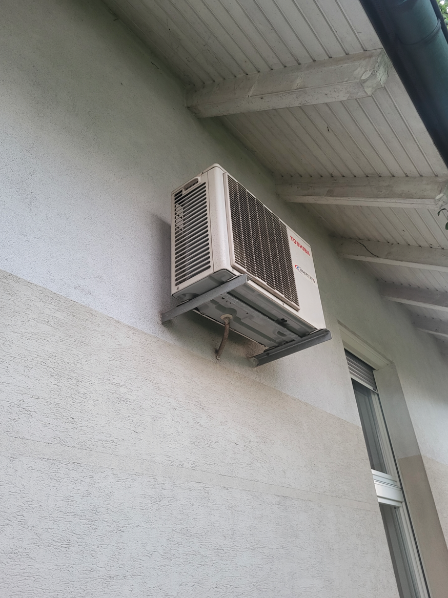

A obstaja kakšen dober mojster za popravilo starih klim? Na naši se je zdrobil eden od obeh okroglih "ventilatorjev" (tista 'narezana' cev, ki se vrti in piha - na vsaki strani je ena, vmes je pa elektromotor).
Gre se za neko res staro klimo (neznan letnik, iz 'druge roke', pri nas je že kakšnih 8 let) proizvajalca Atlas, narejena v Južnoafriški republiki. Nimam pojma, kje sploh dobim rezervni del... Mogoče pa kakšen drug noter paše. Kakšen dober majstr bi to gotovo vedel...
Pa ne mi zdaj kakšen AS-tech predlagat, ker tam so sami Rožleti...
Njih (uvoznike) si verjetno vprašal? https://www.atlas.si/podpora/
Preden sem kupil svojo Toshibo pred 20-timi leti, sem se posvetoval z dobrim poznavalcem-serviserjem. Takrat mi je odpriporočal celo firmo Panasonic (ne Atlas, "slovenska" blagovna znamka podjetnega slovenskega Palestinca, uvoznika tehnične robe iz daljnih dežel). Panasonic (beri "Ford" :) ), bi takrat dobil za pol cene Toshibe. Oni so imeli že pri nekaj let starih Panasonic klimah menda težavo dobiti novo vetrnico oziroma je niso uspeli dobiti. Je pa rekel tudi, da je plastika pri takratni Panasonic klimi veliko slabša (lomljiva) kot pri Toshibah, ki so jih oni v glavnem montirali in so 24/7 delovale tudi po 20 let brez okvar - hladile računalnike na IJS.
