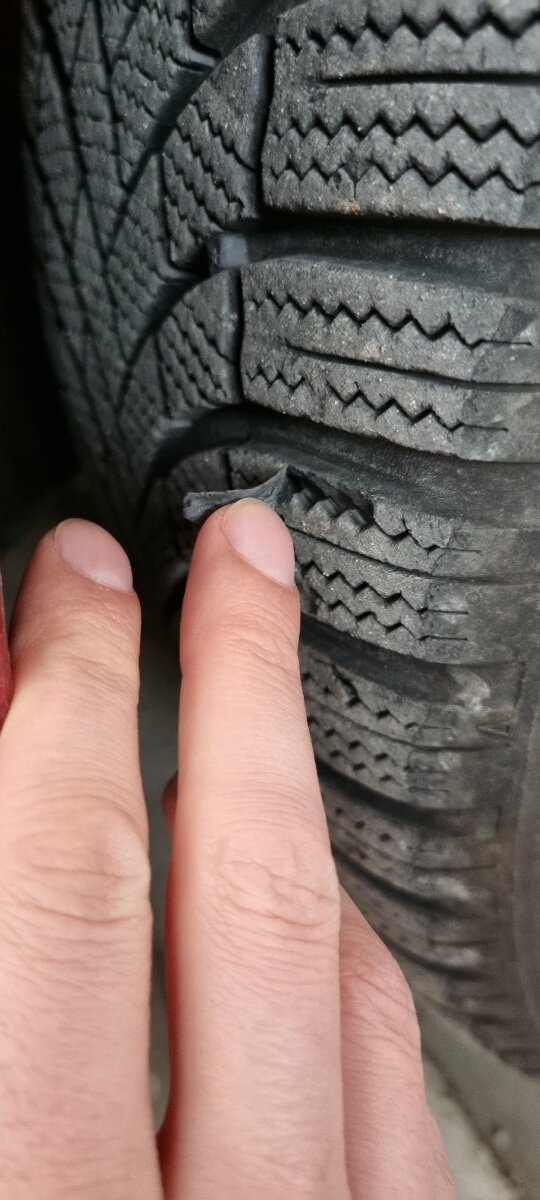

Tega sem kar zdelal. Sem to zimo kose lamel pustil na cesti. Pri 5-5.5mm profila.
