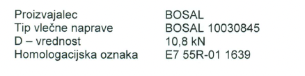

Mazdina kljuka je Bosal... vsaj pri CX-5 je bilo tako ...
Pri CX-60 pa ne vem... se mi zdi, da je Mazdina ...
