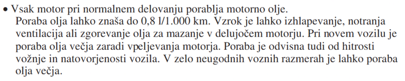

V opisanih momentih sem dolival nekje 1l/500km 🙂
Ford za tanove trdi, da je normalno 1L na 1000km 😅
Seveda. Tako se zavarujejo, da je to normalna poraba. Med njimi je tudi mazda.
Popravljeno od Scr3am
pred 8 urami je samSimon napisal:
1996 Audi A6 tudi. 😉
