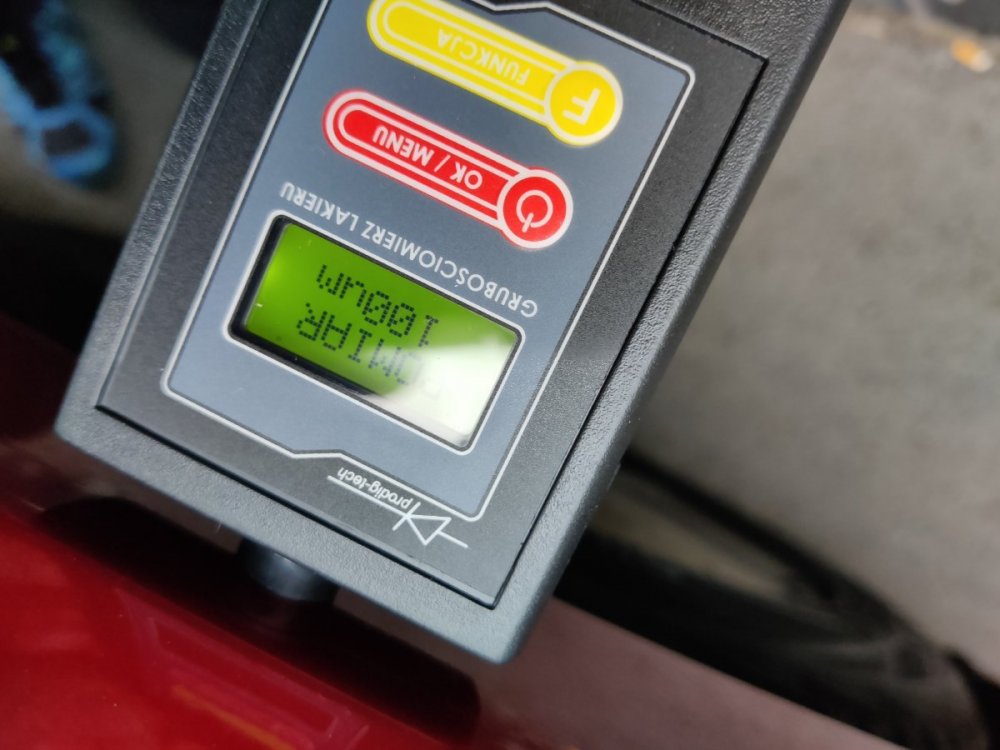

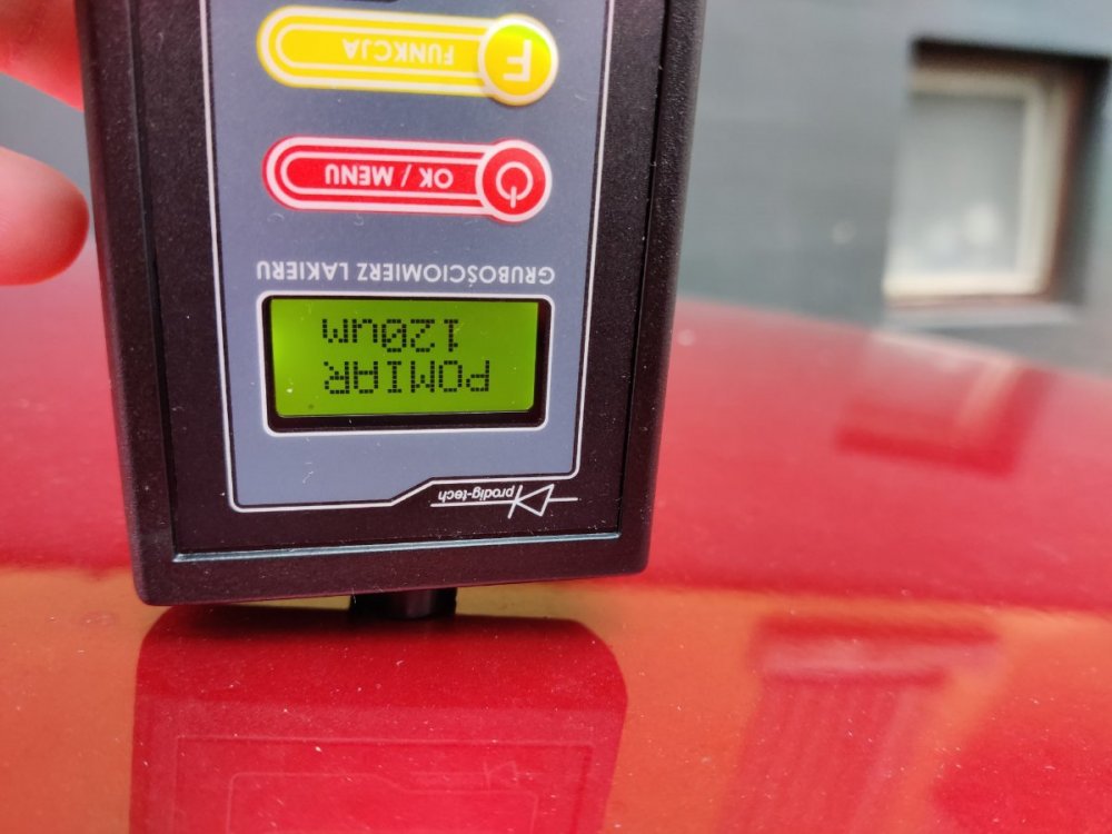

Evola, sem izmeril debelino laka na moji 6-ki.
Zanimivo, da je bila moja 6- ka že kakšnih 4x polirana ( pasta 1500+2500) pa po moje ni prav veliko odneslo. 🤗

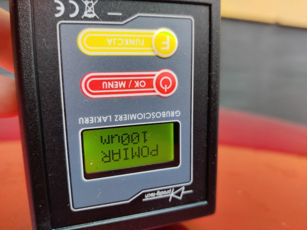

Se pravi, sprednja havba je od 100-120 mikronov( na robovih je normalno, da je vedno malo več)
Streha je spredaj na 100 mikronih, zadaj je 80-90.

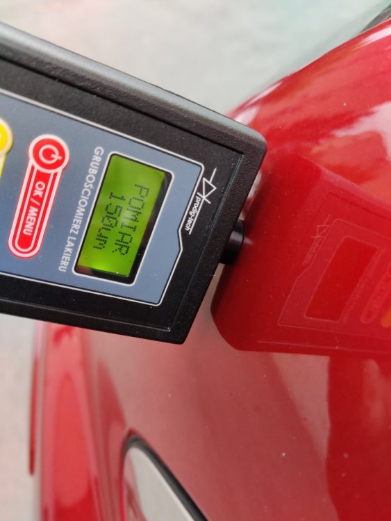

Je pa zanimivo, da sta oba sprednja blatnika bolj "naložena" z lakom.(150 mikronov) 😊
