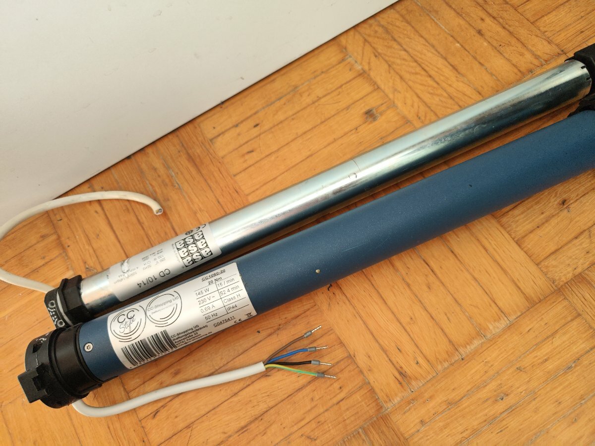

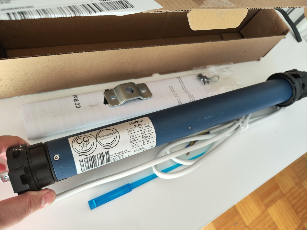

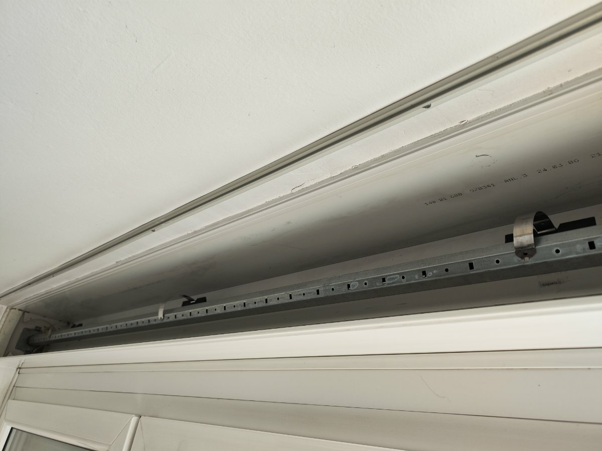

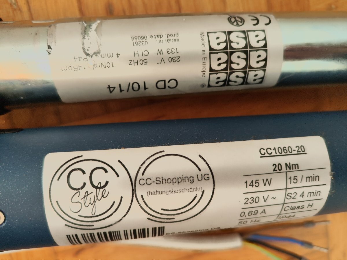

Je šel motor rolete v kuhinji "po gobe" (pa jih prasec nič ni prinesel😡😆🤣)...
Je ALU roleta 2x1,5m, in je bil od AJMja vgrajen 10Nm motor v 40mm cevi.
In sem se odločil,tudi izboljšati sistem na 60mm cev in močnejšim motorjem...sem nekdaj to že delal v taščini dnevni sobi in sobi za goste...
In ker imam "srečo"...sosed privatnik lih to dela-rolete,markize
,tende itd...in pravi..."ja za kaj pa nisi meni rekel...imam dost motorjev doma...6Nm, in ti lahko dam za 35€...kaj boš not dajal tak motor za tende..."
Sem hotel le,če ima 2m x6cm cev...in je "zahinavil"...ma sem drugače rešil...
Kupil notor z 20Nm na Amazonu,ostalo v Bauhausu,ker se mi je mudilo,k je "privatnik" zahinavil...pa bom naslednjič vse na Amazonu...je ceneje.
Evo,in ker sem jaz še par slik...
Stari in novi motor...videa...če je ruleta že skor cisto gor,preskakuje in se "dere"...če pa je bolj dol...ni šanse...samo zobniki preskakujejo🤨
Sedaj pa dela kot mora,in tudi veliko hitreje spušča/dviguje-TOP👍
Popravljeno od skritikrt
Za taščo si potem naredil kar giljotino  ... oziroma če se že, naj orenk polomi ... 😁
Ok, ni tako hudo, če matice na platiščih zategujemo s 130 Nm ...
Sicer pa, tvoji prispevki so res dobro dokumentirani, malo takih. 👍
