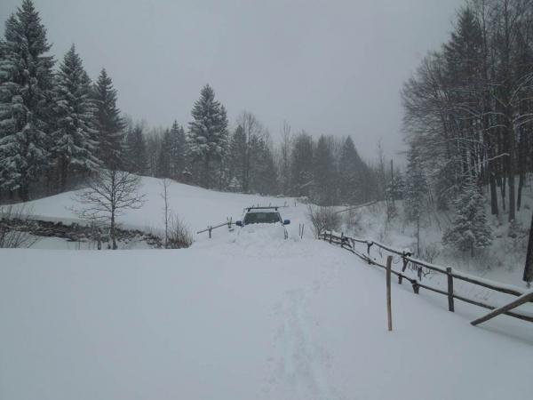

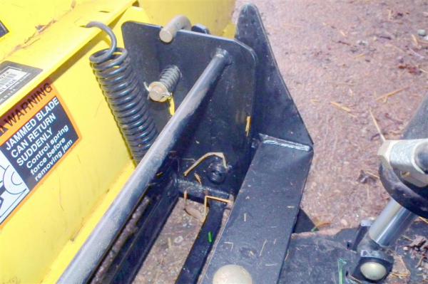

Sirius, ta sistem mi ne pride prav ni? prav. ?e je malo snega, se s tem da precej narediti. A imam na poti dva predela, kjer mi burja naredi zamet. Kraj?i je dolg okoli 5 metrov, dalj?i je dolg okoli 12 metrov. In na tem delu napiha sneg tudi do 1,2 metra na debelo. Ko pridem v te zamete s po?evno postavljenim plugom, za?ne sneg odrivat BTjko iz smeri. Kljub vsemu je spredaj prelahka za tako delo. Zato bi plug postavil v klin, da odriva sneg na obe strani. Tako bi dr?al smer, da prebijem zamet. Nato bi plug obrnil po?evno in plu?il dalje. Zato bi naredil plug iz dveh delov, ki sta na sredini spojena skupaj. Za prebijat zamet bi krajne dele potegnil do BTjke in tako dobil klin. Ko bi imel zid na levi, bi "napihnil" levi cilinder in s tem bi cel plug postavil v polo?aj, da sneg odriva v desno. Ko bi imel zid na desni, bi "napihnil" desni cilinder in s tem postavil plug v polo?aj, da odriva sneg v levo.

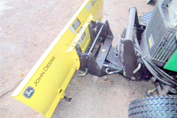

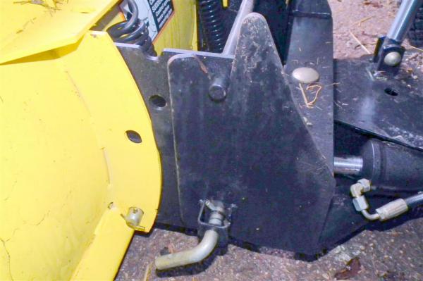

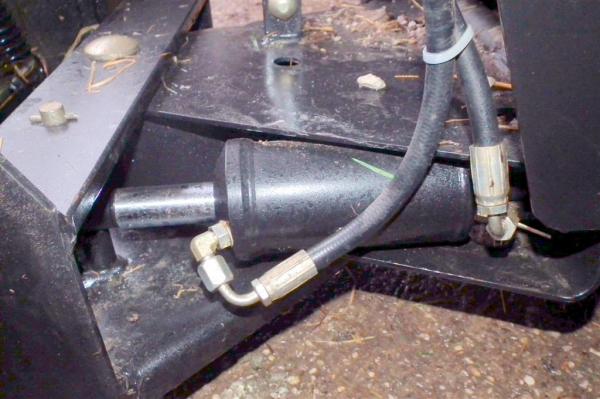

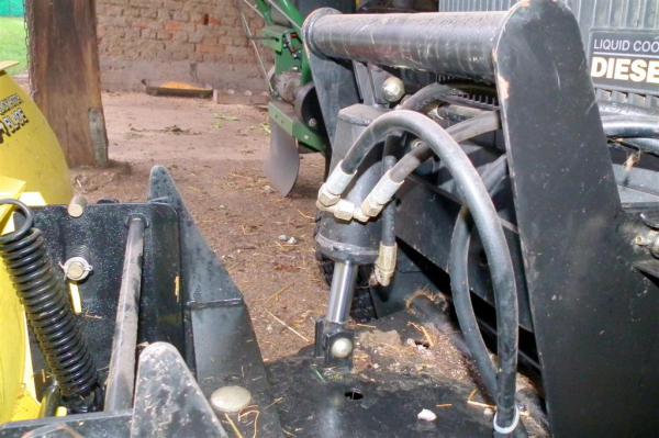

Tak sistem, kot je na tvojih slikah, pa imam. Sicer ga obra?am ro?no, dvigam in spu??am pa z vitlom. Kljub vsemu pa je to zoprno delo, ker je velikokrat treba ven iz BTjke in obra?at plug, kar pa pri -10°C in manj ni prav ni? prijetno...

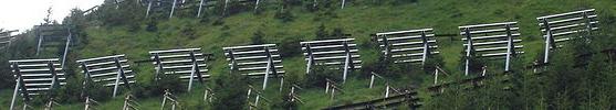

Tvoja ?elja bo pa te?ko uresni?ljiva (???). Sicer si take re?itve lahko ogleda? na TEJstrani, vendar so vse namenjene za te?ja vozila in traktorje pa tudi cena je nekje v nebesih. V tvojem slu?aju bi morala biti precej la?ja izvedba od obstoje?ih. Plo?evina iz max. 2-3 mm plo?evine, ker je druga?e plug prete?ki. Zamete bo? pa? moral odrivati z ravno postavljeno desko in se vra?ati toliko krat kolikor je potrebno. Druga?e bo bolje, da na tem delu postavi? lesene protisne?ne ograje (take sem videl na mad?arskem), ker bo to cenej?a re?itev kot pa vlaganje v posebno izvedbo sne?nega pluga. post-483-1355770694_thumb.jpg
Take so bile v?asih na stari cesti za LJ na vetrovnem ovinku pred Seno?e?ami.
Hja, protiveterne za??ite so dobre proti vetru. Sne?ni zameti pa delujejo druga?e. Sneg se nalo?i v zamet tam, kjer pade hitrost vetra. In ker je cesta pod ?karpo, se sneg nalo?i tam. Nad ?karpo ga pa skoraj ni. In ?e bi po sosedovem travniku postavil ?e toliko protiveternih ograj, je v enem sne?nem mete?u toliko snega, da ga ?e vedno ostane dovolj, da mi ga nasuje na cesto. Vedi, da smo mi na Primorskem. Torej, ?e piha 100 km/h, potem je "lih de dhne". Pri 140 pa po?as za?nemo razmi?ljat, da otroci mogo?e ta dan ne bi ?li v ?olo. Take ograjce pri takem vetru so bolj Bla?ev ?egenj kot pa kak?na korist. Sploh, ?e ta veter nosi sneg. Re?itev bi bila dvignit cesto, da bi bila v isti vi?ini kot vrh ?karpe. ?e bolje, ?e je ?e vi?je. Potem bi bila bolj na udaru vetra, ki bi sneg lepo spihal dol. In ga nalo?il v gozd pod cesto, kjer pa nikogar ne ovira. A je to investicija, da za ta denar novo hi?o postavim... Najceneje me torej pride na?arat plug na BTjko. Sirius je dal nekaj dobrih idej, tako da bom plug, ki ga imam, naslednje poletje predelal. Mogo?e pa se najde ?e kak?na ideja, da se ga ?e izbolj?a. Trenutno pa delam vitlo na kljuko, da se bom la?je potegnil nazaj, ?e se kje zatakne. Se mi je ?e velikokrat zgodilo, da mi je manjkala zapora diferenciala, vitlo pa je bilo na napa?ni strani BTjke. No, zdaj bo eno ?e zadaj.
Se s temi sne?nimi zameti ukvarjamo, odkar pomnim. Najbr? tudi ?e prej... ?e bi torej obstajala enostavna re?itev, bi jo ?e imeli... Pa ne to vzet kot kritiko, vem, da si mislil dobro in pa? pomagati po svojih mo?eh.
Kaj ?e bi si ti res omislil eno zaporo ker jo bo? uporabljal celo leto.

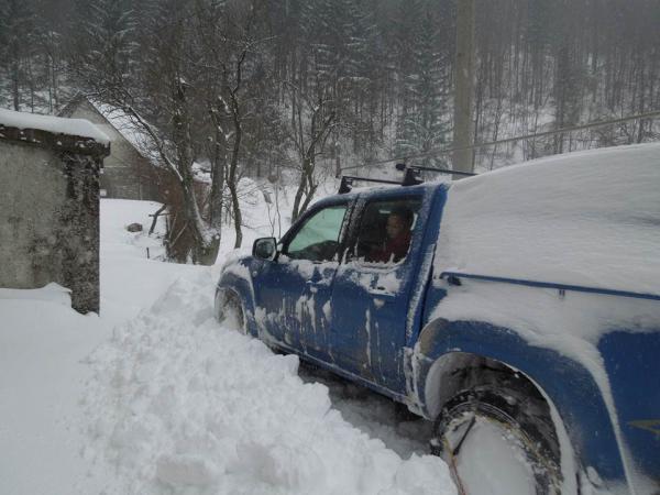

To je noro! Mazga mi kuri 62 litrov nafte na 100 km! :aaaaa: Po tovarni?kih podatkih naj bi jih bilo pa 8,9. Pa ravno je iz garancije. A je mo?no, da so ?obe ?le falit?
In po 12 kilometrih take vo?nje v hribe mi je skoraj zakuhal. Je bil kazalec za temperaturo ?e skoraj pod vrhom, pa sem ustavil in po?akal, da se malo shladi. Ne vem, kaj jo je zdaj prijelo. Upam, da ne bo treba na servis. :angry2: Zdaj res nimam ?asa, da ga vozim na servis.
A je mo?no, da je kuhal zato, ker so ?le falit ?obe, pa ga je kar zalivalo z nafto?
In zanimivo, da je kuhal ravno danes, ko je mraz in sneg. No, ko sem ga hladil, so nastale te tri fotografije:
Sej se heca? a ne? :aaaaa:
Zabit maska s snegom do ventilatorja in je logi?no, da ga ne hladi, sploh ?e so te?avni pogoji za vozit in velike obremenitve kar vo?nja v snegu definitivno je. Pre?isti masko in odprtine ter preveri ali ni slu?ajno tudi ventilator zabasan - pa bodi pozoren na vse to, da ne bo res kaj zaribalo zaradi pregrevanja.
62 litrov porabe v takih razmerah ni ni? posebnega.

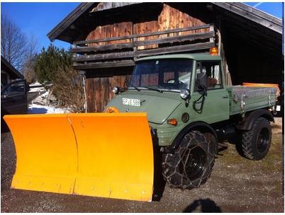

Evo Sivka to je vozilo za tebe. Za slabih 15.000? ga dobi? z desko vred, pa ?e oldtimer je tako bo? prihranil pri zavarovanju in stro?kih registracije. Ne verjamem, da bo poraba presegla traktorsko.
Takega imamo doma in je letnik 52 :jezicek:
Verjetno se dr?i bolje od kakega ?ivega 52 letnika. Koliko rabi na uro??

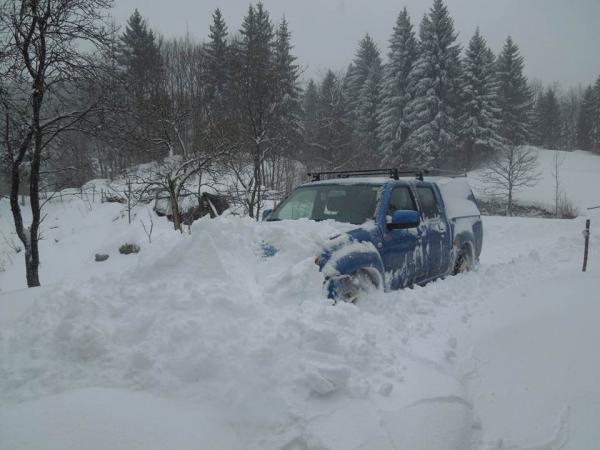

Saj ne vem, ?e naj sploh pi?em, ker bo to ?e skoraj "jamralnik". A tale ?ara me je danes spet spravila na obrate. Saj mo?no, da imajo zdaj skoraj vsi tako narejeno, a BTjka naj bi izstopala po svojih zmogljivostih in naj bi se vozila, ko se nih?e drug ne.
Vetrobransko steklo. Spodaj so brisalci. Nato pa je en tak ?leb, za katerega nimam pojma, ?emu slu?i. In nato je pokrov motorja. Ki je malo dvignjen ?ez spodnji rob ?ipe. Na tej sliki se vidi, kaj mislim:
No, ko brisalci bri?ejo sneg, ga lepo nabijajo v ta ?leb, sneg pa nima kam naprej zdrsniti. In se tam nabira in nabira. In brisalci nabijajo v ta zbiti sneg in mi uni?uje metlice in mi uni?uje brisalce in ga bom poslal v tri p.... materine
in moram vsake ?tiri kilometre ustaviti, pa ven na sneg in veter in mraz, pa ?istiti ta nabiti sneg iz tega ?leba. A niso mogli narediti lepo naravnost pa da sneg, ki ga brisalci obri?ejo s ?ipe, zdrsne na pokrv motorja in na tla?
Takole, ?e ?lovek malo s zdravo kme?ko pametjo pomisli, bi reku, da tisti ?leb slu?i zato, da voda, ki jo brisalci pobri?ejo dol iz vetrobranskega stekla, potem, po ?lebu la?je in nemoteno odteka in se zato med vo?njo ne vra?a nazaj na ?ipo. Tisti ?leb je v zaveterju in tako voda med "hitro" vo?njo zaradi pihanja ne more polzeti nazaj na ?ipo. ?e tega ?leba ne bi bilo bi veter sproti spihal vodo nazaj na vetrobransko steklo. Tudi voda, ki zaradi vetra potuje nazaj po pokrovu potem scurlja v ta ?leb, druga?e bi jo pa na ?ipo spihalo. Voda na ?ipi pa, kot vemo, poslab?a vidljivost.
Sneg pa seveda ne odteka, ker ni teko?. Pa tudi ?e bi bil iztek raven, sneg vseeno ne bi polzel po havbi navzdol. Glih tako bi se zabil.
Tako si to razlagamo pri nas na kmetih.
Pokrov motorja pa tudi ne sme segat ?isto do vetrobranskega stekla, saj bi se pri odpiranju potem zadel v ?ajbo. Odpri pokrov motorja, pa bo? videl kako se rob pokrova potem zaradi te?ajev (pantov) pri odpiranju pomakne proti ?ajbi! ?e ne bi bilo tega ?leba, bi potem med ?ajbo in pokrovom moral bit name??en pa ?e nek dodatni umesni pleh-?len, tako kot npr pri fi?ku, al bi moral bit pa vgrajen kak?en drug, bolj zapleten pant, ki bi pokrov motorja potem pri odpiranju zamikal, gor ali pa naprej.
Ta ?leb sploh ni tako neumna pogruntacija.
Potem si pa narobe razlagate. Kot prvo, tole je delovni stroj in ne dirkalnik. Torej ni hitre vo?nje. In se voda ne vra?a nazaj na ?ipo. Tale poltraktor pri meni ?e ni presegel 100 km/h. To pa ni ravno neka vrtoglava hitrost. In tisti, ki so bili na pikniku v Lokovcu ti lahko povedo, da so poti take, da je 50km/h ?e zelo visoka hitrost...
Voda dobi druge poti, da odteka in ne potrebuje takega ?leba. Sicer pa nas bodo o poteh vode med vo?njo pou?ili bolj izku?eni.
Pokrov motorja res ne more segati do vetrobranskega stekla. Lahko pa bi bil toliko ni?jo (ali pa bi se ?ipa kon?ala toliko vi?je), da bi bilo s plo?evino lepo zakro?eno na pokrov motorja in bi sneg spolzel kot po toboganu. Sem v?eraj opazoval pri Ladi Nivi in zadeva lepo deluje. Tudi Land Rover Defender ima tako izvedeno vetrobransko steklo in lepo deluje. In ni? vode se med vo?njo po de?ju ne vra?a nazaj.
