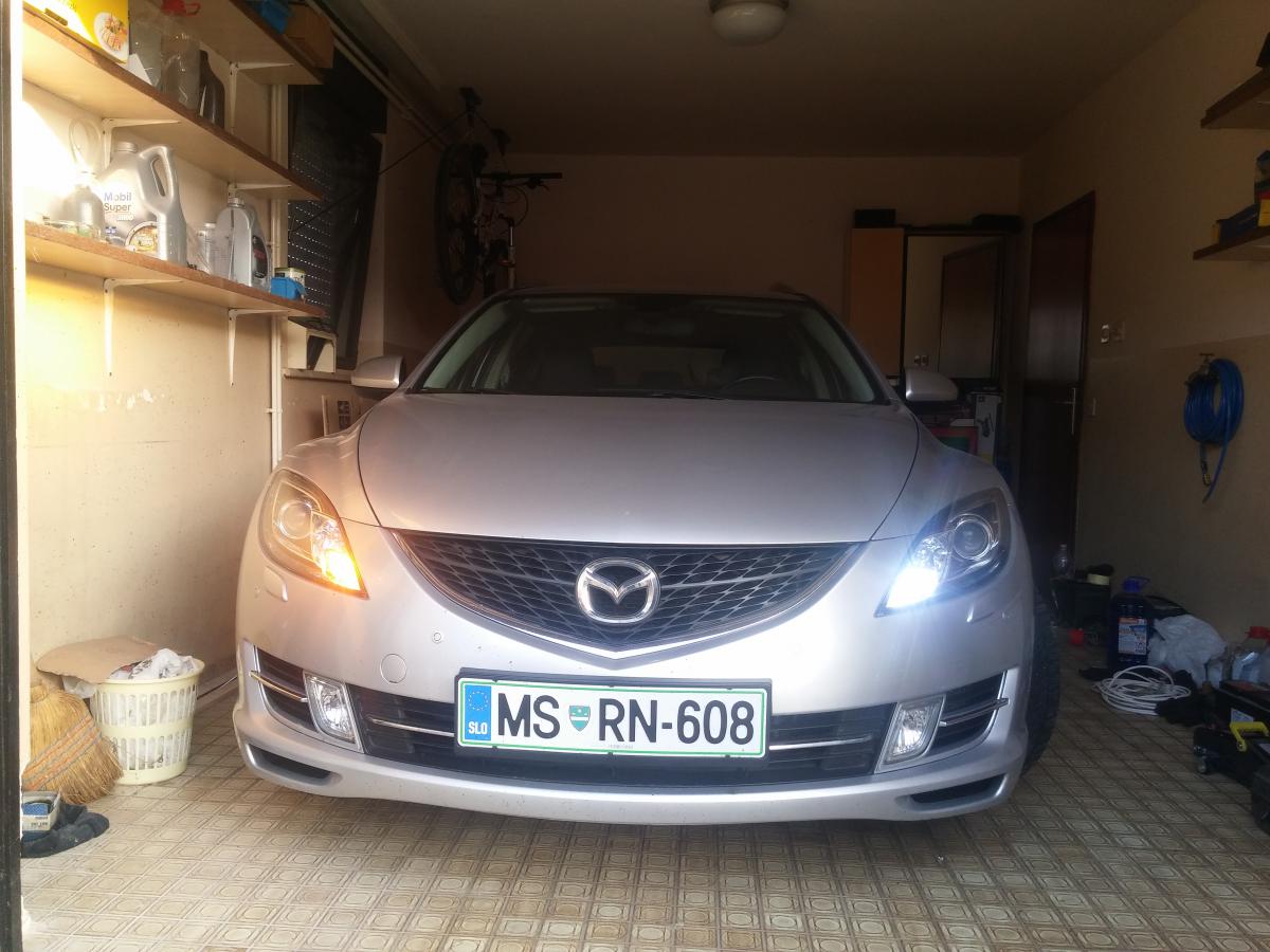

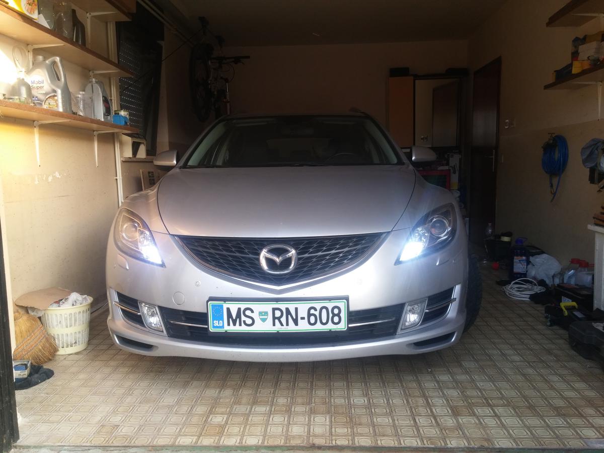

Pri moji M6 je pa bilo da so na poz.auto vedno gorele lu?i, zato sem menjal modul in vgradil dnevne led lu?i, tako mi na poz.auto ko dam kontakt vklopi dnevne lu?i, ?e je tema pa mi vklopi normalne xenonke.

Meni je bilo ?koda ksenonke kurit podnevi, plus tega mi je ?lo na ku.. da so se ksenonke pri?gale ?e ob kontaktu in pol z ?tartanjem motorja si jih spet obremenjeval. Zato sem si naredil led dnevne lu?i ki se vklopijo ko dam kontakt, ksenonke pa mi vklopi senzor za svetlobo ko je temno. Pa ?e ?migavci so zdaj v led :-)
