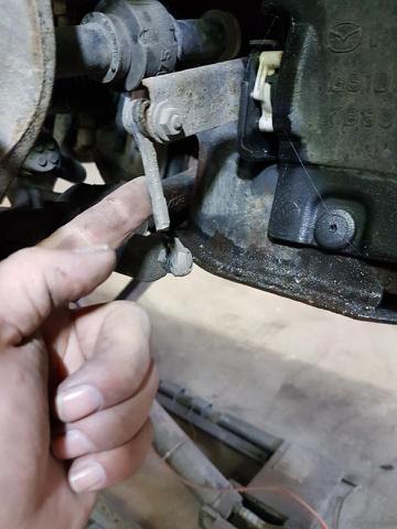

Polomljena palcka ki gre ponavadi iz roke na sasijo/most od avta. Jaz imam tudi polomljeno pa je samo fixerana z vezico da drzi enak nivo. Sem enkat neki premiku pa mi je svetl nekam na nebo potem. Pol smo pa nastelal prblizn tako da je bilo vredu pa ponovno fixeral z vezico ;)
Glede nato da sem menjaval bremze, sem na mojem pregledal to palcko z motorckom in pri meni deluje nastavitev visine.

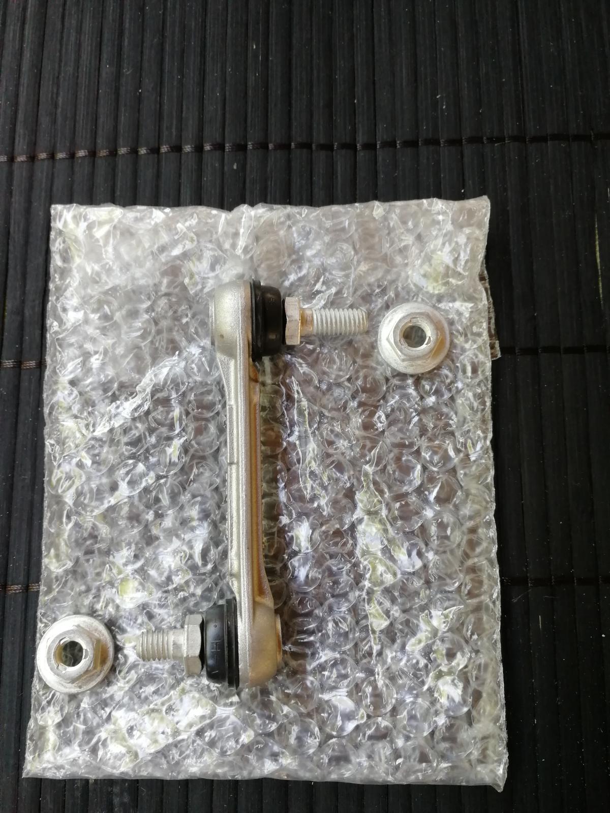

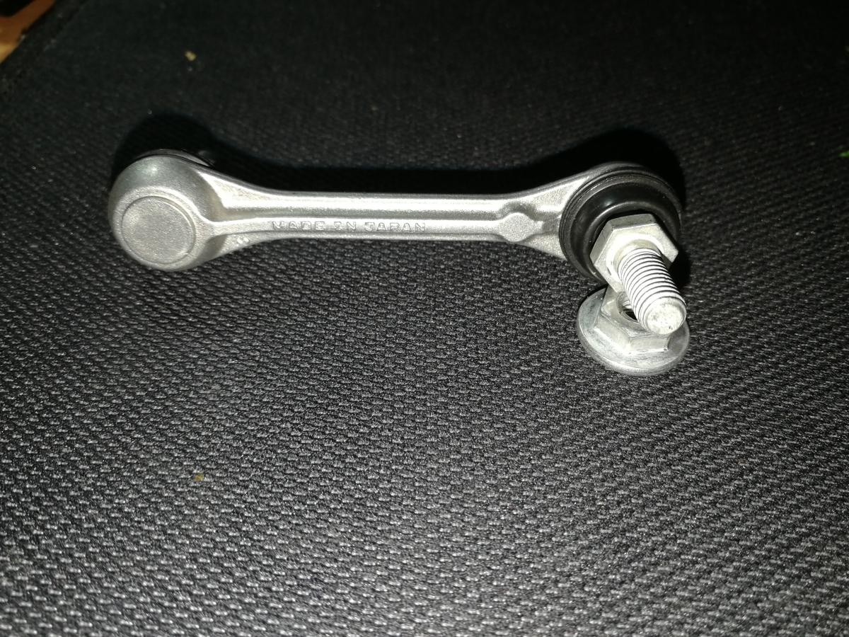

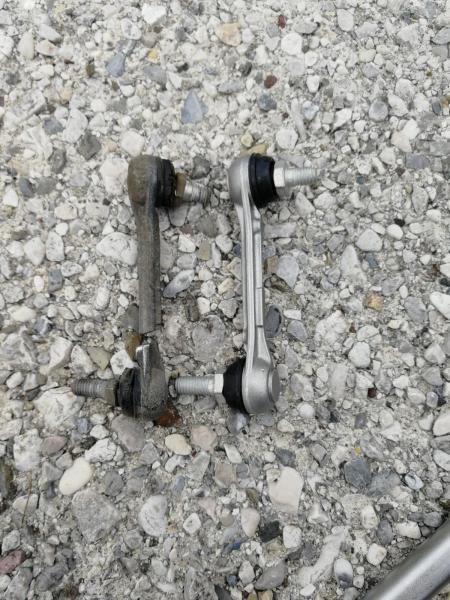

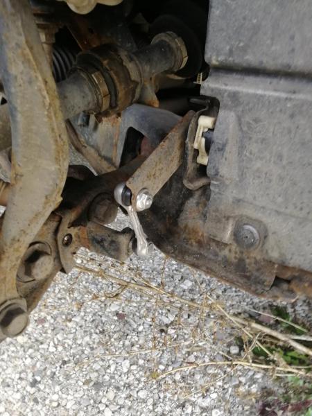

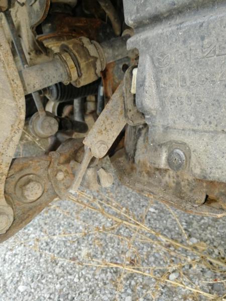

Sicer malo pozen update, ampak vseeno mogoce komu pride prav. Torej kot ze povedano pri ocetovi sestki ne deluje avtomatsko nastavljanje zarometov. Glede na to da ne gori AFS opozorilna lucka mi je bilo takoj jasno, da ni napaka v senzorju, modulu ali sami elektroniki nasplosno, ampak da je problem mehanskega izvora. Po hitrem pregledu sem ugotovil, da je stabilizator stangica, katera dviga in spusca xenon pocena in ker na uradnemu servisu lahko kupis samo komplet senzor s stabilizator stangico in nosilci - 500? to ni prislo v postev. Na ebayu in ostalih straneh nisem nikjer nasel samo stangico za mazdo 6 mk2. Po nekaj dnevnem surfanju sem ugotovil, da stabilizator stangica od subaruja pase oz. je dobesedno ista, kot mazdina. Se oznake so iste se mi zdi. Torej ce bo kdo kdaj potreboval I know a guy :). Glede na to da se je fotr potem kasneje zaletel ,sedaj cakam se da mi DSC enoto skalibrirajo na uradnemu servisu in potem zamenjam to palcko in sporocim :)
Dolzina je pa 82,5 mm
P.S. Stabilizator sem primerjal na svoji sestki.
dobro je vedeeti ja. Z malo  prakse pa bi to ?tangico lahko celo  nadomestil s diy izvedbo.
Se strinjam. V mojemu primeru bi se jo dalo vrjetno se celo posvasati :)

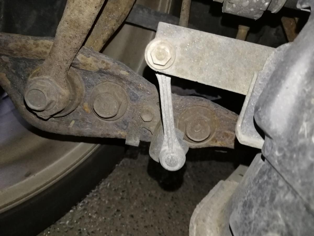

Predno kupuje? snami ob priliki senzor dol pa ga spucaj. Meni je nagajal pri mazdi 3 je po letih ta potenciometer zarustal in ko sem ga na roke prestavljal da so se lu?i dvignile je ?lo na trdo. Po ?i??enju umazanije in podmazitvi premi?nih delov je zadeva delala normalno.

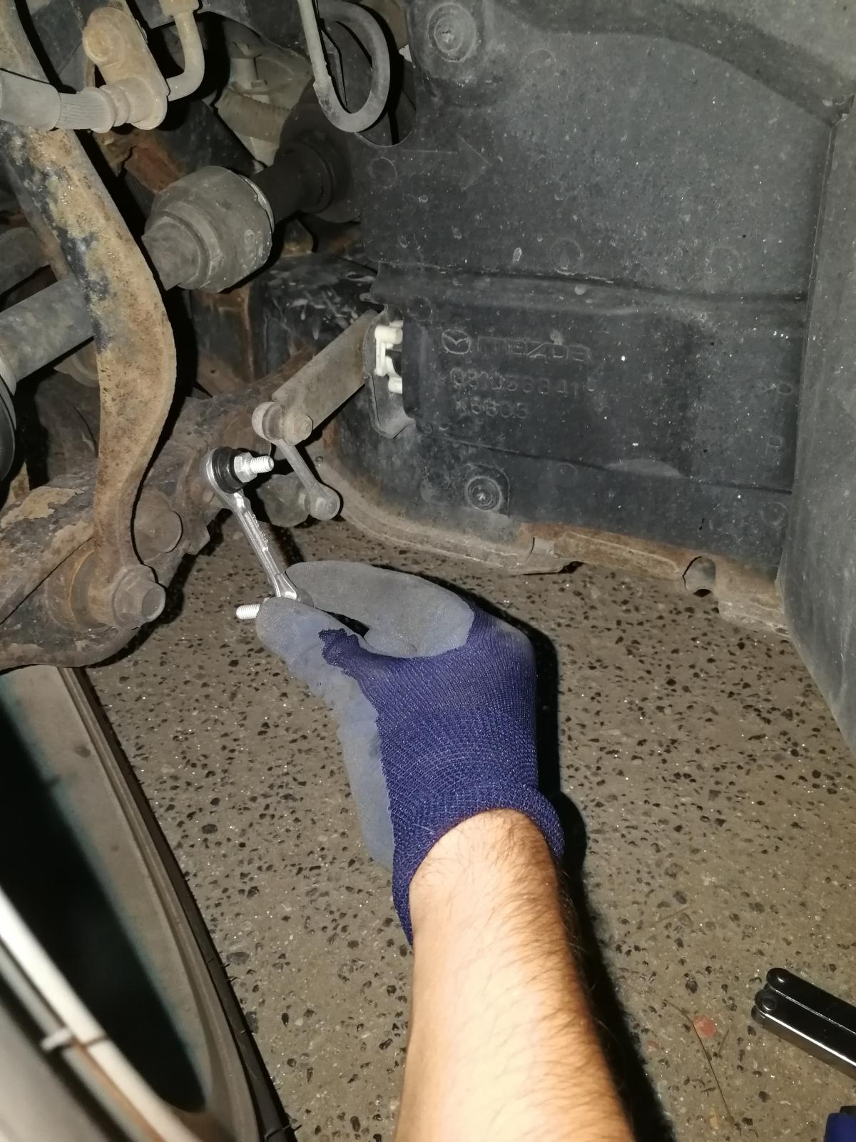

Evo kot obljubljeno sem zamenjal stangico in pase v nulo. Se celo oznake so identicne tako da sedaj avtomaticno nastavljanje spet deluje :)
