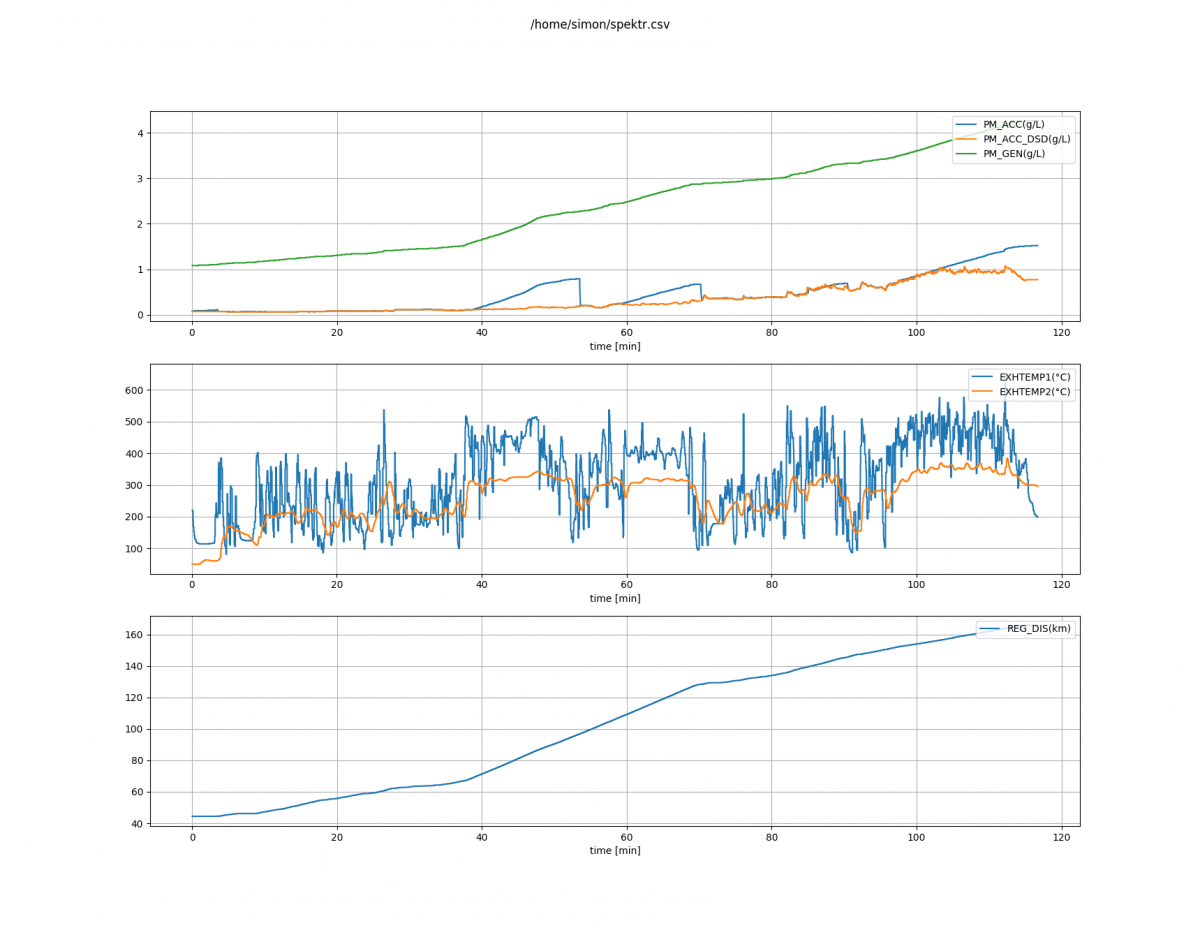

Pomaga, sm ?e nardil graf:
Kar je zanimov je, da ti tam pri 50 minutah pade PM_ACC nazaj dol na PM_ACC_DSD. Tega ?e pri men nisem vidu. Hkrati je tut lepo razvidno, da k ga bolj ti?i? od 40 do 70 minute, da se delci nekak ne nabirajo tako kot pr men. V zadnjem delui vo?nje so pa se spet nabiral, bom zdej vsako svojo vo?njo bele?u pa vidu, kako pa kaj.
?e ne bo pa? treba nardit enodnevni izlet v Se?ano :P Sam nevem ?e se bom spravu demontirat celo zadevo, pa da bi jim sam filter tja pelal, v?eri gledu manuale ... pa se bere dost grozno, cel izpuh dol dat = pol avta raznest xD.
Ja, to je it Cerkelj na Roglo. To da je acc vi?ji ponavadi ni, ne vem, zimske gume imam sedaj. Mogo?e je to fora. Dsd je tisti po katerem se acc zgleduje Oz se na njega synca. Tako v minus kot plus. ?e je Dsd nizek je vse OK. Problem je ko Dsd ne gre na 0,oz se hitro zvi?uje.

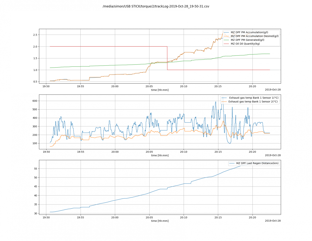

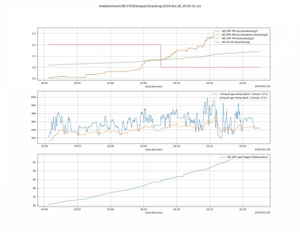

Drga? pa moje dana?nja vrnitev domov:
Do 20:04 je bla sama mestna vo?nja, pol smo pa ?li ven iz naselja, tamle 20:12 se je za?ela obremenitev ...  pa ?e dale? od tega, da bi ga fejst ti?al ... no in kaj se zgodi, vrednosti strmoglavo nara??ajo, opa?am pa? da kak je mal ve?ja obremenitev, se kr za?ne akumulirat, dejansko prehitro. Pri tebi pa je komajda kaj rastlo :)
Me prav zanima na kolk bo naslednja regen po trenutnih podatkih na 120-130 takrat si ti ?e pod 1 gram lol :D
