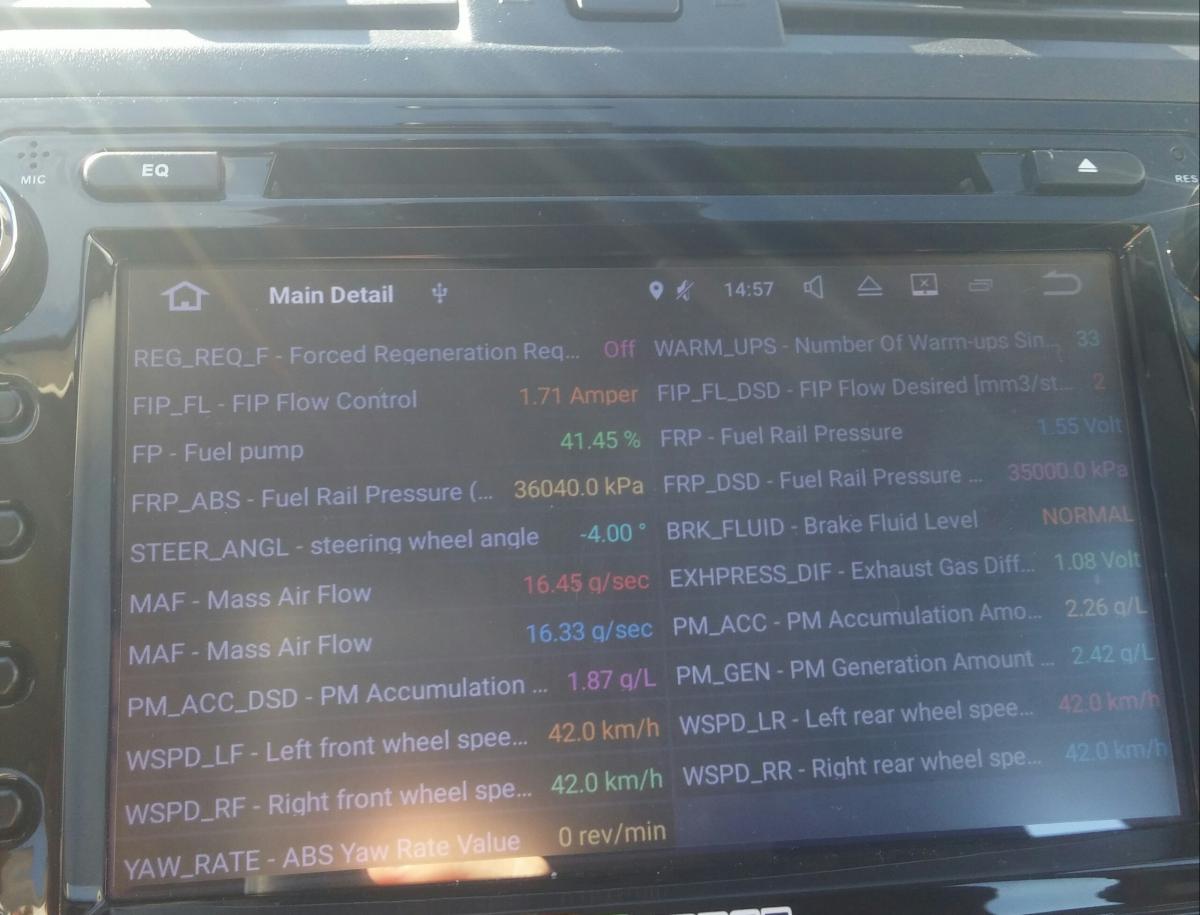

Ko smo ze pri teh screenshotov a lahko eden poslika hitrost posameznih koles. Odkar sem zamenjal oba sprednja lezaja mi je avto zacel kazati napacno hitrost na stevcu. Pa bi prosil ce mi lahko to kdo preveru
Poskusi ?e pri ni?jih hitrostih, da se vidi ali bo ?e vedno 10km/h razlike. Zdaj pa malo blesavo pitanje - saj ima? slu?ajno druge dimenzij gum spredaj in zadaj?
Druga?e pa ?e se ne motim ima 6-ka magnetni trak na le?aju in pri vrtenju ABS senzor pobira podatke iz menjav magnetnega polja. Zdaj, ?e si dal notri kak?en neoriginalen le?aj, ki sicer pa?e, je pa vpra?anje kolk na gosto ima magnetne zapise "posejane". ?e ima recimo bolj na gosto se lahko zgodi, da pa? misli senzor, da se kolo vrti hitreje, kot se dejansko in od tod razlika.
Na?eloma verjetno to ?e ne vpliva na traction control, ker je premalo razlike v vrtenju, da bi sistem interveniral. je pa vpra?anje a to vpliva na DSC. Tukaj si ne ?elim ?pekulirat a bo znal pravilno regirat al bo premalo oziroma preve? se vme?al v stabilizacijo vozila pri zdrsu.
Naj bi bilo tako da tudi lezaji od stare mazde 6 pasejo na to novejso. In sumim da mi je ta avtomehanik(ni pelko) dal napacne lezaje. Zato sem hotu preverit se pri ostalih kaksno je stanje. K pri meni tudi stevc laze. Za cca 15km/h pri visji hitrosti.

Ne vem samo to je edina logi?na razlaga zakaj tolk odstopanja pri hitrosti. Tisto odstopanje ?tevca je pa vedno zato, da ka?e vi?jo hitrost od dejanske (baje zarad varnosti).
?al nisem mehankar tako, da bi te?ko rekel ampak, ker se ABS senzor ne kalibrira ampak je odvisen oo magnetnega obro?ka je to lahko edini vzrok. Ker ?e bi bilo karkoli drugega, recimo po?kodba ABS senzorja oziroma, da bi bil celo le?aj narobe obrnjen bi ti javljalo lu?ko in napako ABS senzorja.
Ja meni se je zacelo odstopanje odkar imam nkva lezaja. Ze to da laze za visjo hitrost lahko je zarafi tega ker sta lezaja manjsa in zato se hitreje vrti.. Moja razlaga pac. Kot laik.

Ne, le?aja se vrtita tolk  hitro kot se vrti kolo... razlika je lahko le v tem, da so gume recimo manj?e pa se zato vrtijo hitreje ali pa je napa?en zajem podatkov na ABS senzorju. Kaj drugega verjetno skoraj ne bi smelo biti saj ima? problem na obeh prednjih kolesih.
