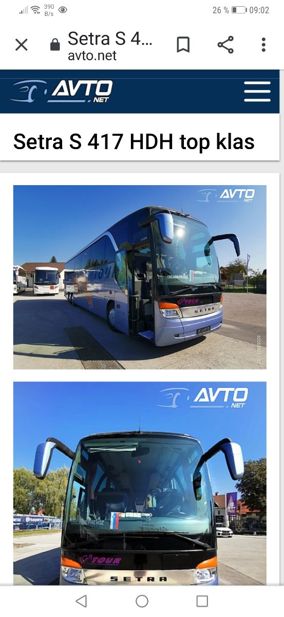

Kar se avtomatskih menjalnikov tiče...da pristavim lonček z mojimi izkušnjami brez vetra v hrbet.
Obračanje avtobusa... Ne nekega čungalunga, ampak SETRA, ki je špica v ponudbi in kvaliteti.
Se pravi, obračanje, kjer se je premikalo 10 cm naprej in 10 cm nazaj. Z ročnim menjalnikom tik tak, z avtomatikom pa postanki, ker je bila armaturka v rdečem. Potrebno čakanje, da se je olje hladilo.

Kakšen pa je menjalnik? Večina jih ima od zf as-tronic ki nima vandlerja, krmiljenje je pa zracno ker je v notranjosti klasicen rocni menjalnik, pregrevat se pa ne zacne olje v tem primeru ker ga nima v sklopki ampak se pregreva sama sklopka zaradi veckratnega speljevanja. Pri rocnem lahko toleriras obcutek s pedalom in nogo pri avtomatiko pac ne in ko speljes speljes. Drugace pa nwm ce je ze kdo videl taksno oranzno scanijo ki vozi dostavo za ljubljanske mlekarne no ta scania ima aisinov menjalnik v obliki tiptronica in wandlerjem menjalnik ima 6 prestav in je ta kombinacija namenjena izkljucno mestni dostavi in manjsim premikom ter veckratnim speljevanjem. Tako da dvomim da ima setra menjalnik z wandlerjem. Poznam pa primer kolega ki dela na benussi iveco se je pregrevala sklopka na as tronicu pri mestni voznji in veckratnem speljevanju. Drugace se pa tudi na osebnem da brez problema pregret lamelo pri veckratnem speljevanju ne da se na kamionu nebi.
Bus bil turistični, ne mestni.
Pregrevalo se je pa olje, ja. Na istem mestu z ročnim menjalnikom je lažje in hitreje. Lazje in bolj z občutkom speljuješ in kontroliraš premik vozila.

Saj zato ker praviš da je bil bus turistični dvomim da je imel wandler in da se ni pregrevalo olje ampak lamela. Saj mestni avtobusi imajo wandlerje ker ne dosegajo hitrosti ampak večkrat speljujeo, tusristični pa imajo kakšne as tronice ki je vbistvu ročni menjalnik z zračnim krmiljenjem in elektronskim vklopom sklopke. Kakšen menjalnik je bil?

Motor je mercedesov OM457 ali OM502, menjalnik je pa od zf AS tronic. Torej nima vandlerja ampak klasično lamelo in aktuator za vklop sklopke in težava je v pregrevanju sklopke ne olja. Olje je samo v mehanskem delu menjalnika kjer so zobniki in poteka menjava olja kot pri ročnem menjalniku.
