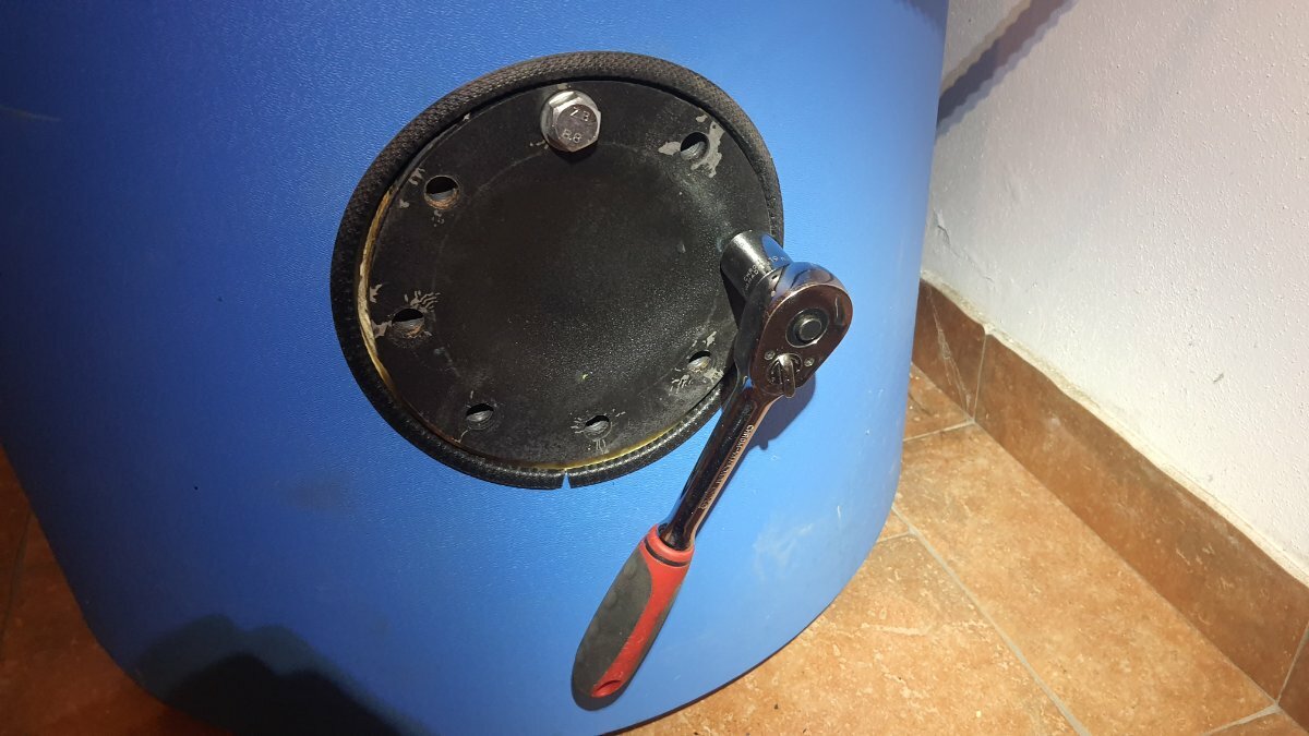

dpicul Napisano 14. avgust, 2023 Prijavi Napisano 14. avgust, 2023 dne 11. 8. 2023 ob 0:14 je AmpeR napisal: Ali je že kdo čistil kamen v 300l bojlerju? jaz Citiraj

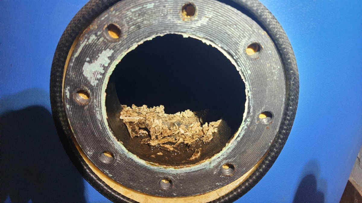

AmpeR Napisano 16. avgust, 2023 Prijavi Napisano 16. avgust, 2023 dne 14. 8. 2023 ob 21:17 je dpicul napisal: jaz Si šel noter skozi ta mali pokrov? Al je kaka druga odprtina? Pa pride kaj umazanije? Citiraj

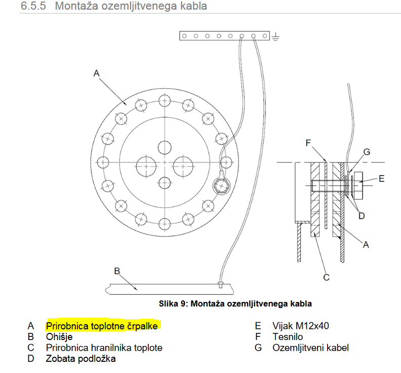

Janez007 Napisano 16. avgust, 2023 Prijavi Napisano 16. avgust, 2023 99% je to to. Odvije se vijake prirobnice. Po čiščenju se zamenja tesnilo z novim ... https://kronoterm.com/wp-content/uploads/2017/03/navodila_st_2.pdf?dwpfuha=1692190184 1 Citiraj
dpicul Napisano 16. avgust, 2023 Prijavi Napisano 16. avgust, 2023 odviješ prirobnico, odstraniš pokrov, meni se tesnilo ni utrgalo, tako da sem pustil enakega. Delovni tlak je do 2 bara, tako da ne bi smelo biti hudobije tudi če pustiš staro tesnilo - serviser ti ga bo zamenjal, logično. Noter pa ja: po približno 10 letih uporabe, sem recimo iz grelcev odstranil približno 2 kg kamna. 2 Citiraj
AmpeR Napisano 16. avgust, 2023 Prijavi Napisano 16. avgust, 2023 OK hvala. In kako pa si odstranil kamen? Si strgal z nečem al kladivce? Citiraj
Janez007 Napisano 16. avgust, 2023 Prijavi Napisano 16. avgust, 2023 pred 1 uro je dpicul napisal: odviješ prirobnico, odstraniš pokrov, meni se tesnilo ni utrgalo, tako da sem pustil enakega. Delovni tlak je do 2 bara, tako da ne bi smelo biti hudobije tudi če pustiš staro tesnilo - serviser ti ga bo zamenjal, logično. Noter pa ja: po približno 10 letih uporabe, sem recimo iz grelcev odstranil približno 2 kg kamna. A to pri električnem grelcu (je zelo vroč in se bolj nabira kamen, kot pri toplotni črpalki)? Citiraj
dpicul Napisano 18. avgust, 2023 Prijavi Napisano 18. avgust, 2023 dne 16. 8. 2023 ob 20:31 je Janez007 napisal: A to pri električnem grelcu (je zelo vroč in se bolj nabira kamen, kot pri toplotni črpalki)? Sam sem ogrevam na pelete, poleti pa sanitarno z boljerjem. Tako je, okrog grelcev se nabere ta vodni kamen, lokalno ima grelec lahko tudi čez 100°C. 1 Citiraj
dpicul Napisano 18. avgust, 2023 Prijavi Napisano 18. avgust, 2023 dne 16. 8. 2023 ob 20:15 je AmpeR napisal: OK hvala. In kako pa si odstranil kamen? Si strgal z nečem al kladivce? Pa imaš težave, da ti ne greje? Sklepam da če imaš T.Č. ti grelec samo dogreva oz. sanitira? Pri takem režimu obratovanja se okrog grelca ne bo nabralo kaj veliko kamna. Še ena opomba: ti imaš grelec na sredini, sodeč iz fotografije, tako, da če že, preveri tam ali je morebiti kaj kamna. Ja, obtolčeš ga dol, nekako. 1 Citiraj

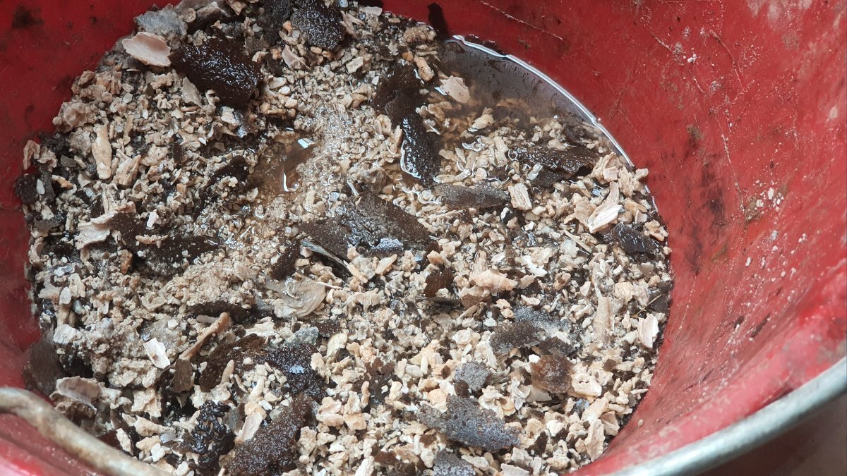

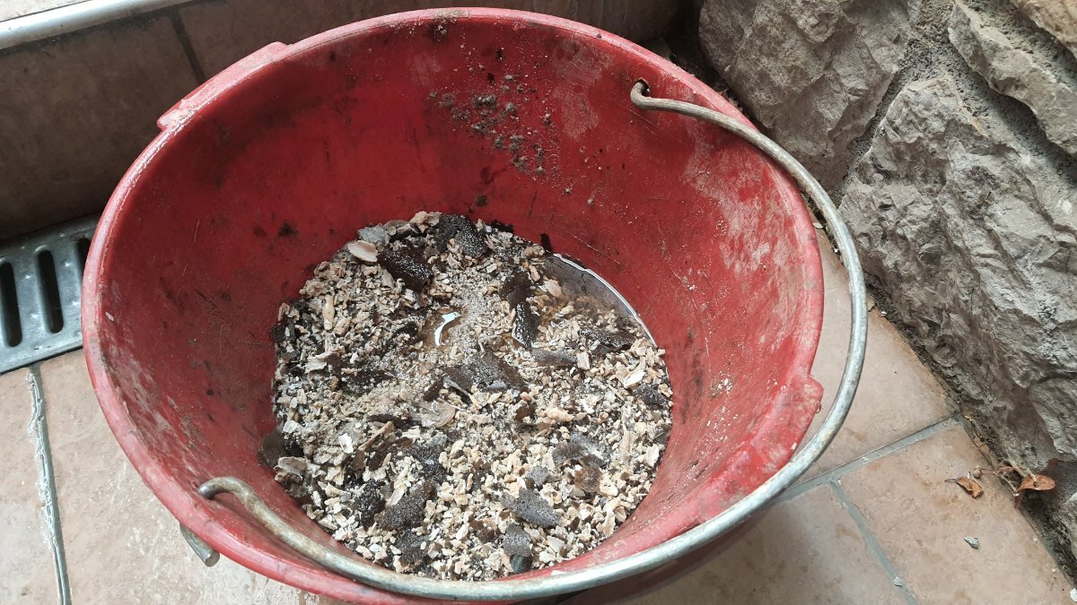

AmpeR Napisano 18. avgust, 2023 Prijavi Napisano 18. avgust, 2023 (urejeno) Ne ne še nobenih težav. Nisem še to čistil od priklopa 2009. Zgornja spirala je od peči na pelete, spodnja pa od solarne. Zdaj mi sonce segreva do 70°C. El. grelec pa po potrebi oz. prejšnjo kurilno sezono je deloval skoraj nonstop. Poraba elektrike pa izmerjena 14 kwh/dan za vodo na 55°C. Tako da ne vem kaj pričakovati od umazanije.... Popravljeno 18. avgust, 2023 od AmpeR 1 Citiraj
AmpeR Napisano 3. september, 2023 Prijavi Napisano 3. september, 2023 Pa sem očistil. Zanimivo, pričakoval sem še več kamna, da se bo nabralo v 14 letih.😀 3 Citiraj
Janez007 Napisano 3. september, 2023 Prijavi Napisano 3. september, 2023 pred 47 minutami je AmpeR napisal: Pa sem očistil. Zanimivo, pričakoval sem še več kamna, da se bo nabralo v 14 letih.😀 Super, tole nam bo prišlo prav. 👍 Tesnilo si obdržal staro? Citiraj
AmpeR Napisano 3. september, 2023 Prijavi Napisano 3. september, 2023 Ne staro se mi je raztrgalo. Zamenjal z novo cca 4.5€ 1 Citiraj

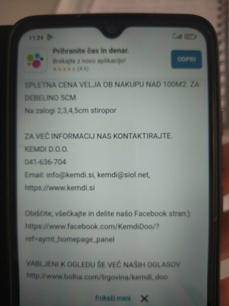

Z M A J Napisano 17. oktober, 2023 Avtor Prijavi Napisano 17. oktober, 2023 Če kdo išče stiropor? Neverjetna cena tule. 1 Citiraj Lepa kot slika, na sliki pa traktor
Z M A J Napisano 17. oktober, 2023 Avtor Prijavi Napisano 17. oktober, 2023 Kontakt pa tule. 1 Citiraj Lepa kot slika, na sliki pa traktor
