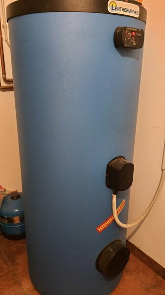

Verjetno silijo k temu, da bi imel zraven TČ še 2000l zadrževalnik. In bi ponoči to grel, po dnevi pa samo iz tega jemal.
Podoben primer je že zdaj pri ljudjeh na drva. Zakuri 1x na 2-3 dni in zagreje par tisoč litrov, potem pa obtočna namesto iz peči, jemlje od tam.
Ne priporočam zmanjševanja čez noč,mi v spalnici izključimo radijator in je lih prav...pač zapreš vrata in se greje samo preko zidu...pošteno prezračiti je itak trebatako da je spalnica najhladnrjsi prostor v bajti..mostalo pa vse na isti temperaturi.
Ja,pa ja shranjevalnik...shranjevalnik jecše ena dodatna stopnja prenosa in še dodatne izgube-višja poraba.
