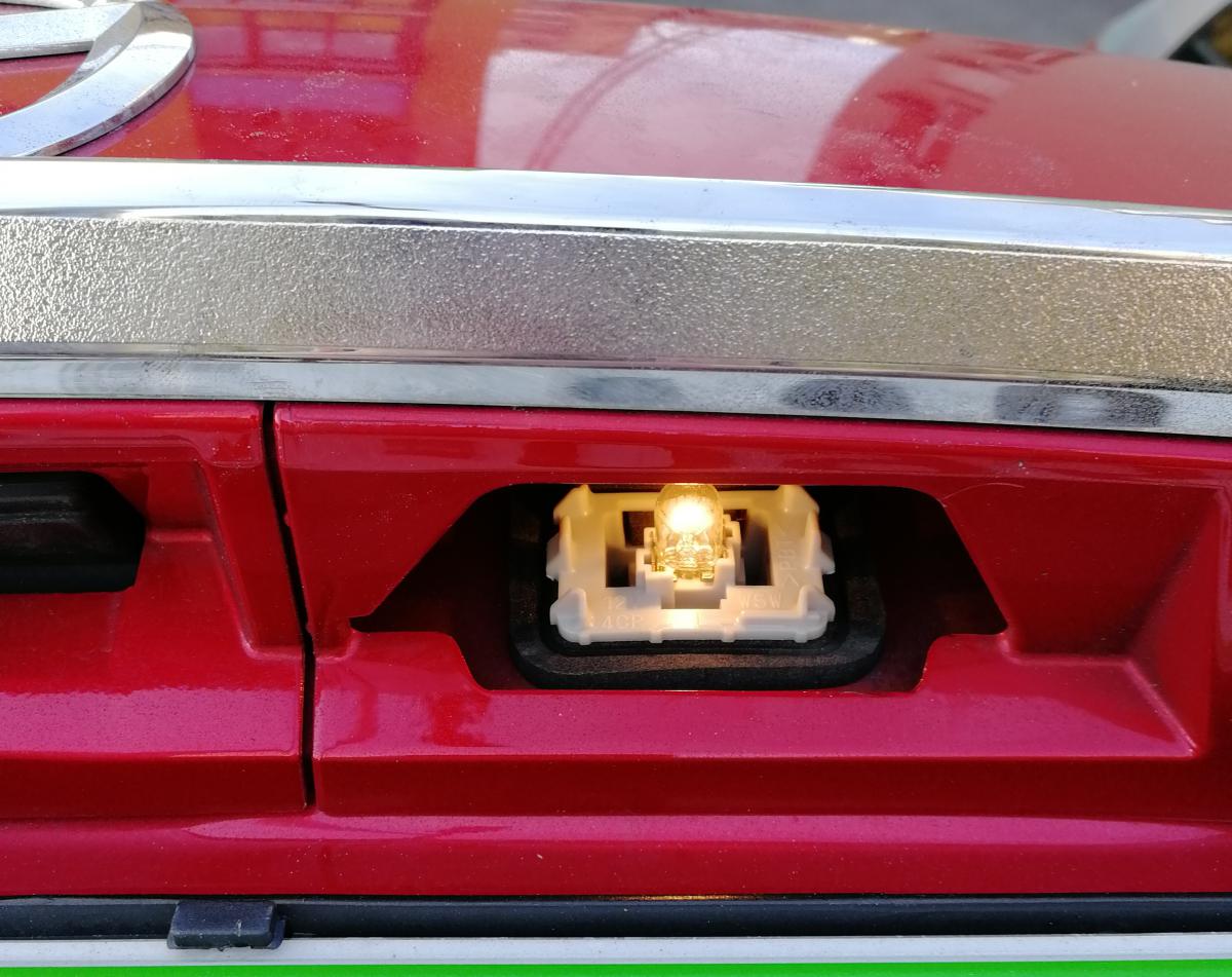

Nabavil sem te LED ?arnice.
https://www.mimovrste.com/avto-zarnice-led/m-tech-zarnica-led-w5w-12v-canbus-4x-hp-hladna-bela?src=bestsellers

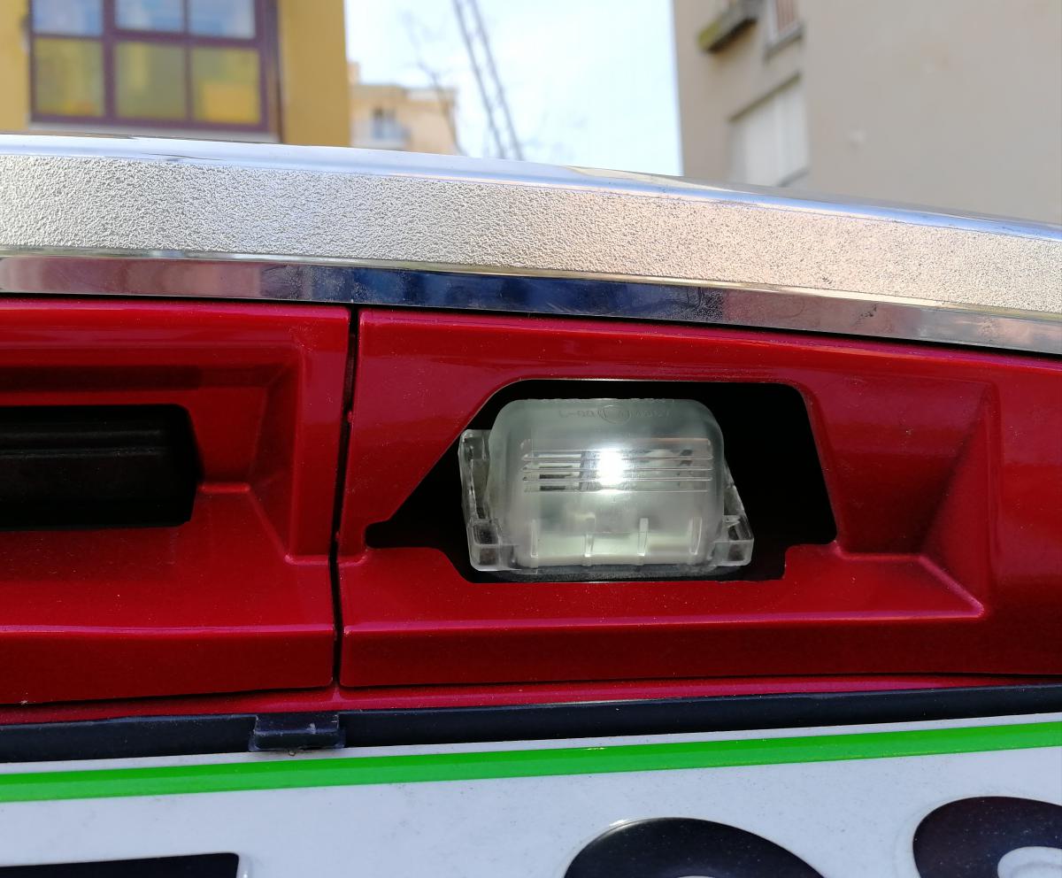

Ko sem eno zamenjal sem ugotovil, da je previsoka in le kak mm oddaljena od plasti?nega za?itnega pokrov?ka. To vsekakor ni v redu, zato sem vzel LED ?arnice iz vrat spodaj in le-te vgradil za tablico. Te so kraj?e in svetijo samo od strani kar je
bolj?e za osvetlitev tablice.

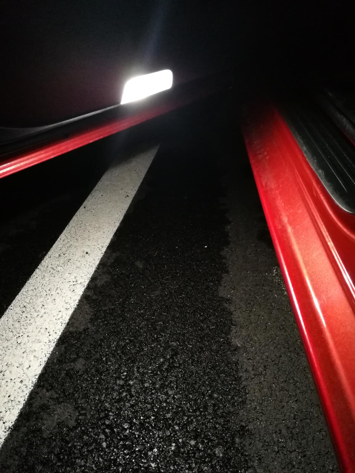

Te v vratih so pa tak?ne:

?e sliki pred in po menjavi.

Sam sem naro?il te za 7.4 ?, dobim jih v ponedeljek. Torej ?e te prav razumem, bi bilo bolj?e, da spremenim naro?ilo, in naro?im te za 5.37?? Je sploh mo?no te ve?je normalno vstaviti?
Lahko zamenja? naro?ilo ali pa vzame? tiste iz vrat in jih montira? za tablico in te nove da? v vrata. V vratih mi sedaj ful dobro osvetli cesto pod vrati, tablica pa tudi izgleda mega. Jaz te za 7 ? ne bi tla?il za tablico, ker je res predolga in presvetla za tablico.
In, ko jo montira? pazi, ker je spodaj malo debelej?a in gre te?ko v utor.

Slika zamenjane ?arnice v vratih...
