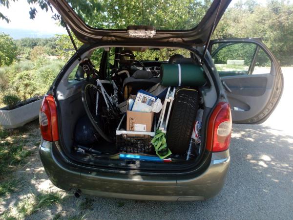

Tisti, ki ga transportirate zno3 avta, me zanima ali ga le nekako zagozdite ali pa tudi fiksirate oz.privezete?

Evo,jaz naredim tako; kolo gre pokonci notri, seveda brez prednjega kolesa. Potem fixiram z varnostnim pasom in z trakovi privezem okvir okvirja na ro?aj nad zadnjim levim sede?em. Predvsem zato, da se mi v levem ovinku ne nagne z menjalnikom na sredinski sede?.
Sam imam itak vse fixirano in privezano zaradi varnosti in ker ne prenasam, da se mi kaj kotali po avtu. Na tej fotki ni privezano tako kot je med vo?njo :)
?e kolo pole?e? se ga da pa z trakovi privezati v za to namenjene to?ke v dno prtlja?nika.
