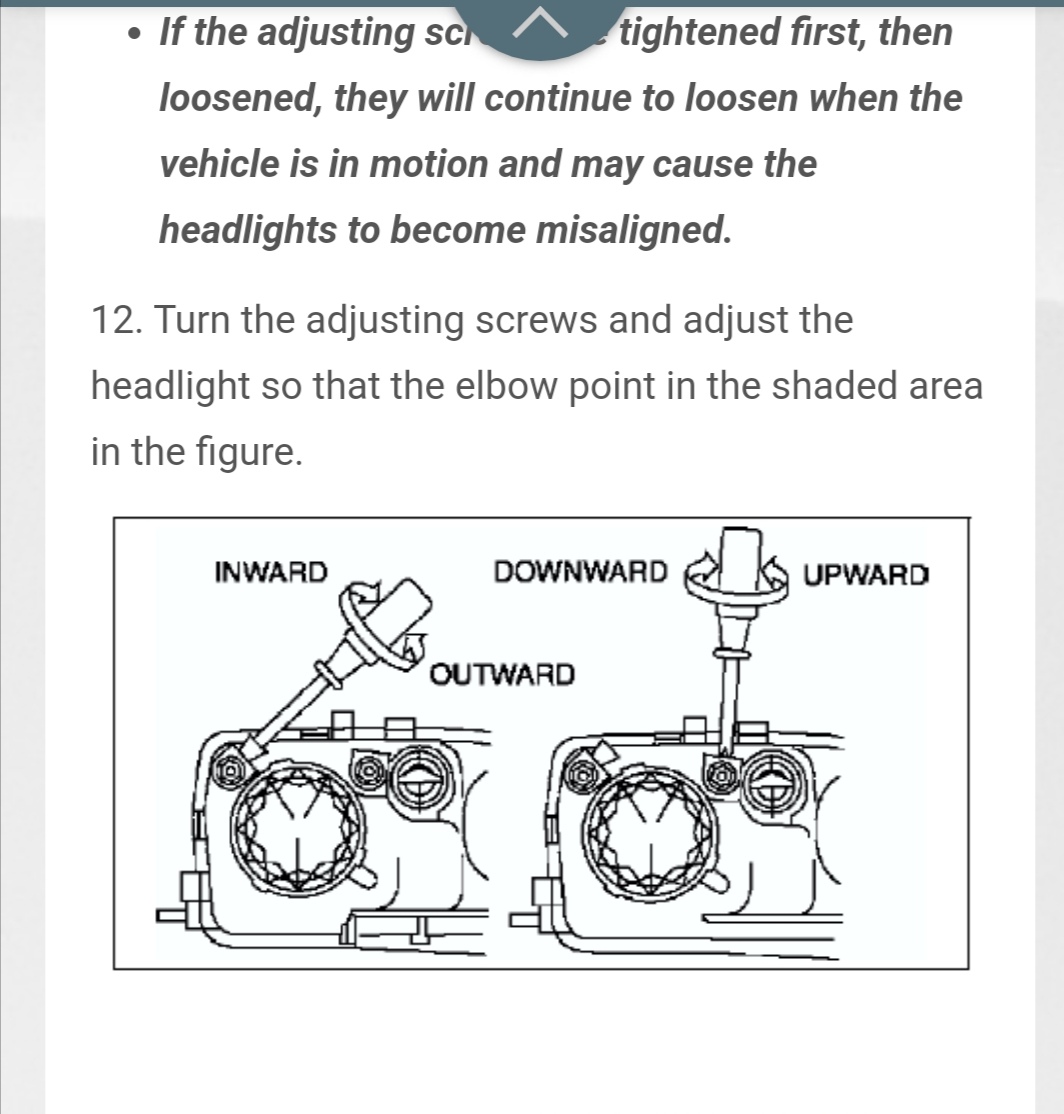

enako oz. podobno kot na sliki, ?e nima? dveh levih rok oz. si antitalent nima? 3 min. dela
pri?gi lu?i pred steno, da vidi? snop oz. cutoffline, odpri havbo, vzami izvija? in na ?arometu vrti regulacijo na sliki, na steni glej kam se premika snop, ponovi na drugi strani
http://www.mazda3tech.com/headlight_aiming-759.html
Vsi zarometi naj bi imeli te stifte za rocno regulacijo tako, da predvidevam, da pri led ni nic drugace. Ce se pa bojite pa lahko avto zapeljete na uradni servis ali pa na amzs pa ti jih bojo nastavili.

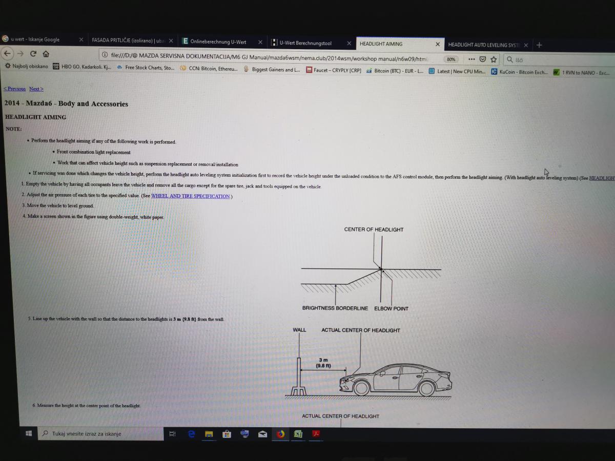

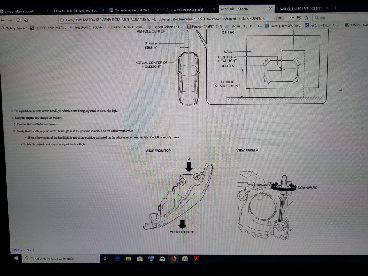

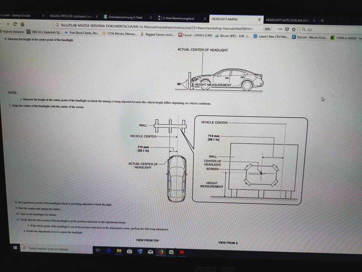

Evo navodila kako nastavit lu?i na M6 GJ.
Lahko pa se naredi tudi inicijalizacija AFSa s testerjem
Malo je slabo videti... ali pa samo jaz ne vidim jasno? Ali lahko prilepi? link? :)
Hehe, zgleda se ti ?e mal poznajo leta.
Linka ni ker ni na internetu je, mam na kompu, lajko tibpa po?lem na mejl ve?je slike ?e rabi?
2008 Mazda 6
2004 Mazda 3
