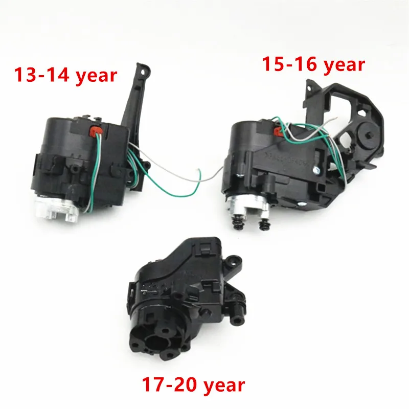

On 1/23/2023 at 7:32 AM, Jest said:
Repair kit stane 66€ :)
MIKSTOREPH.COM
This part will only replace the folding motor mechanism inside which usually causing problem if defective. Half way folding or not folding at all when you try to fold the side mirror using the...
Za starejse modele na aliexpressu okoli 40€ s postnino ...
Za novejse okoli 75€
Cel kup je tega :P
https://de.aliexpress.com/w/wholesale-mazda-side-mirror-motor.html?catId=0&initiative_id=SB_20230122223804&origin=y&SearchText=mazda%2Bside%2Bmirror%2Bmotor&spm=a2g0o.detail.1000002.0&dida=y
Potrjujem iz prve roke 😉
Aliexpress naročiš cel mehanizem, zamenjaš pa tudi v cca 1h. Ne smeš hiteti, pa ko razdiraš prej segreješ steklo. Preventivno ob sestavljanju še pošprical vse z silikon sprejem.

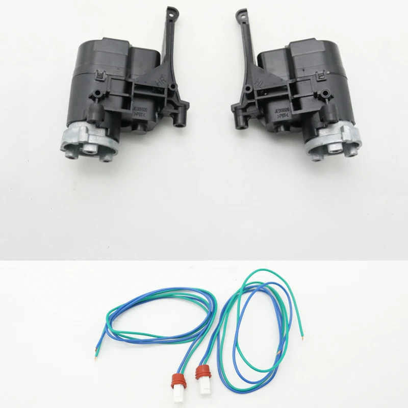

Fantje, kar se tice ogledal predlagam tele motorcke, ki so modifikacija originalnih in so boljsi kot original (tut spodnji del je kovinski, ki je original plasticen). Js sm levega lih menju pred kratkim, sem pa narocil se desnega tak da ga mam v rezervi 🙂
