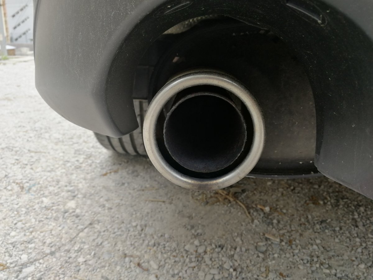

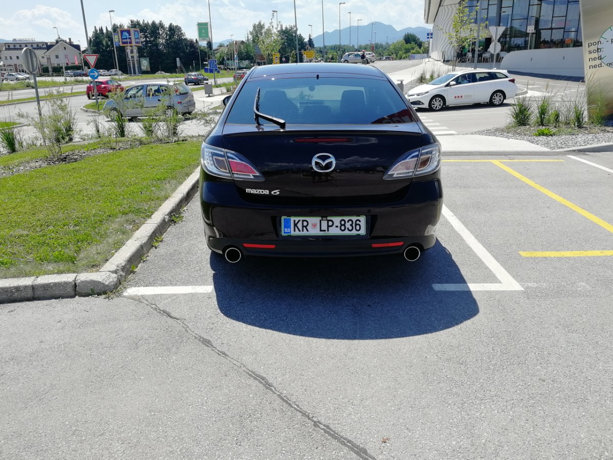

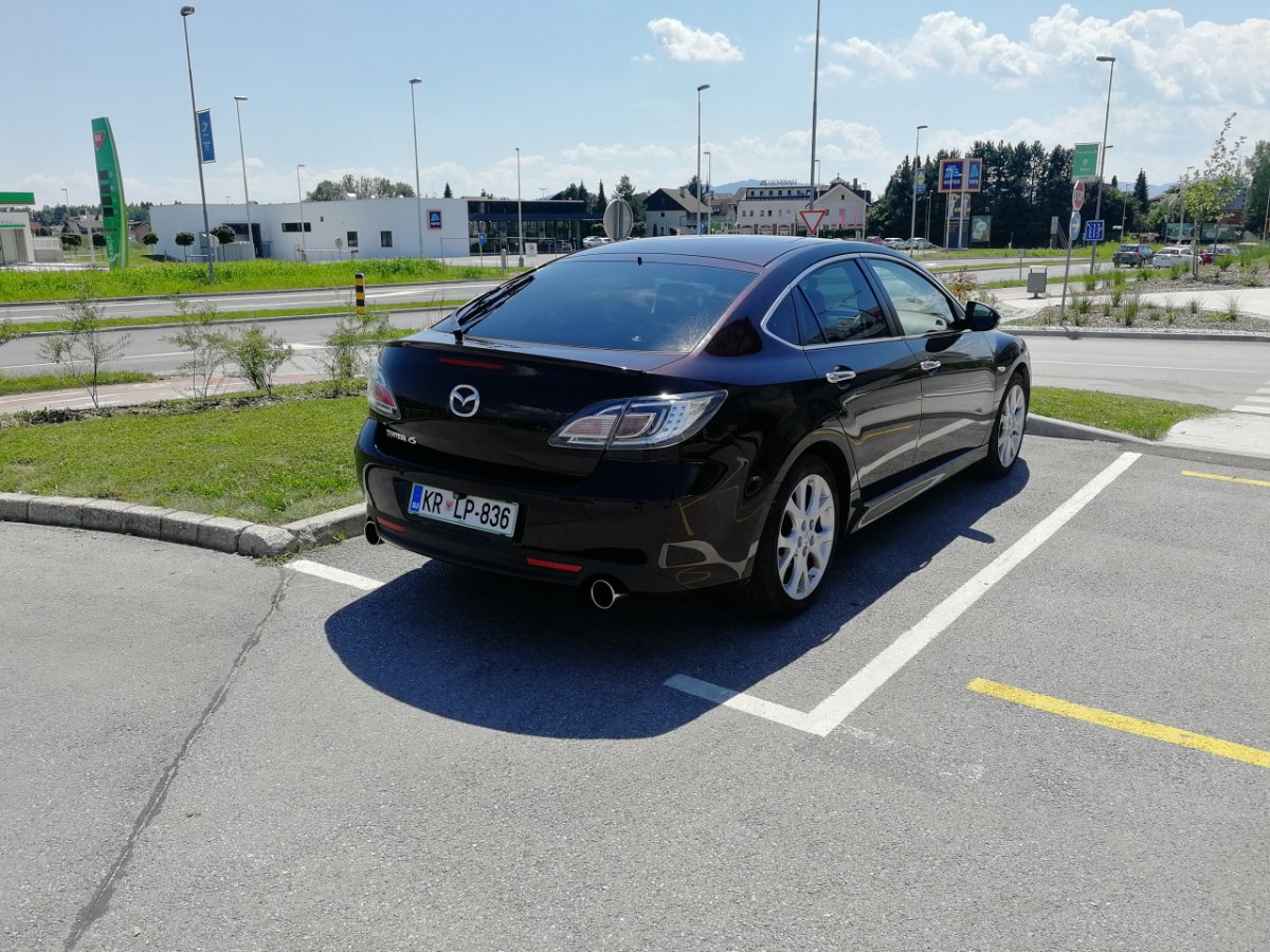

Ali je že kdo zamenjal končnika na avspuhu na Skayactiv Mazdi 6? Razmišljam, da bi montiral gor večje. Kolikor sem uspel izmeriti cev je problem, ker se na koncu, kjer je pritrjen krom nastavek,razširi.Kromirani nastavek je  fi 78 mm, če se ne motim. Cev avspuha je fi 50mm.Na koncu se razširi  na večji fi a ne vem točno, kakšen je. Razni univerzalni ne pridejo v poštev, ker cev ni enako široka do konca.

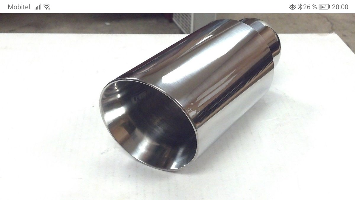

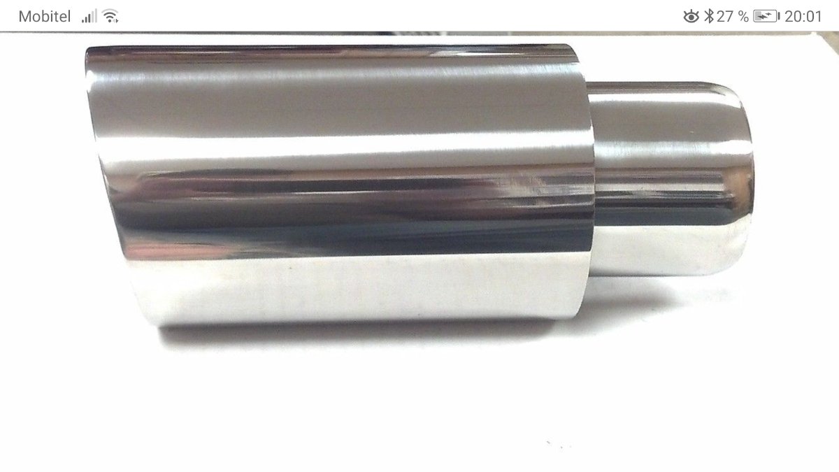

V mislih imam nekaj takega, kot je na spodnji sliki-odrezati cev in privariti inox nastavek gor. A kje ga nabaviti?

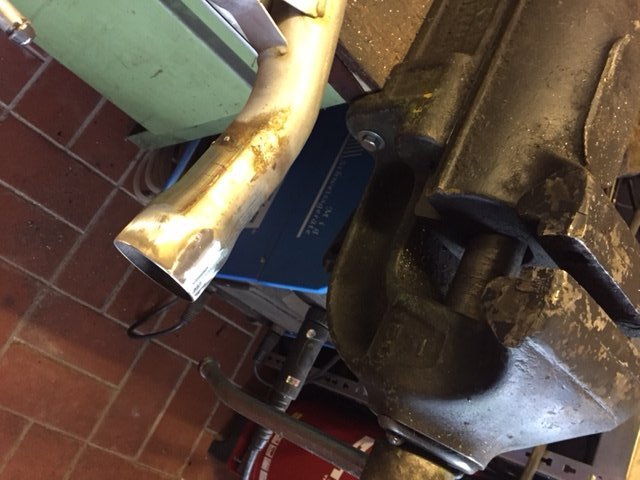

Jaz sem na 2.gen, one original nastavke ki so privarjeni na lonec odrezal z flexarco in navaril novo daljšo cev in pol nove Akrapo nastavke gor. Simpl ko pasulj😁

Jest sem na gen.2 vzel od fox. Sem pa isto stare odzagal stran in nove navaril na lonec. Je bila pa tudi pri meni se mi zdi, da notranja oem cev 5 cm in nato nastavek 8 cm. Jaz sem pa potem dal fi 100 mm.

A imajo kaj podobnega, pri fox iz inoxa  kot sem gor prilepil? V bistvu, da gre iz fi 50mm v konus in v končnike 100 mm.?

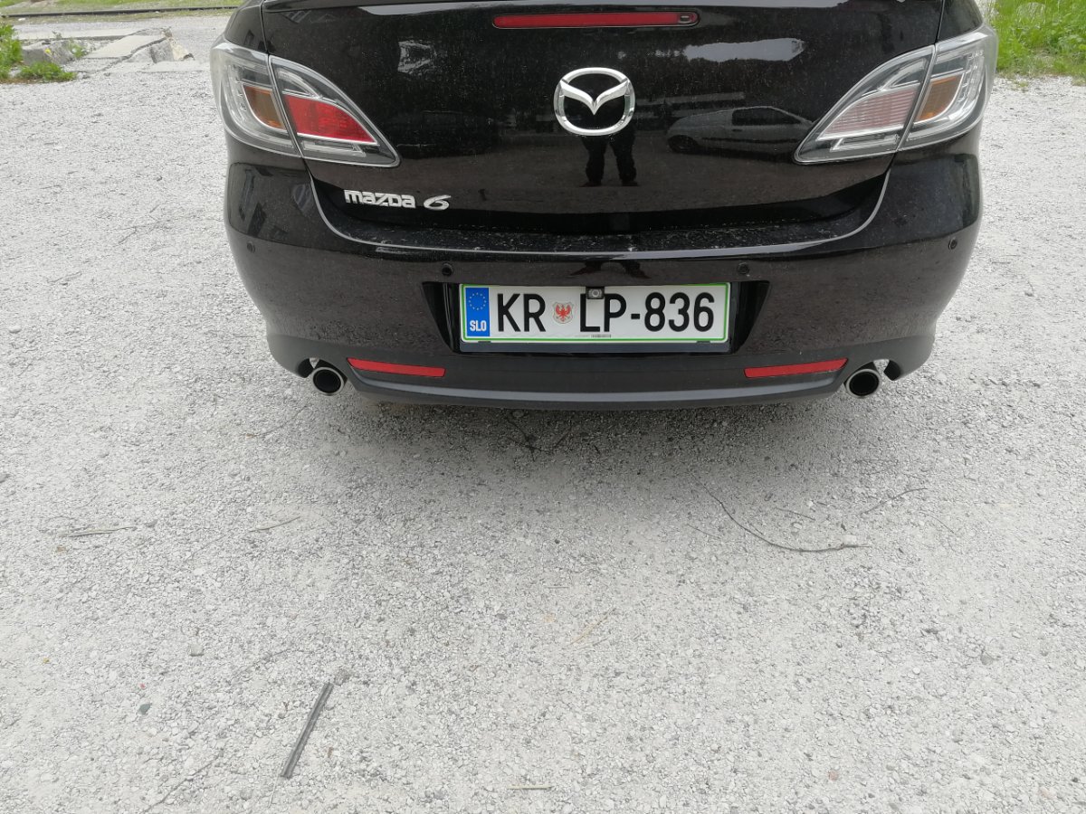

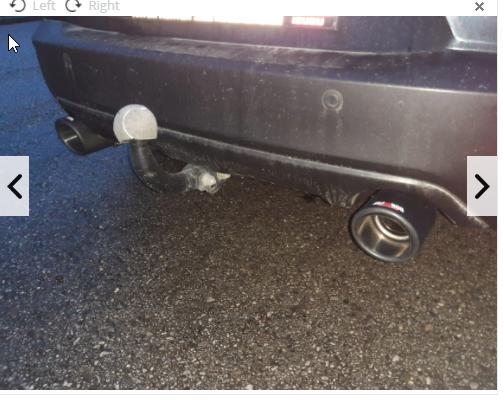

Evo, končniki so danes  naročeni, carbon look, fi 100 mm. 🤗

Ja... končno, pred kakim tednom, po enih skoraj treh mesecih. 😬Sem mislil, da bom moral plačati carino, pa je šlo mimo. 😎
Velikost je v nulo, lepo gredo na obstoječe nastavke cevi. Za to varianto sem se pa odločil, ker se mi ni dalo rezati in variti. Ko bom lahko poslikam.

Le daj, da vidim če se jih splača naročiti😁 najbolj me zanima, če se vidi original cev v notranjosti nastavka.
Tudi mene zanima, kako to zgleda. Čeprav na sivo barvo..no ja kaj pa vem. Bi mogu videt , a kaj optično poveča ror?
Oz pogledaš pod reviews k folk slika..vidim da pride bolj ven ror potem? 🙂 nice

V bistvu, kot sem sam videl na hitro, lahko sam določiš, koliko bodo nastavki gledali ven, ker so kar dolgi. Tudi sam sistem pritrditve je zelo kvaliteten.
Zdraven so mi v paketu priložili še kvalitetno krpo za brisanje avta. Na otip izgledajo kot da so res iz karbonskih vlaken pa tudi inox izgleda res kvaliteten. Tudi teža je prava, niso kar neki tanki poceni nastavki.
