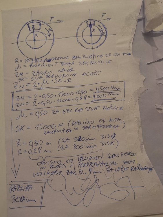

Kot prvo večji diski imajo večjo zavorno površino, kot drugo pa imamo pri večjih diskih daljšo ročico, se pravi zavorne klešče so pomaknjene bolj stran od sredine osi diska.
Prilagam sliko, sem naredil en hiter izračun razlike med 300 in 320mm disku, nisem šel v detajle, ker ni pomembno, pomembna je razlika Zavornega navora ki je med tema dvema diskoma 300Nm. 300Nm je kr velika razlika ;)
Izračun sem naredil na roke, upam da je dost razumljivo razloženo.
Popravljeno od Aless

Ja pač ne 😜... glej vsak avto ima maksimalni negativni pospešek, ki ga lahko izvede pri zaviranju. In to je takrat, ko začne guma v stiku s podlago blokirat. To se zgodi v istem trenutku ne glede kakšne imaš zavore, seveda ob predpostavki, da zavorni sistem zmore zavirat do vklopa ABS. Kot vemo to Mazdin zmore brez težav tudi s serijskim sistemom.
Drugače tvoj izračun za same bremze ni napačen in se strinjam ampak pove lahko le koliko maksimalno zmorejo zavirat same zavore, ampak zavore zmorej bistveno več kot na koncu zmorejo same gume. Nič ti ne pomaga, če zavirajo fantastično, če pa na koncu guma ne zmore. Trenje med gumo in asfaltom je tisto kar na koncu ustavi avto.

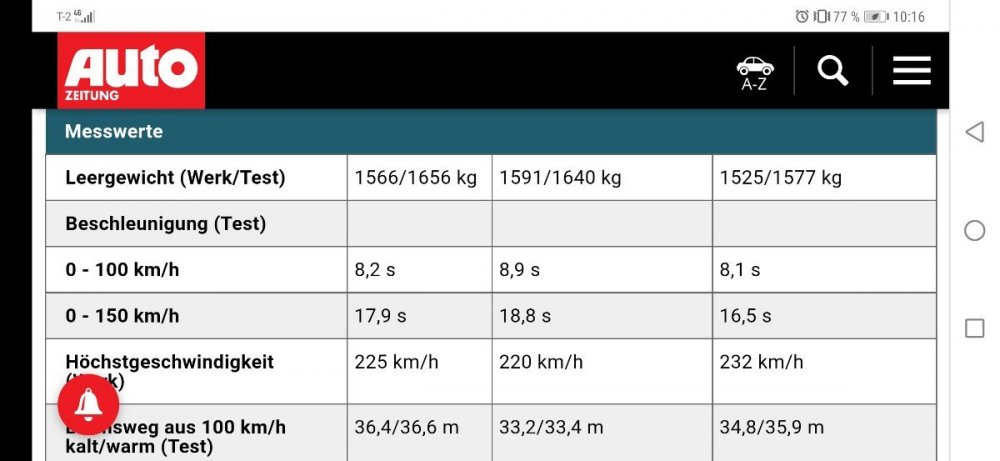

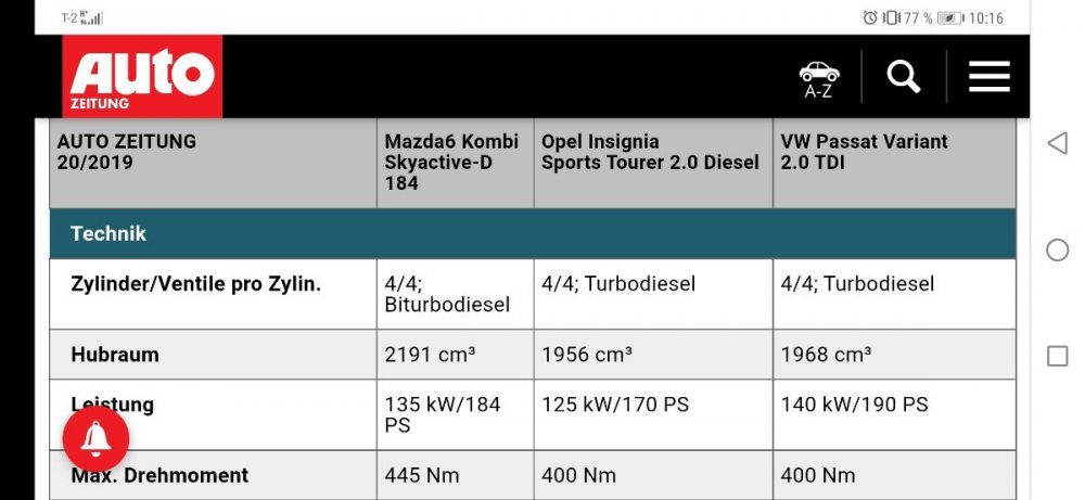

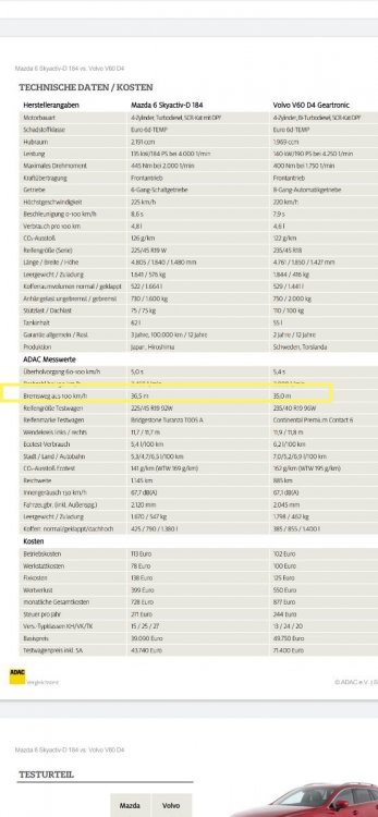

Evo nekaj primerjalnih testov za M6
Mazdine bremze so slabše od konkurence, Volvo ki je 200kg težji se ustavi 1,5m prej.
Opel ki je podobne teže kot Mazda se ustavi celo 3m prej. 🤪

pred 5 minutami je Aless napisal:
Zna bit da res. Original mazdine  bremze so bolj za silo. Ko pa montiraš gor brembo narezane in ate ploščice je pa druga pesem. 🤗

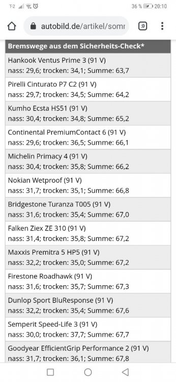

Bridgestone Turanza T005 je v enakem rangu kot Continental Premium Contact 6.
Poglej test obeh gum na enakem avtu ima Turanza na suhem skoraj 1meter krajšo zavorno pot! 😉
Btw. : če si ti zadovoljen z zavorami ok, ampak ne moreš pa drugim vsiljevat svojega prepričanja, jaz sem ti dokazal svoje trditve da so Mazdine zavore slabe oz. slabše od konkurence, ti pa tvoje trditve nisi podkrepil z ničemer, razen svojega prepričanja.
https://www.autobild.de/artikel/sommerreifen-test-5629291.html
